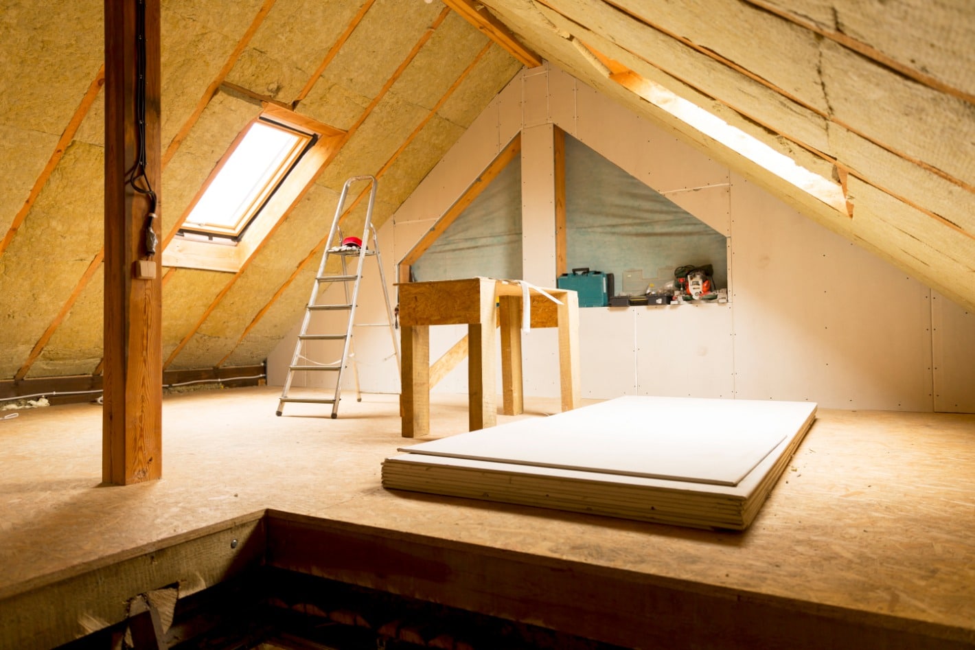

La réglementation thermique actuelle est la RT2012. Cette norme impose une consommation par m2 habitable inférieure à 50kwh/an; Cette consommation comprend l’éclairage, le chauffage, l’au chaude sanitaire est les équipements nécessaires au fonctionnement de la maison. C’est donc hors usages courants (machines à laver,…).Ce seuil de 50kwh/m2 peut être augmentée selon les zones climatiques.  Cette RT2012 prévoit également une surface vitrée minimale pour la maison ( ben oui, en faisant un blocos, on pourrait moins consommer facilement:-)). En prenant un cout du kwh à 0,14 euros, une maison de 100m2 doit ainsi consommer  700 euros au maximum par an. Dans les faits, il est assez aisé de réduire ce cout en optimisant l’isolation de la maison et avec des dispositifs d’optimisation ( fermeture automatique des volets,…).
A noter que la future réglementation thermique (RT2020) sera encore plus sévère et devrait s’approcher d’une maison passive (consommation nulle).
