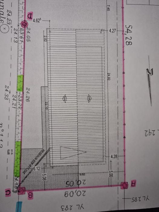

Aprรจs un refus de notre maire pour implanter un portail coulissant (grand trait vert sur la photo) en bordure de notre terrain, il nous demande de le positionner avec un recul de 4 ร  5 mรจtres par rapport ร  la voie communale. Hors ร  cette distance, il n’y aurait que 1,62m de distance entre le portail et la porte de garage.
Quelle(s) solution(s) ou alternative(s) pouvons-nous trouver?

    La seule solution. Ne pas mettre de portail. Mais fermรฉ latรฉralement avec un accรจs avec 1 portillon de 1m
    Romain Fouasson
    Vous faites comme nous vous le mettez quand mรชme malgrรฉ le refus…
    Muriel Legrand
    Et pourquoi pas un portail coulissant (donc qui ne dรฉpasserait sur la route quand il sโ€™ouvre ) ?
    Clara Rosel
    C’est souvent comme รงa. C’est pour ne pas gรชner la circulation le temps d’aller ouvrir votre portail. La solution rรฉglementaire serait de ne pas mettre de portail, et de faire votre clรดture perpendiculaire ร  votre garage… C’est ce que j’ai fait chez moi, la partie stationnement n’est pas fermรฉe mais le jardin oui.
    Marine Forand
    En quoi รงa gรชne la mairie que vous fermiez votre propriรฉtรฉ avec un portail ??
    Jeremy Noir Dietrich
    Souvent les communes impose des places de stationnement hors clรดture, cโ€™etais le cas chez moiโ€ฆ
    Pierro De Los Banjos
    Faut pas demander… pour un portail…
