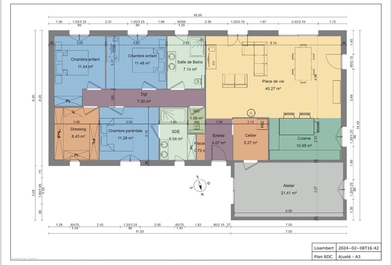

Bonjour à tous, Voici le plan proposé par le constructeur d’après mes demandes. Je pense ajouter une baie vitrée à la place de la porte fenêtre simple dans le séjour.
Et je ferais une séparation entre le salon et le séjour. Le dressing est un dressing commun pour toute la famille. Avez vous des conseils? Des idées? Merci ☺️

    Je ferais un effet miroir de ce bloc pour avoir la fenêtre dans les wc!! Et du coup la douche la descendre pour que les placards remontent toujours en dos à dos. Car wc dans la salle de bains donc ça ne gêne pas de redescendre le wc pour avoir la fenêtre
  2. Rafael Sànchez Tdl dit :
    Bonjour, pour notre part, nous avons orienté le L de la maison sur la terrasse, du coup la partie nuit est également séparée de la partie jour, mais la chambre parentale est au bout de la maison ce qui a permis de décaler une des deux salles de bains avec ainsi que le dressing, on a donc une suite parentale complète de 30m2 au bout du couloir avec une baie vitrée et une vue. Ce qui isole du reste quand on veut être tranquille ou quand on reçoit de la famille.
  3. Salim Mokhtari dit :
    Pourquoi faire une séparation entre le salon et le séjour ? Une pièce de vie est un ensemble !
    D’autre part je trouve la porte du cellier un peu loin de la cuisine. J’imagine que vous y stockerez entres autres l’épicerie pour cuisiner et c’est mieux d’avoir un Acces direct.
    Une dernière chose, mettez une porte coulissante entre la chambre parentale et la SDE.
  4. Murielle dit :
    J’inverserai les WC et les placards afin d’avoir une fenêtre dans les toilettes, y accéder depuis l’entrée pour bien séparer l’espace nuit. Je mettrai également le dressing à côté de la sdb, voire communicant
    Si le cellier a pour vocation de stocker des conservés etc pour le cuisine, mettez plutôt l’accès dans la cuisine plutôt que l’entrée
    Pour le reste, cela dépend de l’exposition, c’est important pour la luminosité. Une baie vitrée plein nord n’a pas le même impact qu’au sud
  5. Sylvie Touzet dit :
    Bonjour c’est déjà très bien ! Je ferais juste ouvrir le cellier sur la cuisine et repartir les meubles cuisine autour de la fenêtre
  6. Angelique Daddario dit :
    Le plan est sympa je rajouterai une porte d accès dans le cellier vers la cuisine
  7. Alejandra Cougouilles Colocci dit :
    Je trouve votre plan super , vos volume ressemble au notre ( même si notre famille est plus grande je pense )
  8. Sandrine Bardoux dit :
    Bonjour, Pour le dressing, j’agrandirai un tout petit peu sur la chambre parentale pour avoir 9M2, ca peut servir en chambre en cas de revente…. Oui il faut y penser on sait jamais… et mettre une vrai fenetre (une commode dessous permettra de faire des rangements aussi:)
    Porte de la chambre parentale à décaller plus vers las salle de bain, en laissant un espace de 60 Cm si possible (cela permet de mettre un meuble)
    Les plans des salles d’eau sont à revoir…
    Pour la suite parentale, déja une porte coulissante….
    Pour celle des enfants, receveur sous la douche, à coté, WC et lavabo ensuite
    Mettre les WC à l’entrée pour avoir une fenetre
    Cuisine ; espace entre linéaire et plan de travail etroit???
    A tester en reel sur Kozikaza 🙂
  9. Dominique Delmatti-baud dit :
    Globalement c est pas mal mais j inverserais le dressing familial et la salle d eau par exemple. Je ferais une jolie suite parental en récupérant le bout du couloir.
  10. Romu Tldr dit :
    Pas mal . Le plan ces vous qu’il l’avais réaliser sur kozilaza ??
    Il manque juste une porte pour aller au couloir . Les wc comme vous avez dit inverser les .
    Le reste es pas mal faites attention à tous une fois le plan signée ces pafacile a revenir en arrière . Même en électricité
  11. Mélanie Frémont-Landais dit :
    Bonjour, moi j’inverserais le salon avec la cuisine comme ça se serait plus cocooning ☺️
  12. Celia Huguet dit :
    J aurai mis l’accès celier côté cuisine pour le côté pratique si vous y stocker de l épicerie et sa libère pour une petite console d’entrée.
    Sdb principale mettre douche dans lautre sens, sens largeur pièce et vasques côté WC. Sinon tout est très bien
  13. Isabelle Chartier dit :
    Bonjour.
    Nous avons la PAC dans le cellier/buanderie et franchement je ne referai pas, elle dégage beaucoup trop de chaleur.
    C’est top pour le côté buanderie car l’hiver le linge sèche vite mais pour le côté cellier c’est compliqué avec la variation de température.
    (Aliments et congélateur)
  14. Laure Di dit :
    Bonjour. Je mettrais le dressing à la place de la sdb, décaler la chambre parentale à la place du dressing et mettre la sdb à côté la la salle d’eau. Voir pour rajouter un 2eme wc
  15. Linda Tosolini dit :
    Pas de porte entre cellier et cuisine ?
  16. Linda Tosolini dit :
    Il y inversion entre salle d’eau et salle de bain
  17. Jean Michel Rey dit :
    Pourquoi faire une séparation entre séjour et salade a manger ? Ç est plus spacieux ainsi. Une baie à la place de la porte fenêtre s est super et très lumineux
  18. Thierry Marie dit :
    Pour moi vous avez un garage assez long pour faire le cellier dans le fond avec une porte donnant sur la cuisine et intégrer le cellier du plan dans la cuisine. 15 m2 vous pouvez donc la fermer du coup, même partiellement pour pouvoir faire vos petits plats. Votre idée de séparation pourquoi pas et je comprends bien. Après même si vous ne le faites pas prévoyez l’emplacement d’un wc dans une des sdb avec des normes pmr. C’est un plus pour la revente et malheureusement cela peut arriver à tout le monde, avec des portes en 93 cm de large.
  19. Philippe Abmn dit :
    Alors aimant cuisiner… Il faut un accès direct entre le cellier et la cuisine.
    La pièce au fond servant de dressing do
    it impérativement disposer d’une vraie fenêtre et être agrandie un peu afin de pouvoir être transformé en chambre si besoin cela jouera également sur la valeur de revente.
    Je retournerais également les WC avec une porte a côté de l’entrée pour mieux les séparer de l’espace privé qu’est l’espace nuit.
    Qu’est-ce que cet espace atelier ?
  20. Nancy Miolland dit :
    Bonjour je le trouve très bien. Juste un accès de la cuisine au cellier. Sera le top
  21. Matt Hieu dit :
    Je laisserai la piece de vie comme elle est.
    Je couperai le dressing et redimenserai la chambre d’enfant comme sur la photo comme ça, la suite parentale peut avoir son propre dressing et les deux chambres d’enfant leur propre espace dressing
