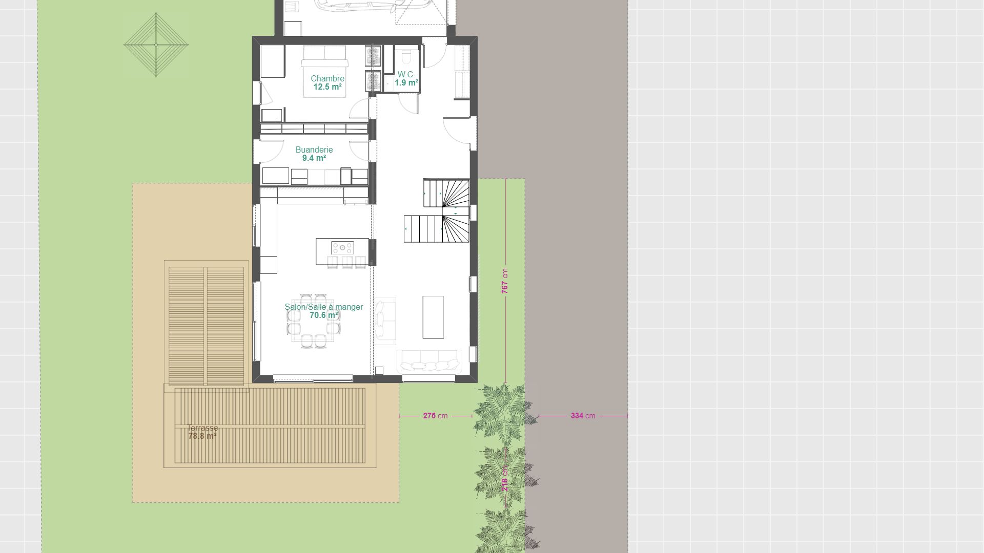

test Vos avis sur ce plan ?test
Bonjour ร  tous,
Suite ร  notre premier poste et vos retours pertinents ET BIENVEILLANTS ( MERCI car ce n’est pas le cas partout sur la toile).
Si vous avez des suggestions on est encore ร  l’รฉcoute – certains points nous questionnent encore :
* la disposition de la cuisine : ilot ou pรฉninsule (nos deux derniรจre cuisines รฉtaient en ilot on adore, mais la peninsule permet d’avoir bcp de plan de travail donc on hรฉsite) – Vous avez eu les deux ? Votre avis ?
* la disposition de la chambre parentale (douche et baignoire ou pas, position des WC, dressing – j’avais toujours eu en tรชte un dressing couloir avec des meubles de chaque cotรฉ. La suite me convient pas complรจtement en l’รฉtat. Des idรฉes ?
Si vous avez des remarques ou de nouvelles suggestions mรชme pour le reste nous sommes preneurs le dรฉpรดt de permis est pou bientรดt mais on a encore possibilitรฉ de changer si vraiment il faut !

  1. Dรฉbohra Elif ร–zbek ditย :
    Pour la cuisine ร  savoir, est-ce que le mur sera vraiment la ? Ou est-ce que ce sera uniquement du placo ?
    Si mur, oui vaux mieux la pรฉninsule, si placo, enlevez le et faites un รฎlot.
    Jโ€™ai eu รฎlot, jโ€™ai actuellement pรฉninsule et quand on cuisine devoir faire touuuuut le tour pour aller chercher un truc dans le placard de derriรจre cโ€™est pas pratique.
    Pour la suite parentale, รงa dรฉpend, vous parlez de celle du bas ou de lโ€™รฉtage ?
    Autres remarques: aucune de vos 3 WC nโ€™a pas de fenรชtre, alors que lโ€™agencement diffรฉrent pourrait faire en sorte quโ€™au moins deux des trois en ai uneโ€ฆ
  2. Typh Ptr ditย :
    Un WC en haut dans la salle de bain principale suffit. Nous avons en haut 3 chambres salle de jeux chez nous ont a fait รงa. Et en bas une salle d’eau avec douche et au moins un lavabo. Nous avons notre chambre en bas avec salle d’eau au moins on est tranquille. Et les enfants ont 2 lavabos une baignoire et une douche en haut c’est nickel.
  3. Typh Ptr ditย :
    La cuisine en u peut-รชtre sympa aussi mais sinon plutรดt un vrai รฎlot j’aurais rien mis sur le petit mur
  4. Dom Ptl ditย :
    Moi je ferai une vrai entrรฉe fermรฉ pour que les bruits ne dรฉrange pas si une personne va se coucher avant l’autre
    Pensez bien ร  l’emplacement du frigo
  5. Pauline Delerue Boyer Chammard ditย :
    Ce nโ€™est que mon avis โ˜บ๏ธ mais Je trouve que vous perdez beaucoup de place dans votre entrรฉe
    โ€”> une entrรฉe qui respire cโ€™est sympa mais lร  je pense que vous pourriez optimiser pour gagner des m2 utiles dans les piรจces.
    Voici ce que je ferais :
    Dรฉjร  , je dรฉcalerais une marche de lโ€™escalier ( une marche en haut qui vient en bas ) de cette maniรจre il ira moins loin dans la piรจce
    Ensuite je mettrais le WC contre le mur extรฉrieur (vous ajoutez une fenรชtre ou pas) mais au moins il est isolรฉ de la chambre
    Ensuite , vous dรฉcalez tout le mur porteur de 20cm vers la droite (grรขce ร  la marche) et du coup vous gagnez des m2 dans vos piรจces.
    Ensuite, je mettrais le placard dโ€™entrรฉe contre la cloison dโ€™escalier pour redessiner lโ€™espace chambre ,
    Dans la chambre vous enlevez du coup quelques centimรจtres de la largeur que vous ajoutez soit ร  la buanderie , soit ร  lโ€™espace de vie.
    De cette maniรจre vous avez toujours une belle entrรฉe mais on a un peu optimisรฉ les m2 ยซ perdus ยป
    Voici un dessin que jโ€™espรจre vous comprendrez ๐Ÿ™‚
  6. Sab Ine Mouillard ditย :
    Laura Ka pourquoi vous ne mettez pas le WC ร  la place du placard dans l’entrรฉe, le WC pourrait avoir une fenรชtre et dรฉcaler la porte accรจs garage entrรฉe et faire le placard ร  la place des WC . Comme cela vous n’aurez pas la vue sur les WC de votre canapรฉ. ๐Ÿค”
  7. Sev Hchz ditย :
    Je comprends que vous souhaitez une grande buanderie, avec la PAC et compagnie. Mais vous n’avez pas de cellier…
    C’est dommage d’avoir une chambre au rez-de-chaussรฉe sans au moins une douche. Vos invitรฉs devront monter se laver.
    Je mettrai les toilettes sur le mur extรฉrieur pour avoir une fenรชtre.
    Comme la salle de bain de l’รฉtage est au dessus de la lingerie, je ferai une descente de linge sale trรจs pratique.
    Les chambres de 15m2, c’est super.
    Par contre, pourquoi deux WC l’un ร  cรดtรฉ de l’autre. Gardez celui cรดtรฉ salle de bain avec une porte coulissante dans la salle de bain et une dans le dressing.
