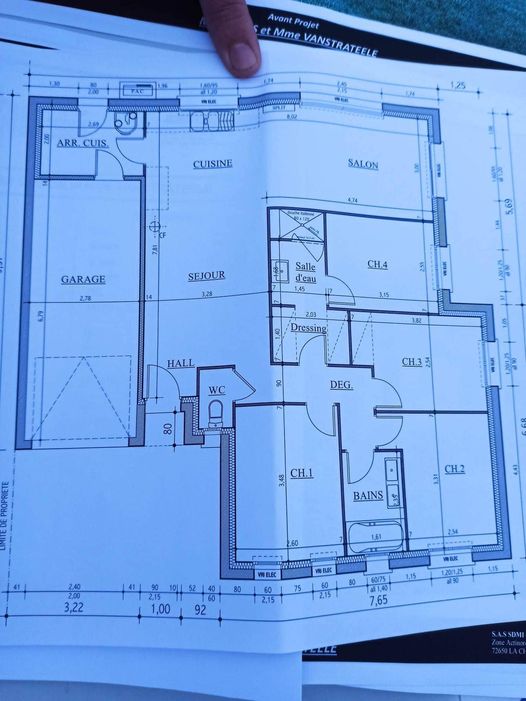

Bonjour.
Voici une ébauche de notre plan.
Nous ne sommes pas fan de la disposition de la suite parentale … pas de fenêtre dans la salle de bain et entrée par le dressing. Avez vous des idées pour modifier ?
Nous trouvons aussi que le séjour va être sombre. Qu’en pensez vous ?
Merci pour votre aide

    Alterné sejour et salon déjà, un salon sombre ça passe, une salle à manger moins je trouve personnellement. Ajouter un sun tunnel apporterait de la luminosité. Pour la suite, ca ne me choque pas, je vois difficilement où mettre la sdb pour qu’elle bénéficie d’une fenêtre.
  2. Cécile Cavarroc dit :
    Ce que je vois, vous n’avez pas de réelle entrée et ce qui est noté comme séjour ressemble à un grand couloir. Dans le salon comment allez vous l’aménager ? Ou allez vous mettre la télé ?
    L’arrière cuisine à 3 portes qui s’ouvre à l’intérieur ça semble compliqué de l’aménager.

    Compte tenu de la taille de la maison, il y a une chambre en trop.
    Comme cela a était dit précédemment, ça va être difficilement aménageable.
    Largeur de séjour trop étroit. Imaginez l’emplacement du table à manger + chaises ? Sachant que c’est l’entrée.
    Le salon : avec les baies vitrées, vous aller mettre un canapé, et une petite télé dans l’angle.
    La cuisine en plein passage. Placez le frigo sur le plan pour voir….
    L’arrière cuisine : 3 portes.
    Le garage : 2m78 de large ? Beaucoup de véhiculesont déjà à 1m80 de large. Il vous restera donc 50cm de chaque côté. Il faudra faire l’impasse sur le rangement.
    Les points d’eau :
    Cuisine, sdb1, sdb2, wc tous éparpillés dans la maison.
    La plomberie n’est donc pas optimisée. Surcoût.
    Je pense qu’il faut supprimer le garage puisqu’il va servir uniquement à rentrer la voiture. Donc autant mettre un carport.
    Par contre vous êtes peut-être en limite de propriété puisqu’il n’y a pas d’ouverture sur ce mur ?
    Ne voyez pas ça comme une mauvaise critique, mais plutôt pour vous éclairer.
    Il faut se projeter pièce par pièce en imaginant l’aménagement et son encombrement dans la pièce.

    La disposition est pas bonne effectivement vous n’avez pas de placard d’entrée, et le séjour sans lumière vous allez le regretter!
    Attention aussi la chambre 1 a 2 petite fenêtre je trouve pas ca pratique, et pour la PAC attention mette l’unité intérieur à côté de la cuisine est une mauvaise idée.

    Je vous propose de le publier sur kozikaza, on donne des conseils gratuits et on refait les plans.

    Oui faut revoir les espaces!! Le séjour trop petit ! 3m28 de large avec une table ,chaise et un passage C juste ! Et de plus pas de soleil qui rentre!
    Si vous ne pouvez pas modifier la structure, pour moi se serait un plan pour un trois chambres! Ou rogner sur le garage!

    Bjr. Je ne veux pas être désagréable bien au contraire…mais je trouve que rien ne va sur votre plan… les largeurs du salon …sachant qu en plus c est un couloir pour accéder au reste de la maison … passage dans dessing et salle d eau … … voyez un autre constructeur

    Bonjour vous avez une fenêtre dans la salle de bains … oui le séjour risque d’être sombre si vous mettez des éléments hauts de cuisine, inversez cuisine et séjour sinon 😉 et pour le dressing il suffit de décaler la porte et mettre une coulissante pour la salle d’eau
