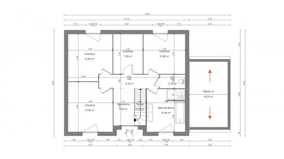

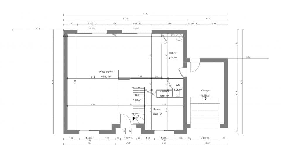

Bonjour, voici nos plans définitifs, nous signons mercredi prochain chez Maison France Confort de Henin Beaumont (62)
Nous avons rajouté une petite cloison de 60 dans la cuisine, pour faire une imitation de meubles encastré.
Le coins mezzanine servira pour mon bureau, pas besoin de plus grand.
La pièce bureau du bas servira de salle de jeux.
Une seul salle de bain nous suffit pour nous.
Voilà le tout 🙂

    C’est pas mal les pièces sont plutôt bien réparties. Par contre il n’y a aucune fenêtre sur le côté ouest, si la maison n’est pas mitoyenne je vous conseille vivement d’en rajouter

    Yann Kisitt je suis pas très fan, le bureau de moins de 9m² ne pourras pas être considérer comme chambre en cas de revente, dommage de pas avoir prévu de salle d’eau en RDC en cas d’accident de la vie ou revente…
    Pour l’étage les evac de la SDB passe dans le bureau pas top, la SDB de 10m² et 7,5 m² de dressing c’est beaucoup je ferai un dressing de 10m² pouvant être considérer en chambre a la revente est une SDB de 7m².
    Voici un exemple:
