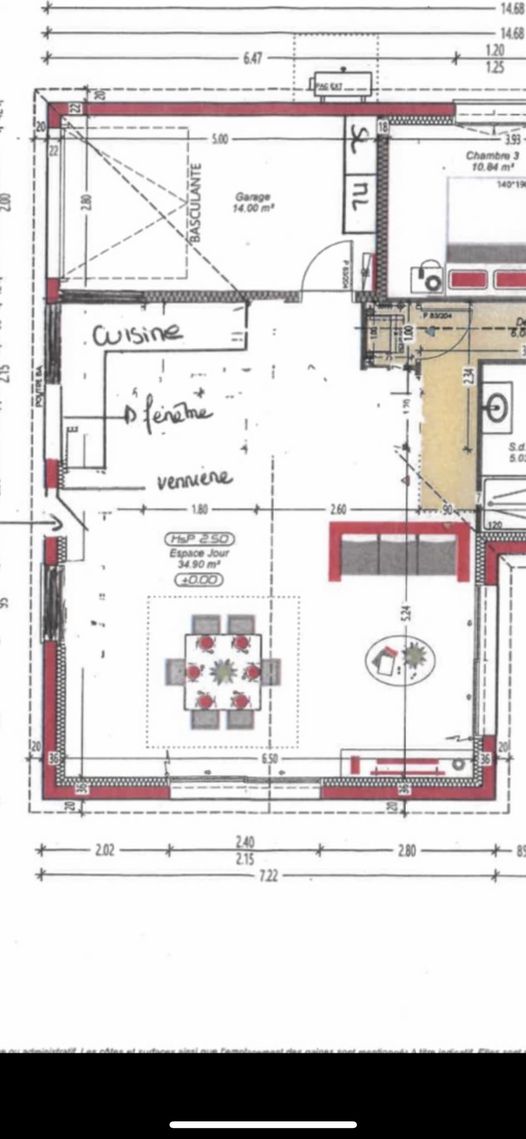

Voici les plans de notre futur salon.
Je recherche des idées pour aménager une vraie entrée car je n’aime pas le faire de l’entrée et d’être directement dans le salon.
Surtout qu’il n’y a pas de rangement pour y déposer menteaux et chaussures.
Merci pour vos idées !

  1. Zaz Ounette dit :
    Bonjour pourriez vous inverser les emplacement cuisine et entree ? Ca permettrait d’isoler l’entre avec cloison ou placard et mettre la cuisine derriere, a proximité de la table
  2. Carole Caserta dit :
    Bonjour, perso en face de la verrière je mettrais des bois style claustra du sol au plafond avec sur la partie basse un meuble à chaussure qui fait banc et sur le claustra je mettrais des patères pour pendre les vestes
  3. Sandrine Bardoux dit :
    Il va falloir trouver , faire un ensemble de meuble a la place de la verriere. Faut jeter un oeil sur pinterest
  4. Npp Pierre dit :
    Oui il y a des choses à revoir. C’est qui votre constructeur?
