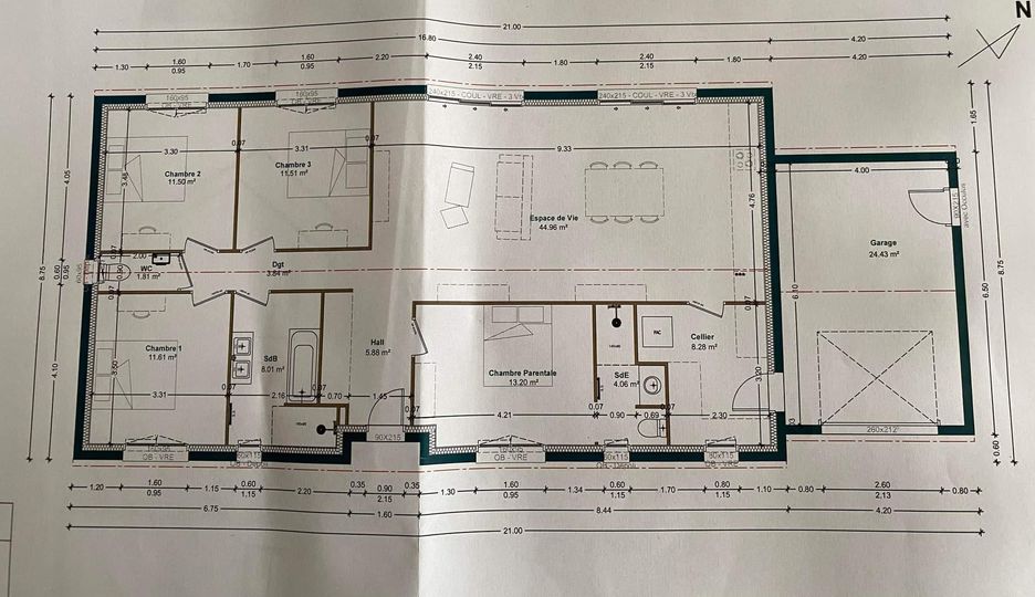

4 rรฉactions sur “Avis sur ce plan que nous envisageons de faire ?”
Bonjour trรจs bien mais la salle de bain dans la suite parentale plutรดt ๐ฅ
Le.wv dans la.chambre.parentale…. soir fait fermer la salle de bain soit faut l enlever
C est pas mal mais vous avez pas beaucoup de rangementโฆ surtout dans la chambre parentale qui a une jolie taille. Si vous tourner d un quart votre lit vous pouvez mettre au dos une rangรฉe dโarmoires par exemple
L’orientation est elle celle indiquรฉe sur le plan ? Si oui, vous n’aurez pas bcp de lumiรจre naturelle dans votre piรจce principale…
Aprรจs, et c’est mon avis personnel, une piรจce en longueur pour la cuisine, salon SAM, on se lasse trรจs vite. C’est ce que j’ai actuellement, et vraiment plus jamais. On va faire construire, et ce sera un L.
