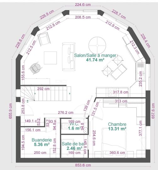

Bonjour, sans parler de la forme de votre maison qui est très originale…
Perte de place dans la cuisine et meuble d’angle souvent très cher
Placard de l’entrée sur mesure = cher également je mettrai un placard en 160 pour éviter le sur mesure la largeur est juste également mes placard fond 70 de profondeur avec des gros manteau souvent les porte touche et donc e. 70 cela évite le frottement des gros manteau d’hiver
Je trouve la buanderie trop large l’espace du milieu est une perte d’espace je compte pour la mienne meuble en 60 d’un côté meuble en 60 de l’autre et 50 au milieu pour circuler je mettrai également une fenêtre pour la lumière naturelle ou pour un petit étendoir d’appoint si besoin pour 1 tee shirt ou des sous vêtement vêtement de sport etc afin de ventiler
Perte de place dans la salle de bain je la ferai que de 140 avec un receveur de 140 pour éviter également le sur mesure et une fenêtre aussi c’est bien pratique pour aérer
La porte de la chambre créer egaelemtn une perte de place l’aménagement n’est pas des plus optimal.
Les baies du séjour sont toute sur mesure… Mise à part le prix ( et la le budget est propre à chacun) je pense que vous aller avoir beaucoup de luminosités mais les été sont souvent très chaud maintenant et vous risquer aussi de faire rentrée beaucoup de chaleur en été et donc consommation de clim +++ ou vire dans le noir volet fermer tout l’été.
Le salon est également difficilemznt emménagable avec peu de mur.
