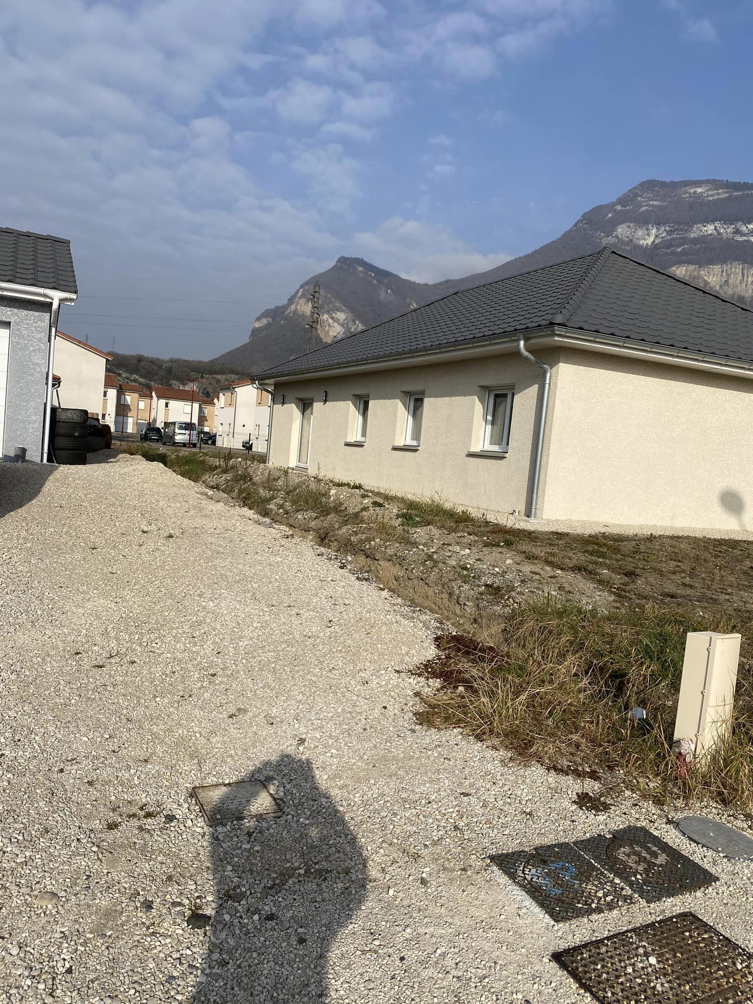

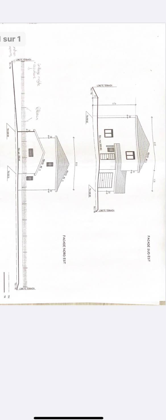

Bonjour, une personne parmi vous sait comment je peux faire pour créer un soubassement maçonné avec grillage et occultant sur ma photo ? La mairie me demande ça mais je ne sais pas du tout comment faire. Merci beaucoup 😊

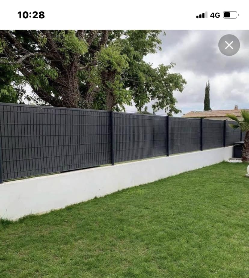

    Il faut faire une fondation

    Si vous voulez vraiment occulter faites un mur ou autres chose que le grillage et les lames car on voit, ça ne sert pas à grand chose mais si la mairie vous impose ce style vous n’avez effectivement pas le choix.
    Sinon effectivement muret avec fondation et pose des poteaux dessus
    Si le muret est chez vous vous devez sur le muret faire un chapeau avec une seule pente qui vient chez vous , si mitoyen un chapeau à plat est OK
    Bon courage
