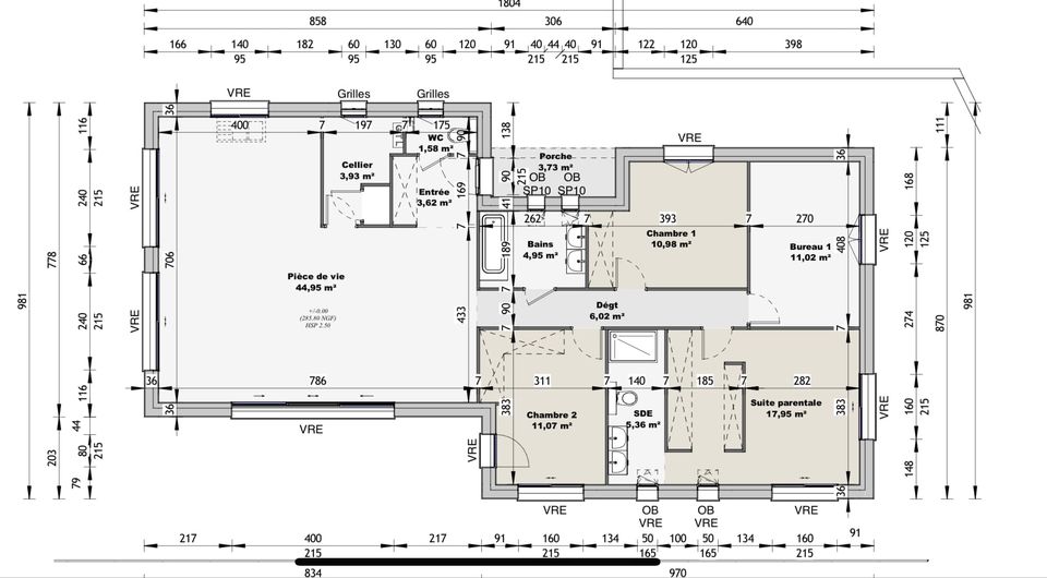

Bonjour tout le monde,
Nous avons un projet de construction dans les Alpes-Maritimes. On est parti sur du hors dโ€™eau hors dโ€™air en principe.
Plusieurs choses : jโ€™aimerais votre avis sur les plans. Car on a un doute sur la surface de la piรจce de vie, du cellier et des SDB/SDEโ€ฆ
Aussi, le PPRIF en vigueur nous impose un bassin de rรฉserve incendie de 60m3 auto-alimentรฉ ou 120m3. Quelquโ€™un a t-il รฉtรฉ dans ce cas ? Quel est le coรปt pour ces bassins ? Jโ€™avoue que รงa mโ€™inquiรจte un peu ๐Ÿ˜ฉ

  1. Sandrine Bardoux ditย :
    Bon… Les.gamins sont pas gagnants dans ce plan…. Colles au salle d eau, surface petite par rapport au reste surtout quand on sait que eux restent dedans longtemps….
    Pour le reste, c est quoi ce placard dans le cellier?
  2. Florent Poure ditย :
    La maison fait combien de m2 ? Comment voulez vous placer votre salon sรฉjour dans la piรจce? Bonne aventure !
  3. Marie-france Alves ditย :
    Pour moi le cellier et la salle de bain sont petits.
    Pourquoi ne pas mettre l’ouverture du cellier cรดtรฉ cuisine? Et niveau meubles รงa va รชtre difficile pour les placer avec toutes les ouvertures surtout s’ils sont grand
  4. Dominique Delmatti-baud ditย :
    Niveau des chambres c est cohรฉrent. Cote piรจce de vie effectivement il faut optimiser.
    Il y a beaucoup d ouverture et par exemple vous placer ou votre tv ? Il y a pas de pan de mur dispo ?
  5. Annabelle Barbian ditย :
    Alors je trouve la piรจce ร  vivre immense mais il y a trop d’ouvertures, comment allez vous placer votre salon/Tv si vous n’avez pas de mur pour y mettre la TV?
    La porte du cellier ร  mettre cรดtรฉ cuisine pour avoir un accรจs direct.
    Mettre une porte pour fermer le couloir qui mรจne aux chambres.
    Inverser la chambre enfant et la chambre parentale comme รงa les enfants sont ยซย isolรฉsย ยป en cas de soirรฉe tardive vu que les chambres ne sont pas proche de la piรจce de vie et porte du couloir fermรฉe.
    Une porte ร  la salle d’eau de la chambre parentale. ร‡a รฉvitera le bruit si horaires dรฉcalรฉs et surtout l’humiditรฉ dans le dressing/chambre.
    Je ferais une vraie salle de bain familiale avec douche et baignoire donc peut-รชtre agrandir un peu en dรฉcalant/rognant sur le bureau.
    Perso, je trouve que la SDB avec douche ET baignoire est une plus-value car c’est le genre de maison familiale que l’on peut garder toute notre vie.
