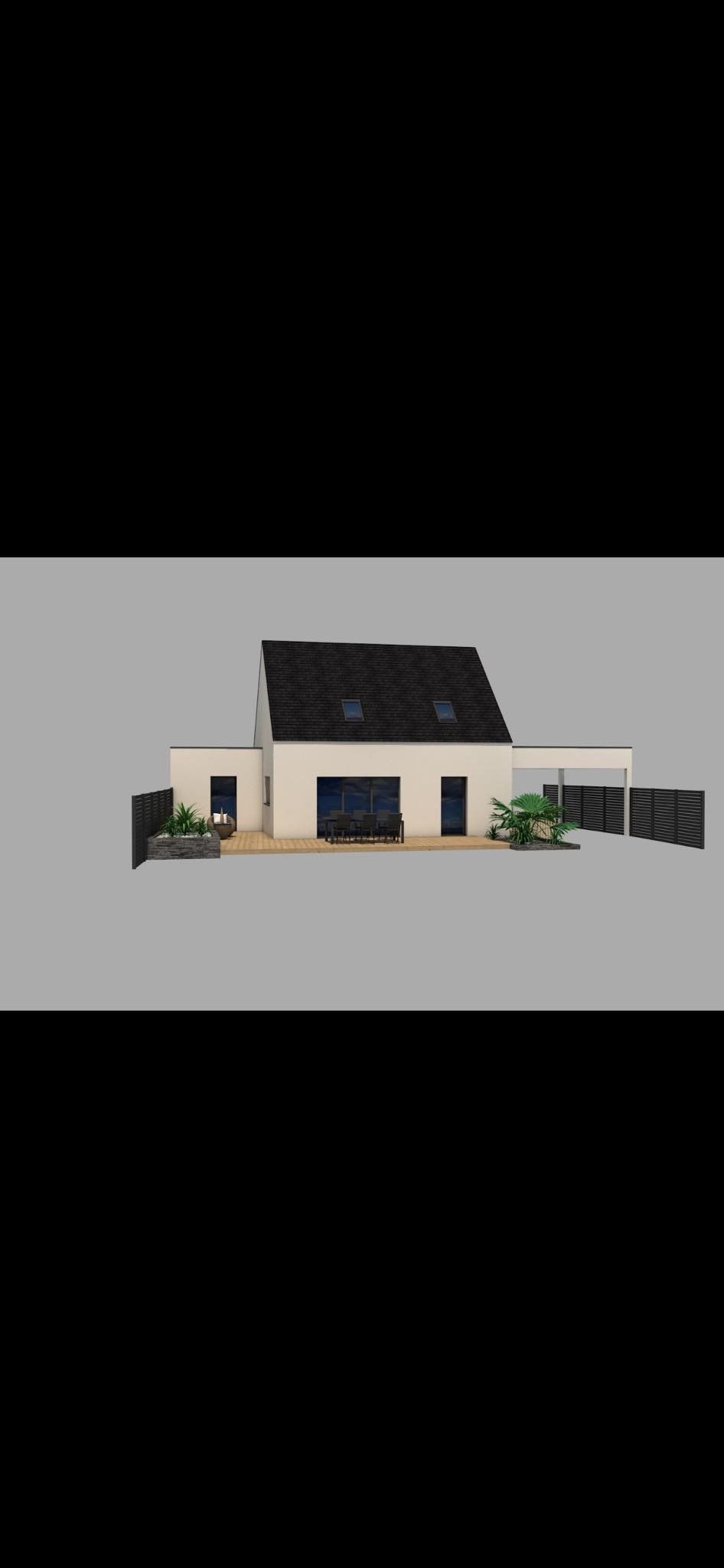

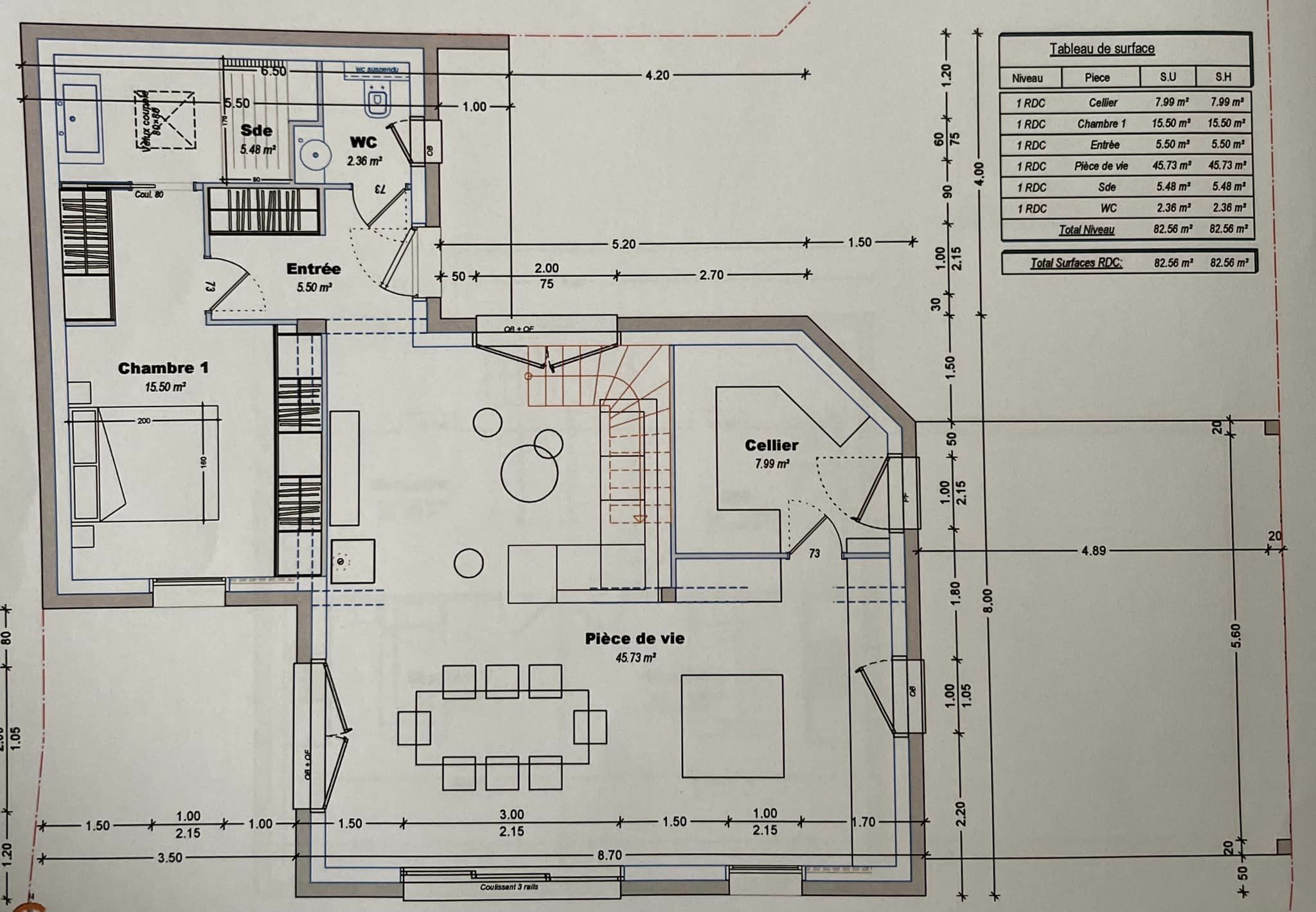

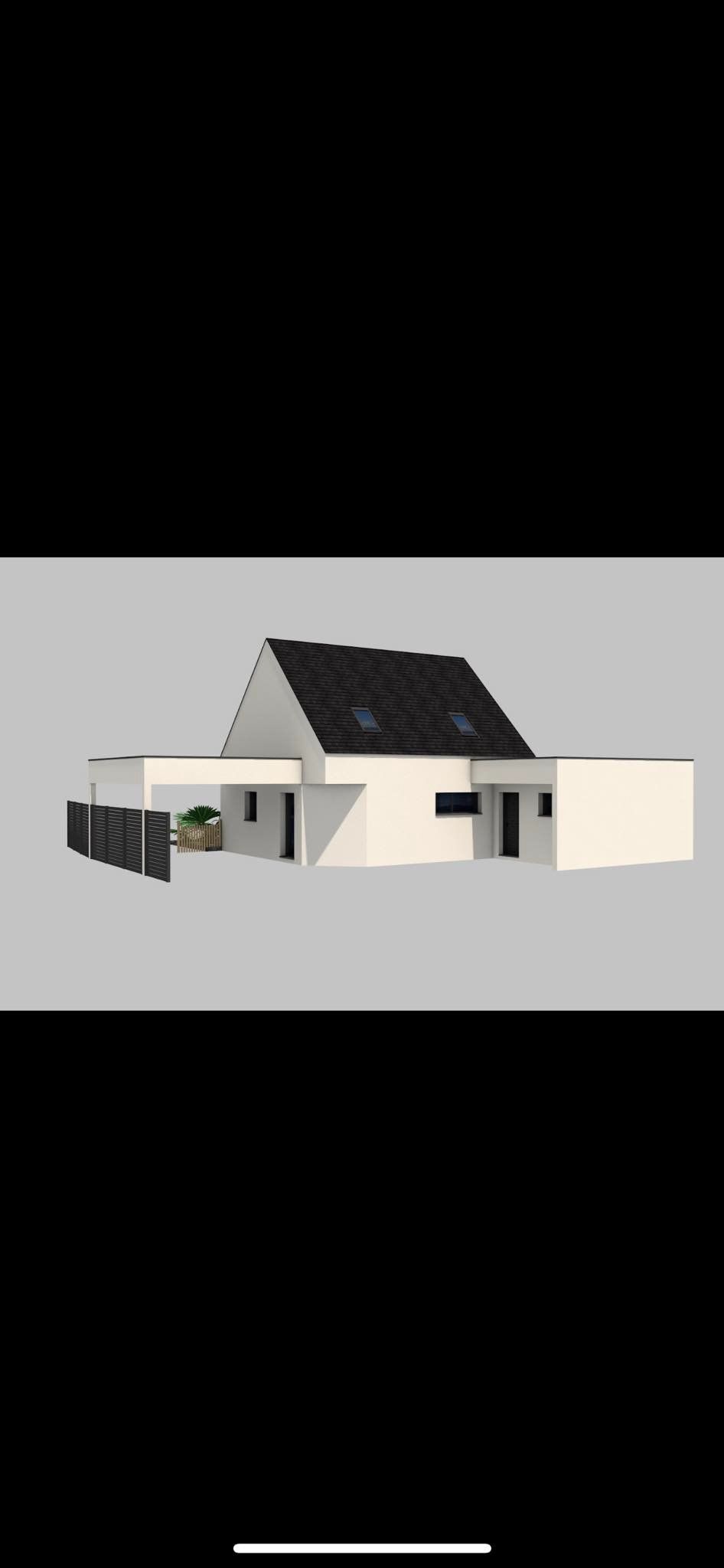

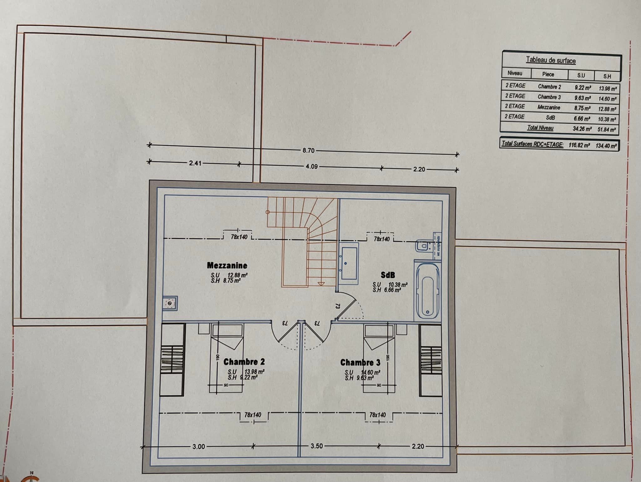

Bonjour tout le monde, je viens de recevoir mes plans de ma maison, en photos ci-dessous il y a le rez-de-chaussée, l’étage ainsi que deux vue en 3D ( nord et sud ) je voudrais avoir vos avis avant de valider, si vous auriez modifié des choses ou pas 🙂 . Merci et bon week-end à tous .

    Pas de garage c’est dommage parce que tellement utile. Le chanfrein dans le cellier ne sert à rien, n’oubliez pas la chute des eaux usées du R1. Et la porte des WC en bas bute ou butera inéluctablement dans la porte d’entrée. Sinon j’aime bien votre maison, c’est un beau projet.

    Bonjour, je trouve la cuisine difficile à aménager car il y a beaucoup d ouverture.
    Le cellier est très grand
    Vous allez mettre une tv dans le salon? Car difficile à agencer avec l escalier et l’entrée, ce salon est une zone de passage
    Sinon mettre une porte coulissante entre la cuisine et le cellier, elle sera tj ouverte !!
    Vous avez pas de buanderie ?
