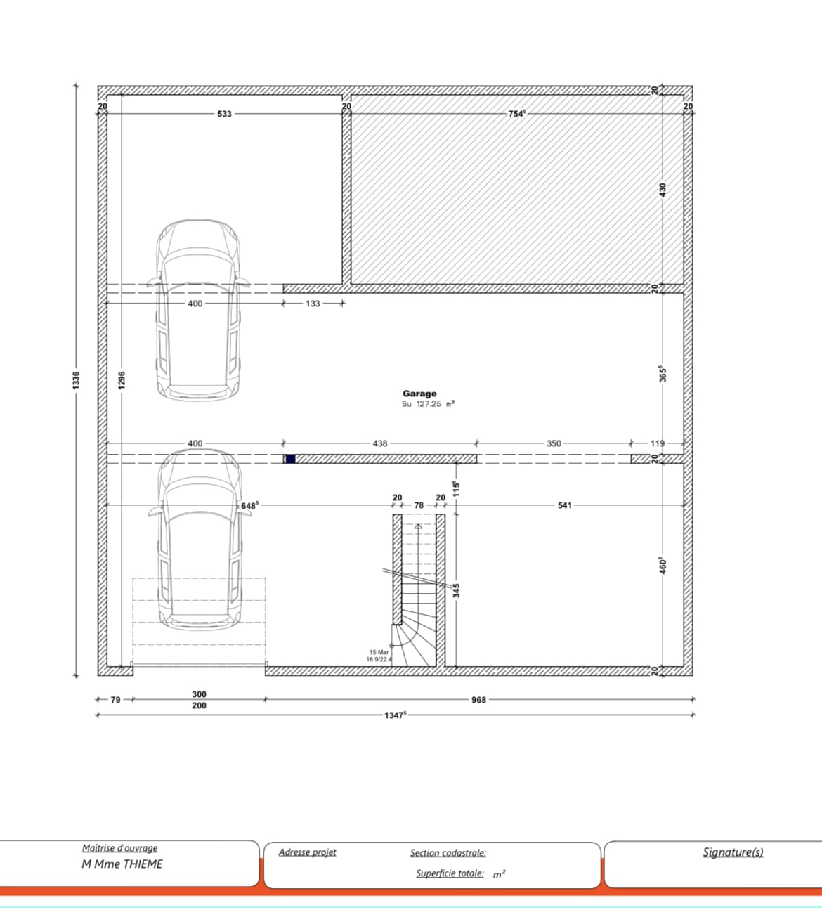

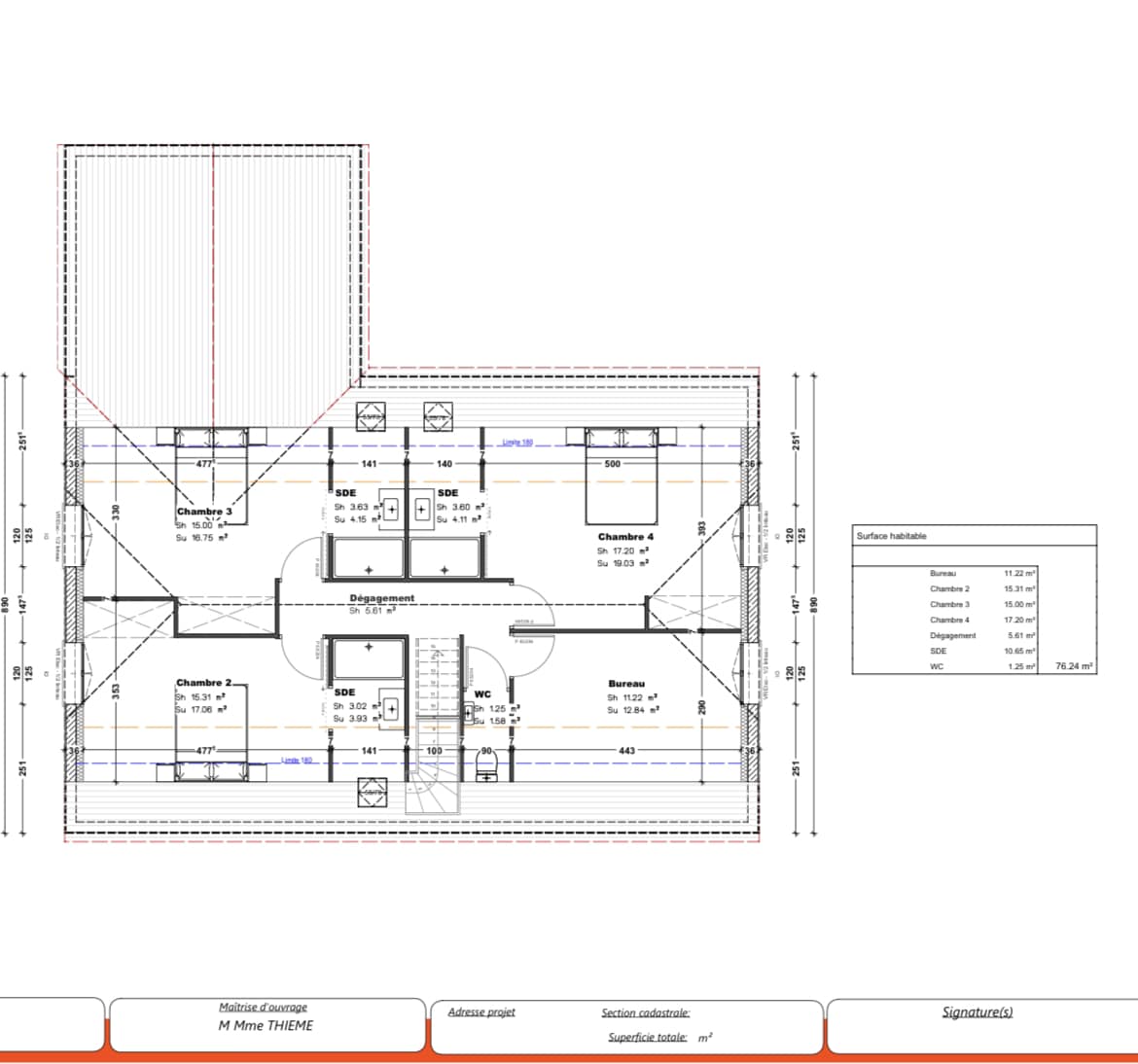

Bonjour à tous,
J’aimerais avoir votre avis sur le plan de notre futur maison que notre constructeur nous propose Il s’agit d’une reconstruction totale après un incendie.
Je vous remercie par avance.

    Afin de pouvoir isoler la chambre parentale, je ferais l’entrée du dressing par le dégagement avec porte coulissante

    la vache 4 salle de bains 😅

    Bonjour. Je trouve les pièces bien réparties. Je déplacerai l ouverture du dressing pour la faire à côté de la sdb etisoler complètement la chambre.
    A voir pour bien isoler le cellier , le bruit peut-être gênant la nuit si les machines tournent.

    Plutôt sympa votre plan ce qui me peine c’est l’étage , pourquoi autant de salle de bain ? C’est source d’humidité et dégâts des eaux …. Soyez vigilants

    J’éviterai la descente d’escalier devant la porte d’entrée. Entre les pieds nus direct sur le tapis pour essuyer les chaussures et les chaussures des enfants laissées devant l’escalier et qui bloquent la porte d’entrée : c’est du vécu !
    Je ferai la porte du dressing dans la salle de bain ou dans le dégagement pour ne pas gêner la personne qui dort quand on veut se préparer.
    Si votre lave linge est au sous-sol, je mettrai une descente de linge du premier au rez-de-chaussée voir direct au sous-sol.
    Je vous souhaite bon courage pour le ménage avec toutes les salles de bain.

    Je ne mettrais pas l’escalier devant l’entrée comme ça, ça salit les pieds quand on monte/descend.
    Je ferais une suite parentale en bas (donc pas d’accès seul à la salle de bain).
    Pour l’étage je trouve ça chouette que chaque enfant ait sa propre douche, mais à condition qu’ils l’entretiennent eux même, perso je ferais pas le ménage de 4 SDB 😅

    Quelle est l’exposition de la maison? Votre plan est sympathique cependant je trouve dommage de mettre la salle à manger au niveau du plafond cathédrale, j’y verrai plus le salon. Et pourquoi pas modifier un peu l’étage pour faire une mezzanine donnant sur le salon surtout si vous déplacez les escaliers comme suggéré…. Par ailleurs il y a des grandes baies vitrées à ce niveau puis quasiment plus rien sur les autres murs, à vérifier si votre cuisine et espace salon ne seront pas sombres
    Je déplacerai la porte du dressing le la chambre une en face de l’entrée (optimisation de place au passage) ou dans la sdb pour éviter de déranger l’autre et lui mettre la lumière directement dans les yeux si les horaires de chacun sont différents
    Vu la superficie des chambres faites des armoires murales tout le long dans chaque pièces, une armoire est vide pleine, surtout si vous avez des filles ou des jouets à caser 😂
    La baignoire dans la chambre plutôt qu’une sdb communr est un parti pris et sous-entend que c’est perso ou que vous aurez les enfants qui squattent
