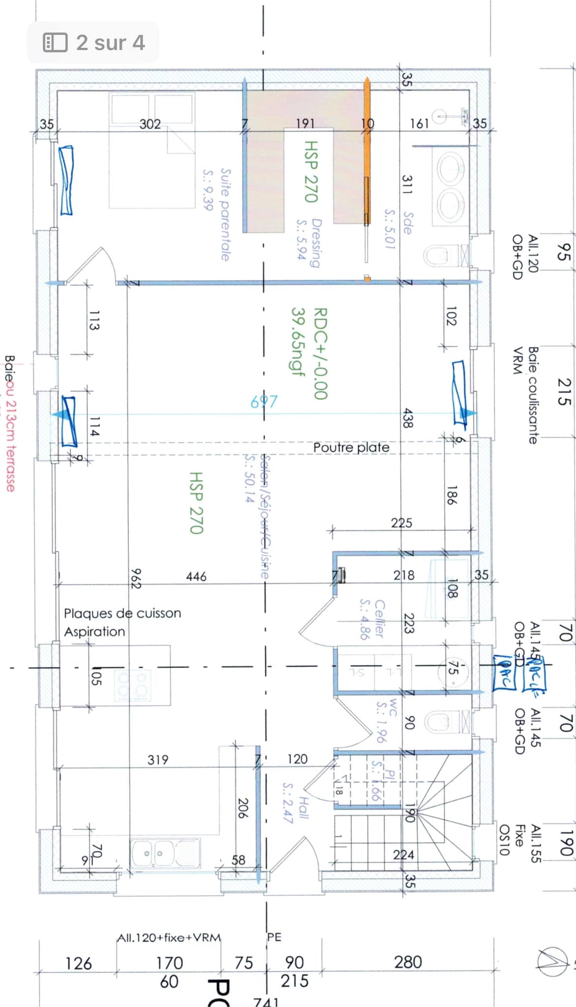

vos avis sur le plan svp surtout sur les 2 bouches (au plafond) du séjour le fait qu’elles soient en face l’une de l’autre et que seulement une partie du séjour soit couverte, toute la partie cuisine et entrée ne soient pas exposée, (en même temps à savoir que la poutre plate empêche la redescente vers l’espace cuisine depuis les combles du rdc
Merci d’avance

    Bonjour, il te faut absolument une 3ème bouche pour traiter la cuisine !
  2. Anthony Paoletti dit :
    Bonjour, en effet c’est plutôt juste pour la partie salon+cuisine. On m’installe également un gainable sur deux niveaux avec deux plénums donc nos configurations devraient être similaires je compte 3 sorties dans le salon. A l’entrée c’est la que sera installé l’aspiration d’air du rdc.
