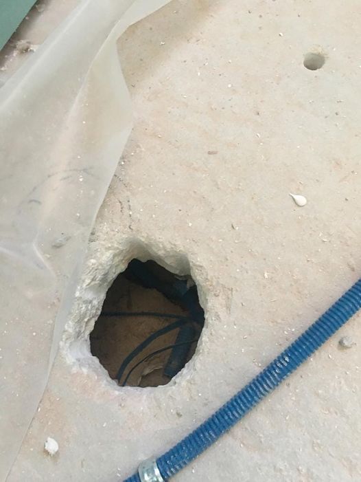

Qu’en pensez-vous svp?
Il s’agit d’un trou dans le plancher de l’étage c’est pas ça le problème c’est que nous ne voyons pas de treillis à souder à l’intérieur.
Le maçon devait reboucher le trou mais il ne l’a pas fait et a laissé un vieux sac de ciment dedans avant rebouchage…
Un commentaire sur “Trou dans le plancher de l’étage, que faire ?
  1. Nicolas Lecat dit :
    Si le trou fait moins de 15cm c’est possible de pas voir de treillis vu que les mailles font 15x15cm si c’est un plancher poutrelle hourdis
