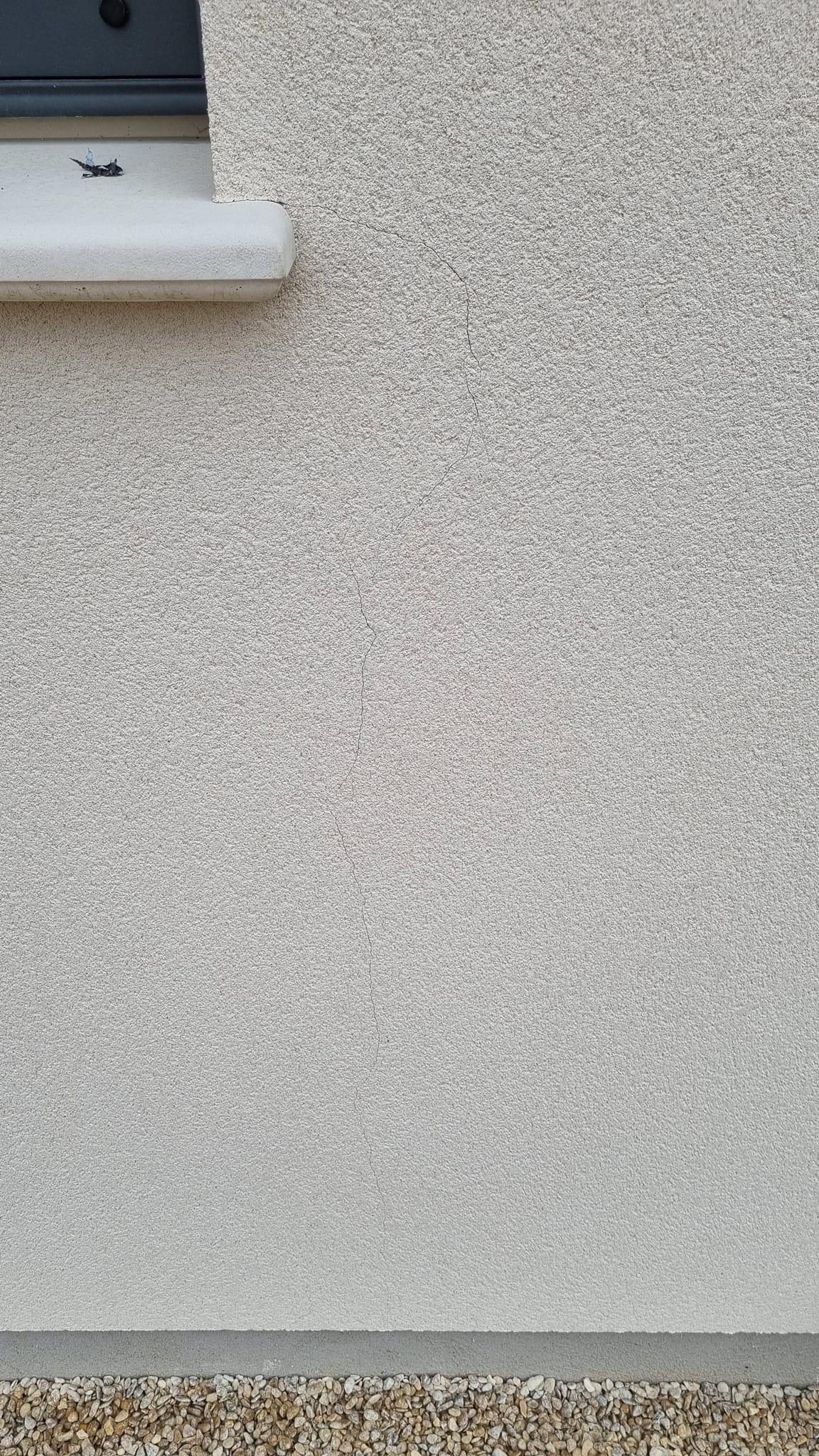

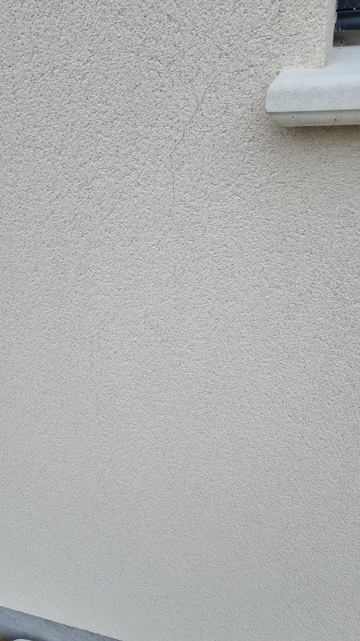

Que pensez vous de ces fissures, maison livrée en Mai 2022, pas de fissures sur les parpaings du vide sanitaire, maison en parpaings, étude de sol G2AVP réalisée par nous même.
Enduit projeté en janvier/

Bonjour je trouve que cette année dans différents groupe de travaux bcp de monde rencontre ce type de pb (même sur de vieilles maisons) je pense qu’avec la sécheresse de cette année le sol a beaucoup souffert…
G2 veut pas dire vous aurez pas de micro fissure.
Pareil chez moi, maison de 2008. Trop de sécheresse.
Cela ressemble tout de même à des fissures structurelles partant du sol et situées sous les baies je suppose que si vous regardez le seuil des baies et de la porte d’entrée et celle du garage les seuils doivent être aussi fissuré…. vous avez fait une étude G2 maintenant cette étude sert à faire quoi une étude béton donc votre maçon a dû réaliser une étude béton et avoir des plans d’exécution réalisé par le cabinet d’ingénieur qui a fait cette étude béton demander à votre maçon et regarder sur les photos si les fondations correspondent au plan… donc l’étude G2 ne sert que si derrière on fait une étude béton avec des plans d’exécution et que si le maçon suit les plans d’exécution autrement ça sert à rien dans le pire des cas il faudra faire venir un expert en bâtiment qui vous commandera de faire une étude G5
Bonjour, rien d’inquiétant ce sont des micro fissure qui vont jusqu’à la fondation car la maison ce tasse légèrement, ce n’est probablement pas la faute des artisans
Nous avions les même et surtout côté sud. C’est simplement la maison qui travail. Il n’y a pas de recours possible sauf si y’a infiltration
micro fissuration ce n’est pas structurelle ce genre de fissure arrive dans 80% des cas différence de support. structurellement rien de grave ne vous en faite pas par contre c »est dommage pour la façade surtout sur un gratter
Faut marcher la décennal
Maison livrée en août 2022 et même genre de fissures
Attention à la G2, qu’est-ce qui a été réalisé exactement durant celle-ci ? Uniquement des pénétros ? Un échantillon analysé en labo ? Des essais pressiométriques ? Beaucoup de professionnel réalise des G2 « low-cost », souvent incomplète. Après vos fissures ont l’air assez superficiel, seulement le crépis, ca arrive régulièrement.
C est fissure dû à l absence de trame sous les appuie fenêtres.
Idem chez nous maison livre en août 2021…rdv avec le constructeur en octobre pour voir d’où cela vient ! Département du 33 fissure du bas vers le coin de la fenêtre

Avant de s’affoler, il faut savoir certaines choses :
– Un enduit peut mettre plusieurs semaines à sécher, qui dit sèchement, dis rétractation, donc micro-fissure possible. Aussi, le manque d’épaisseur d’enduit (surtout si c’est une maison constructeur) n’est jamais respecté. Il est recommandé de mettre entre 15 et 20 mm d’enduit, les constructeurs mettent à peine 10 mm.
– Le sol y est sûrement pour quelque chose, il faut savoir qu’un sol remblayer ou non tasser peut mettre jusqu’à 2/3 ans a l’être. Micro-fissure du peut être a ça également.
Pour l’instant, c’est uniquement esthétique et il n’y a rien a faire. Tant que les fissures sont à l’extérieur, un bâtiment est sain. Une fois que des fissures apparaissent a l’intérieur, là il faut s’inquiéter.
J ai pareil sur ma maison, c’est du à la sécheresse
Manque de chaînage horizontal ou pas assez de porter pour le chaînage
Bsr, Je suis pas une pro, mais les entreprises de constructions les plus sérieuses nous ont toutes conseillé d’attendre au moins 1 an avant d’enduir. Pour eviter les fissures.
