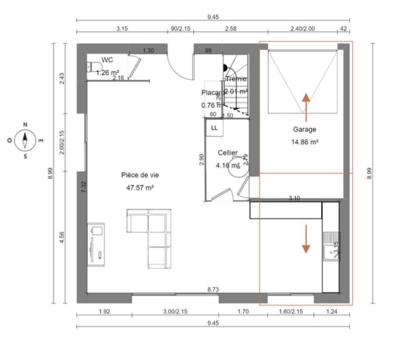

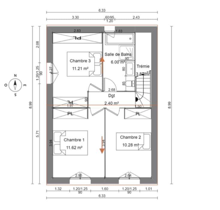

test Pouvez vous me donner vos avis sur mes plans? Maison T4 à étage 95m2test
Maison T4 à étage 95m2.
Précision :
– Pour le positionnement du canapé je souhaite absolument qu’il soit proche de la baie vitrée.
– j’aimerai une salle de bain avec baignoire/douche/toilette/ double vasque 6m2 compliqué.
Je vous remercie d’avance
Bonne journée

  1. Sandrine Duvauchel dit :
    Moi j’ai juste un peu de mal avec le WC qui donne sur la pièce de vie… Sinon le plan est sympa
  2. Jessica Champenois dit :
    Les toilettes en rentrant je n’aime pas du tout je mettrai sous l’escalier.
    Je mettrai le salon a la place des toilettes séparé par une verrière de l’entrée.
    Attention a votre cellier le mien etait de 4.97m2 avec 2 portes comme vous, on a pu mettre juste chaudière/adoucisseur , machine a laver et seche linge superposé mais rien d’autre.
    Je mettrai le cellier derriere la cuisine.
  3. Lucie Hue dit :
    Le plan est pas mal je trouve cependant le WC totalement perdu, je l’aurais orienté plutôt sous l’escalier. Pour la salle de bain 6m2 avec tout ce que vous voulez c’est hyper tendu. Soit 1seule basque, ou pas de douche ou pas de baignoire.
    Nous on aura 6.70m2 sans WC avec double vasque, baignoire + douche en 120
  4. Sandrine Bardoux dit :
    Le cellier fait un peu verue… Y a moyen d optimiser
    Le canapé serait mieux côté.cuisine et donc la cuisine centrale entre le coin salle a manger et le salon ….
    Salle de bain et douche excellente idée que je compléterai par une porte douche.
    Pour tester les aménagements, je conseille kozikaza. C est gratuit
  5. Sandrine Bardoux dit :
    Et une fenêtre dans le.wc
  6. Soso Jade dit :
    Bjr je ne savais qu’en faisant une maison à étage on pouvait avoir plus de surface en bas qu’en haut, je pensais que la surface était divisée en 2
