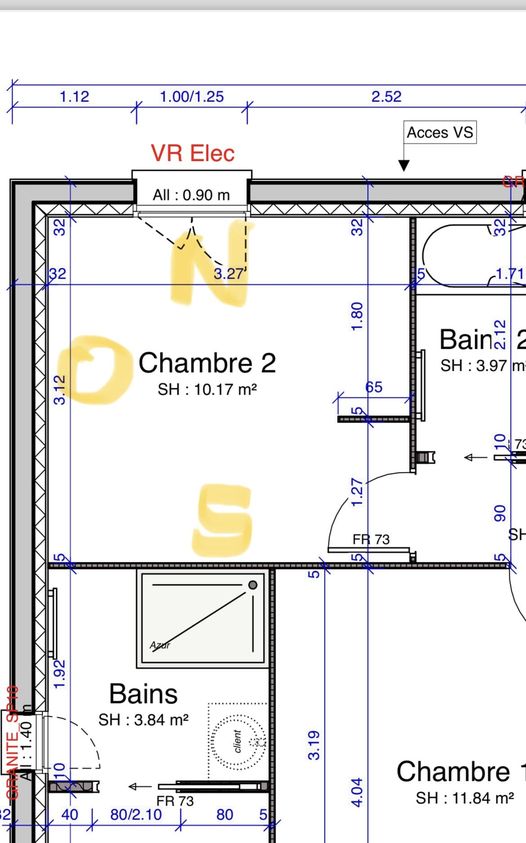

Bonjour, nous faisons construire et avons bientรดt rdv avec lโ€™รฉlectricien. Nous hรฉsitions sur la disposition de la chambre : oรน mettre le lit ? Et donc les prises + tv ?
Merci beaucoup pour vos avis et conseils

    vous faites un placard ร  droite ? si c est le cas il y a peu de possibilitรฉs
  2. Lucie Servais ditย :
    Par rapport ร  vos dimensions pas grande possibilitรฉ je mettrai la tรชte ร  l’ouest. ร‡a vous fera 60cm devant le placard mais plus de place sur les cรดtรฉs du lit.
    La tรชte au sud ne vous laisse pratiquement pas d’espace sur les cรดtรฉs avec le placard et la porte. Si lit 160cm, il vous reste au mieux 40cm de chaque cรดtรฉ! Pas top.
    Donc le mieux tรชte ร  l’ouest.๐Ÿ˜‰
  3. Cyri Elle ditย :
    Jโ€™aurais mis la fenรชtre sur le mur ouest. Le meuble tv sur le mur sud et le lit avec la tรชte au nord. Pas de changement pour le placard
  4. Christelle Leon ditย :
    Je mettrai le placard au sud et la tรชte de lit ouest …
  5. Claire Jestin ditย :
    J’aurais mis la tรชte de lit ร  l’ouest, le dressing au sud, des commodes ร  l’est et le radiateur sous la fenรชtre. Donc pas de cloison pour le dressing pour mettre des caisson aux dimensions qui vous conviennent
  6. Mouhcine Said Tadlaoui ditย :
    Le placard gene la position de la tv mais vous pouvez la placer contre le mur avec un support inclinable.. je mettrais les spots en L et des suspensions de part et d’autre du lit qui tombent sur les tables de nuit.. prises et spots xomme sur le croquis
  7. Mano Gribouille ditย :
    Lit ร  l’ouest et placard au sud
  8. Frรฉdรฉric Patrao ditย :
    Votre retour de placard n est pas au bon endroit il doit รชtre face a la porte quand vous l ouvrez
  9. Jean Pierre Rizzo ditย :
    Dรฉjร , j’aurais mis la fenรชtre ร  l’ouest pour mettre la tรชte de lit au nord. Trop tard alors je mettrais le placard au sud, le lit ร  l’ouest et la tv en face.
  10. Delphine Souillart ditย :
    Ouest
  11. Delphine Souillart ditย :
    Tรชte de lit a l ouest
    Tv a l opposรฉ a l est
    Dressing au sud
  12. Amรฉlie Dyn ditย :
    Dressing sud tv ร  la place et tรชte de lit ouest
  13. Ocรฉane Argence ditย :
    Merci ร  tous pour vos avis et conseils ! Effectivement nous aurions dรป mettre la fenรชtre ร  lโ€™ouestโ€ฆ le permis รฉtant acceptรฉ en lโ€™รฉtat, tant pis !
    Nous allons effectivement changer lโ€™emplacement du placard et le mettre au sud. Solution qui nous semble la meilleure !
    Merci encore ร  tous ! ๐Ÿ™๐Ÿป
  14. Elodie Gambee ditย :
    Je mettrais tรชte de lit ร  l’ouest
  15. Salim Mokhtari ditย :
    Pourquoi ne pas ouvrir entre la chambre et la salle dโ€™eau ?
  16. Luara Fabricio ditย :
    Ocรฉane Argence Bonjour ร  ouest, avec des prises autour du lit (pour vos tables chevets) et aussi des prises en face, cas vous avez besoin de mettre une tรฉlรฉ ou un point lumineux. Si vous voulez mettre une tรฉlรฉ, il est mieux de prรฉvoir un RG pour la box. Placard ร  droite comme la derniรจre photo. Et si, prรฉvoyez un prise pour la climatisation (si vous n’allez pas la mettre, l’acheteur plus tard peut-รชtre oui ! ).
