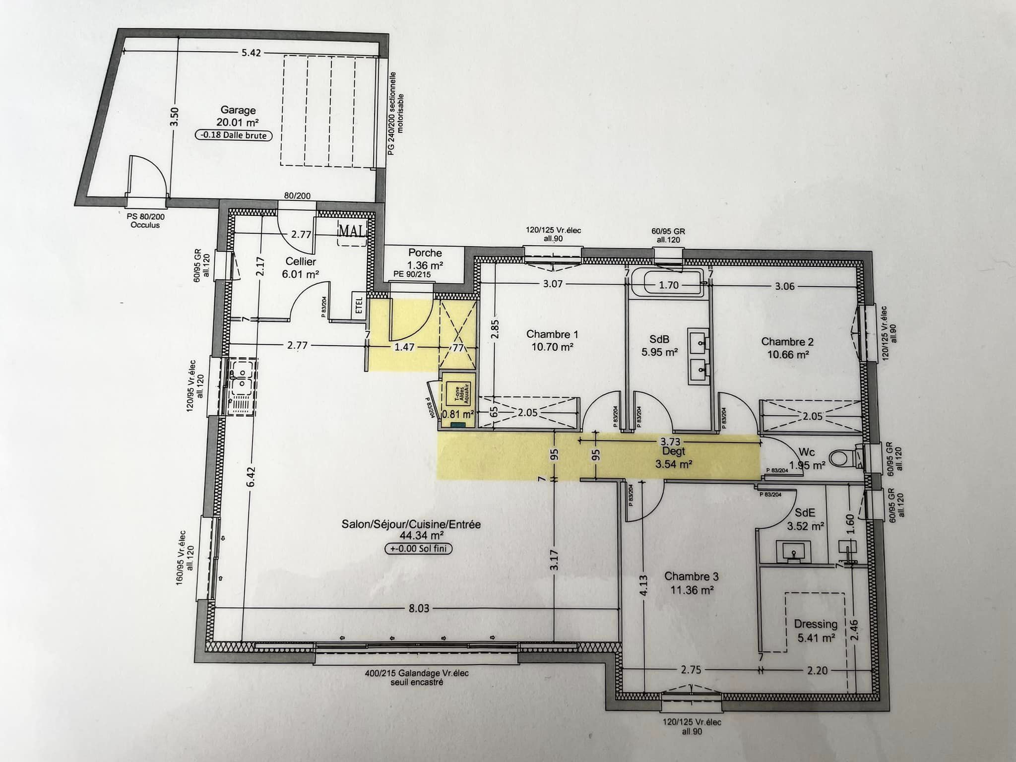

Nous venons de recevoir ce plan, qu’en pensez-vous ?
C’est notre première construction, et on aurait besoin de conseil !
Nous prenons donc toutes vos remarques !!

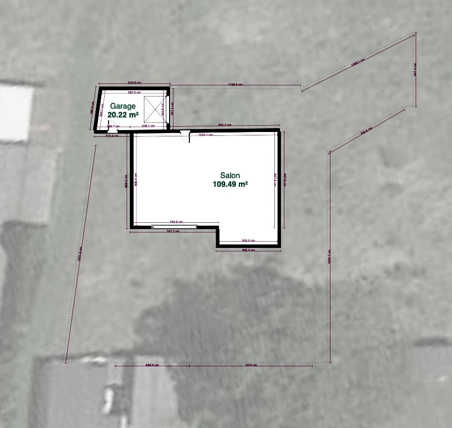

En sachant que notre terrain a une forme un peu particulière (cf photo) , d’où le fait que le garage n’est pas droit car il sera en limite de propriété.
Merci d’avance 🏠

    Bonsoir,
    Je ne sais pas si mes remarques seront constructives pour vous, mais je donne simplement mon avis.
    Le garage a l’arrière de la maison je trouve ça galère en espérant que vous habitiez pas un endroit où il neige beaucoup sinon galère pour tout déneiger jusqu’à la sortie.
    Votre porte d’entrée est également à l’arrière, je pense que tous vos invités rentreront par la porte fenêtre plutôt que par cette porte. La cuisine a côté du cellier super mais vous n’aurez pas d’énorme possibilité pour la meuble qu’est ce qui ce trouve dans la pièce de 0.81m2 ? Bon courage en tout cas

    Personnellement j’aime beaucoup la forme de la maison et l’implantation est bien pensé sur le terrain… j’aurai juste, à mon goût, rajouté des m2 aux 2 chambres et au cellier…
    Sinon je trouve que cela est bien pensé 👍🏻

    D’expérience, les toilettes au fond du couloir c’est pas top. Je ne sais pas si vous avez des enfants mais quand on reçoit du monde et que les enfants sont couchés, les allers retours des invités dans le couloir c’est pas top pour leur sommeil. Vous pouvez aussi prévoir une porte à l’entrée du couloir, ça coupe bien le bruit de la pièce de vie.
    J’ai peur que la chambre parentale soit un peu étroite. Un lit faisant 2m de long, parfois un peu plus en fonction de la tête de lit, ça ne laisse pas beaucoup de passage au bout

    Votre maison me paraît très correct nous venons de faire construire et nous sommes entrée dans la maison fin décembre nous avons exactement les mêmes pièces que vous et les m2 de chaque pièces correspondent aussi à ce qu’on a et c’est très correct pour vivre à l’aise dedans .

    Bonsoir, je trouve votre plan très bien !! La suite parentale ressemble à quelque chose prêt à la mienne 😉 (qui est en cours de construction), après peut-être que les 2 chambres auraient pu être un peu plus grandes….. Après, tout dépend de l’âge des enfants …

    Bonjour, votre constructeur accepte des modifications à votre plan sans majorations excessives? Si c’est pas le cas vous allez être frustré en lisant les réponses, non?

    Je trouve votre meidon nient pensée. Pour moi, à mon goût pas besoin de grandes chambres, on y dort pas besoin de beaucoup de m2. Ce n est que mon goût.

    Vous avez des enfants ? Car les chambres sont petites par rapport au reste….
    Quelle est l orientation ?
    WC au fond, mouais si y en avais un dans l entrée pour les invités…

    Et du coup la chambre donne sur le côté garage… Sympa pour le bruit quand papa ou maman parte au boulot,.ou les invités qui partent…
