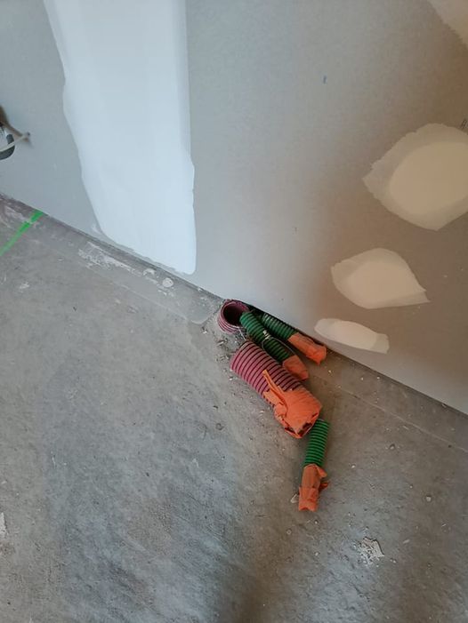

Nous venons de nous apercevoir que les sorties de tuyaux pour le compteur électrique sont placés dans la chambre de notre fille et non de l’autre côté de la cloison (dans le cellier). La chape a été coulée en l’état, comment le constructeur peut il corriger cette erreur ? Cela m’inquiète… Surtout que nous faisons la pré livraison vendredi. Merci d’avance pour le retour des connaisseurs 😅 bonne journée

  1. Christophe Duval dit :
    Déplacer la cloisons
  2. Adèle Rose dit :
    Si vide sanitaire il faut caroté la dalle de l autre côté coupe les gaines et les faire sortir au bon endroit
  3. Jérémy Prudhomme dit :
    A voir selon votre plan et si mauvais placement ce n est pas votre problème il corrige
