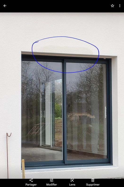

Auréole au dessus de la baie vitrée à livraison

Bonjour jen es aussi sur ma maison il faut attendre que l’enduit seche bien ces l’humidité du porotherme qui ressort
Notre conducteur de travaux nous a dit que c’était normal. Certains endroits mettent plus de temps à secher
Sa le fait pendant quelques mois et ensuite sa disparaîtra , moi aussi sa le fait et chez tout les voisins qui ont des maisons récente aussi , que sa soit un monocouche ou un maxi terasite avant crépis sa le fait 🤷
