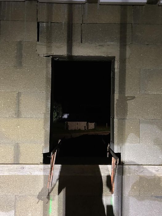

Nous nous somme aperçu aujourd’hui qu’ils ont oublié de mettre le coffre de volet roulant inclus dans la maçonnerie sur notre fenêtre de sdb du rez de chaussé. Les autres coffres de volets ont bien été mis…
Sur la photo on voit bien que la place avait été laissé pour le coffre mais que ça a été rebouché.
Nous avons fais un mail au conducteur de travaux…
Responsabilité de qui ? Du maçon ? Du conducteur de travaux ?
Vous pensez que c’est rattrapable ? (A savoir que la dalle de l’étage est coulée et que les murs de l’étage se montent)
Merci…

    Êtes-vous sûr qu’il y a un volet prévu? Rare dans une salle de bain…plutôt vitre retardeur d’effraction
  2. Christelle Lack Dalleau dit :
    J’allais dire la même chose, ici pas de volet à la salle d’eau ni au cellier
  3. Construire.fr dit :
    C’est rattrapable mais effectivement très peu commun de mettre un volet dans une sdb. Aucune contrindication mais si cela pose un problème un vitrage securit opacifié fera très bien l’affaire. Voire un triple vitrage si vous êtes au nord pour compenser la « perte » du volet.
  4. Romain Fouasson dit :
    Nous, nous aurons bien 2 volets roulants également au niveau de la sde et sdb!
  5. Julie LEJEUNE dit :
    Si vous êtes en ccmi, c’est la responsabilité du conducteur de travaux qui doit s’assurer avec ses prestataires que les plans signés sont respectés.
  6. Marie Rousteau dit :
    Là ça parait compromis. Très sincèrement demandez à votre constructeur une solution de repli peut-être et à ses frais.
  7. Plans.fr dit :
    Oubliez le volet dans une sdb. Ca ne sert à rien. Si vous avez peur, demandez un vitrage de sécurité, c’est bien plus efficace qu’un volet
  8. BASTIEN Barbara dit :
    Bonjour, nous sommes dans la même situation. Nous avions demandé deux volets dans nos salles de bain et cela a été oublié. La maison est quasi finie. Nous sommes navrés. Peut on en faire rajouter sans abîmer la construction, auriez vous des solutions . Merci encore
