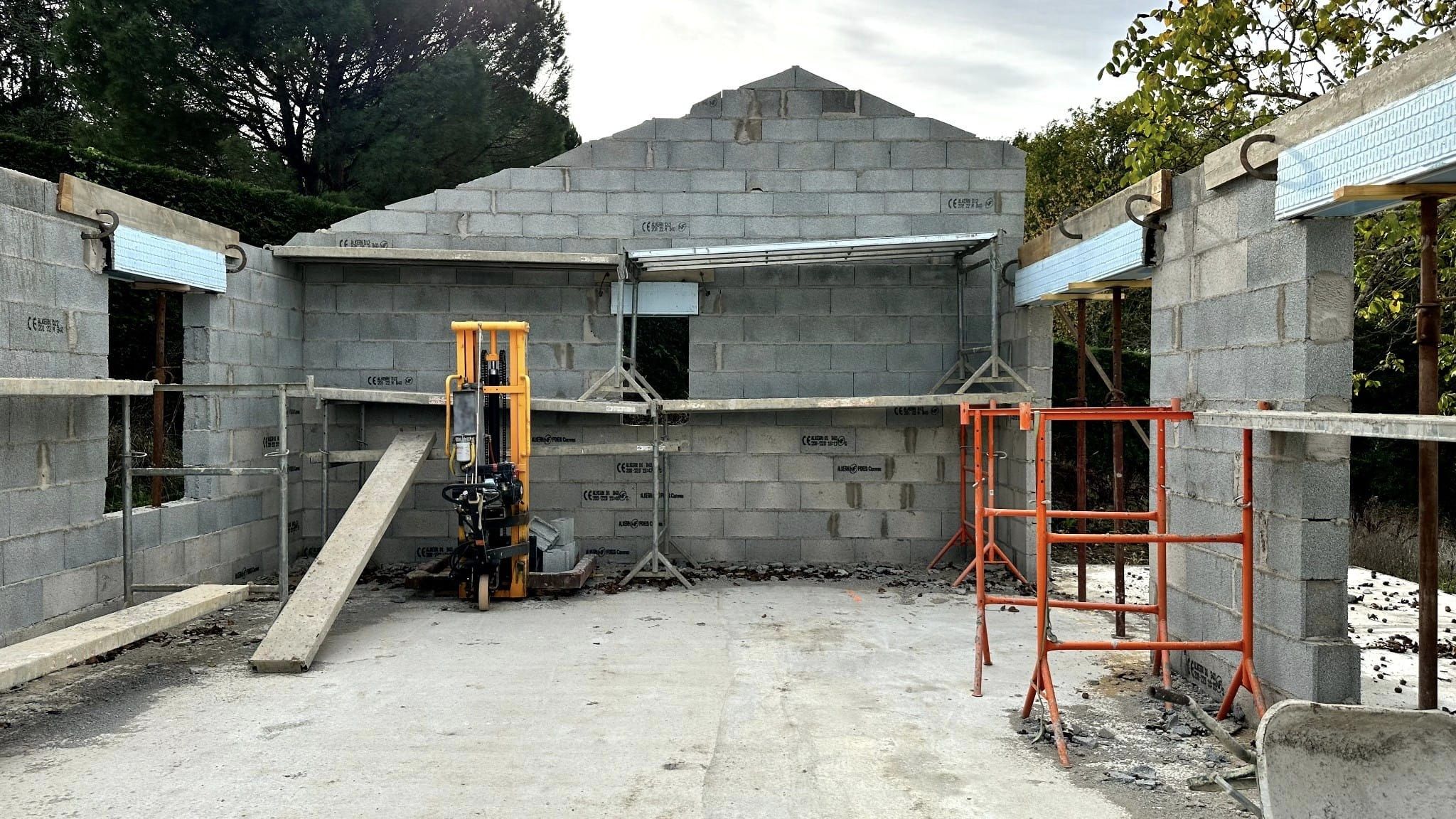

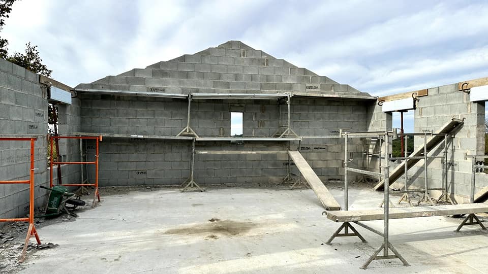

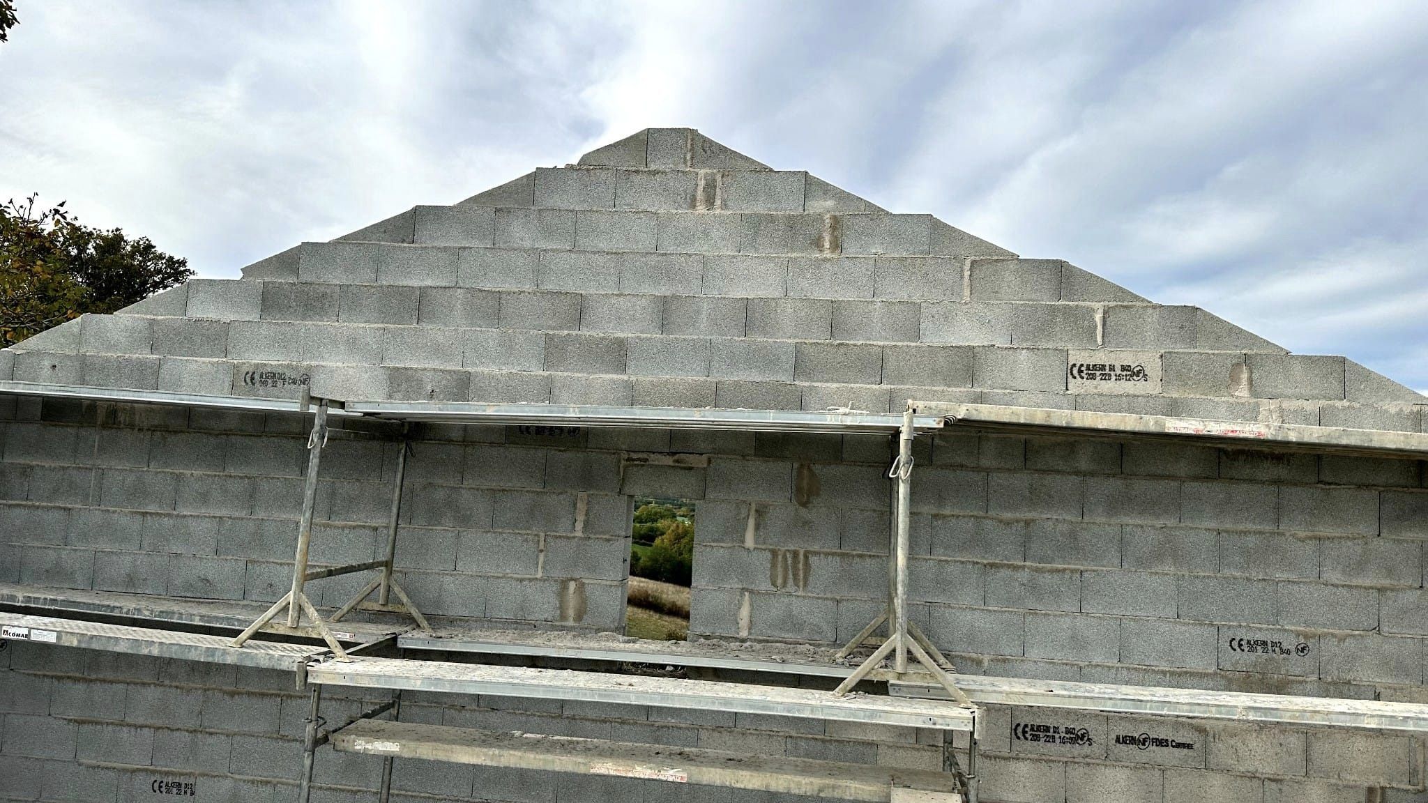

Nous nous posons des questions sur cette façon de faire les pignons.
En effet les parpaings ont juste été passés à la disqueuse, et la charpente fermettes a été posée directement sur ces parpaings.
Il n’y a pas eu d’arases ou au moins de poteaux raidisseurs et j’ai mesuré les pignons de la pointe de ces pignons jusqu’a la ceinture à presque 1,80m.
Hors j’ai cru voir qu’au niveau de la réglementation dans la construction à ce sujet, à partir d’1,50m le r à rampanage ou les arases sont obligatoires.
Le.constructeur me dit que sur ces pignons, tels qu’ils ont été fait, ça ne se justifie pas, et ils ne feront rien de plus, les « trous » seront juste cachés par les planches de rives en pvc…
Pouvez vous nous aider à y voir plus clair s’il vous plaît?
Merci.
Cordialement.
2 réactions sur “Pignons avec parpaings à la disqueuse et charpente posée dessus”
  1. Thomas Lebas dit :
    Ce qui me surprend c’est qu’il n’y a pas de chaînage périphérique…🤔
  2. Plans.fr dit :
    Chainage rampant périphérique obligatoire dès qu’on est à + d’1m50
