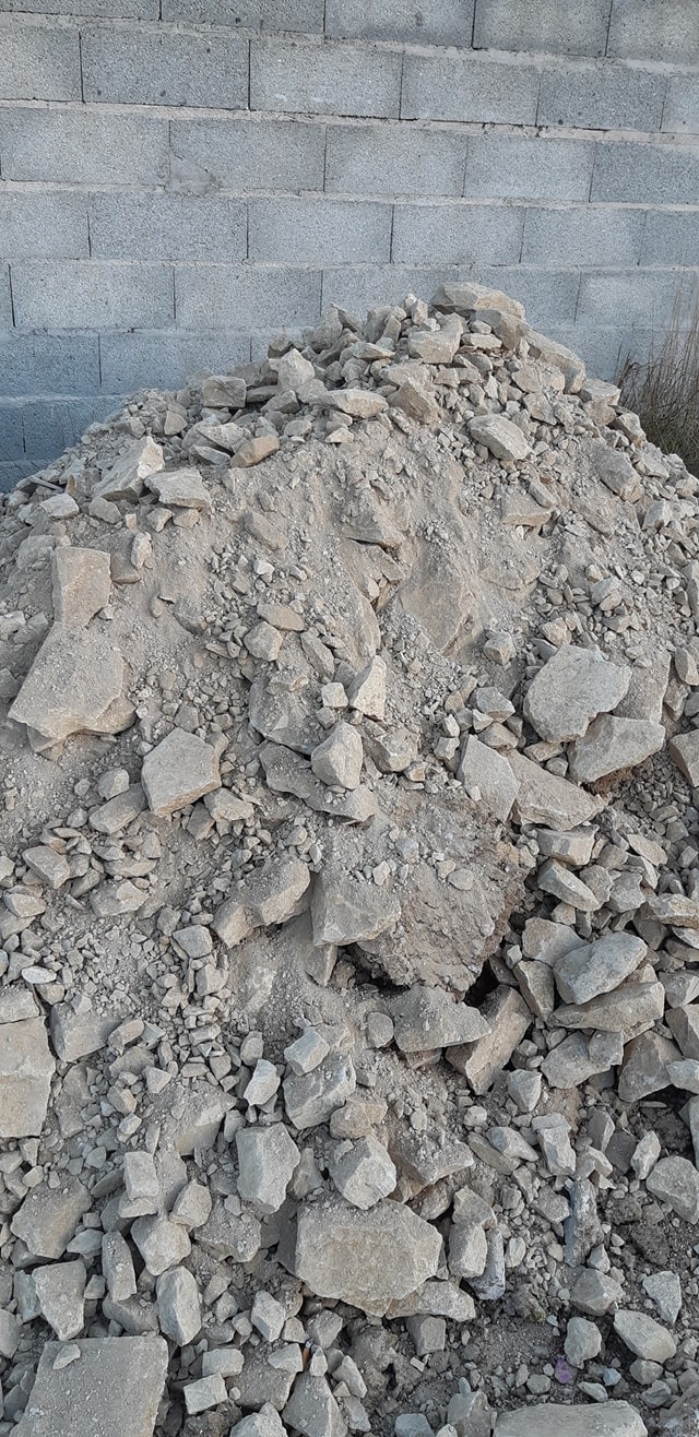

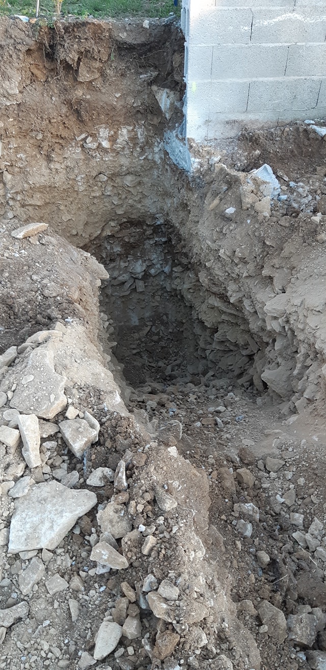

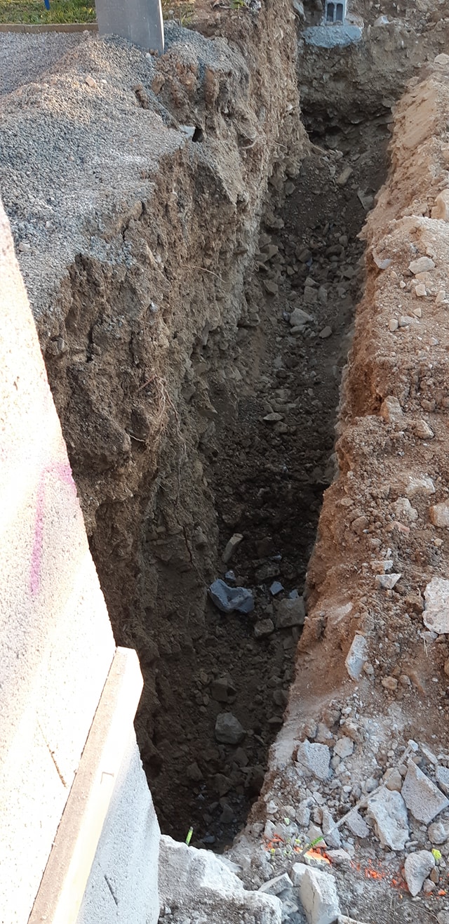

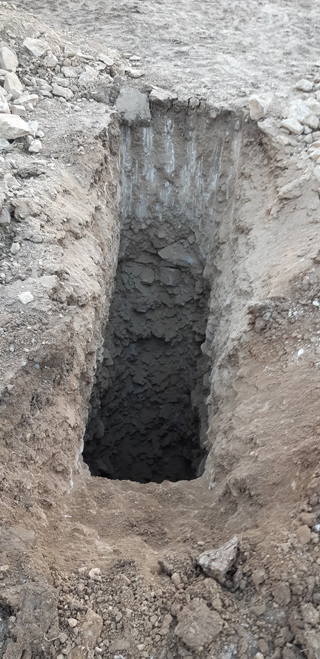

Nous faisons construire une maison avec l’aide d’un maître d’oeuvre.
Le terrassement a commencé et ils ont commencés les fondations. Apres 3 ou 4 trous dans le sol ils refusent de continuer car ils trouvent le sol instable.
Ils disent quil faut descendre à 3m pour trouver du dur, ce qui n’était pas prévue.
Ils me demandent ( le macon et le maitre doeuvre) une plus-value de 30000 euros.
Je trouves ça énorme.
En faite il veulent couler su gros beton sur 2.10m de haut en dessous de la semelle de fondation normale. Ce qui fait 150m3, cest énorme. Je vous joint des photos des trous et de ce qu’ils ont sorti du sol.
Qu’en pensez vous ?

    Désolé mais ce n’est pas pour rien que le contrat de construction existe et que nous ne cessons de le rabacher. Aussi, l’étude de sol est obligatoire dans la grande majorité des cessions de terrain aujourd’hui. Ensuite, s’il faut creuser à 3m pour trouver du dur, c’est le projet qu’il faut remettre en question. Il aurait fallu opter pour un sous sol avec cuvelage ou pour des micro pieux.

    c’etait a eux de faire une etude de sol zvznt

    Maintenant au niveau des solution (que je ne vois pas évoquer ici), au vu de l’avancement du terrassement et selon étude g2, il vous mieux faire un système de puits + longrines.
    Ne garder surtout pas le même système de fondation avec autant de profondeur, vous allez y perdre beaucoup en économie

    Ils peuvent faire des puits ( micros pieux) puis poser des longrines.

    Partez sur une solution de renforcement de sol par inclusions semi rigides (colonnes à modules contrôlées descendues au bon sol soit 3m ) cela vous coûtera moins cher profitez également d en faire sous votre dallage et ça vous permettra d économiser un vide sanitaire et de réaliser votre dallage sur un TP tout ceci vous coûtera bien moins cher
    Il vous faudra valider cette solution par une mission de type G2 AVP

    Avec tout les cailloux mdr pas un terrain instable ne vous laissez pas faire ont vois même les marques des dents du gode alors ça me fait bien rire sinon ont verrais rien même pas de cailloux
