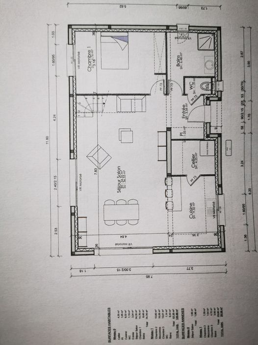

Nous avons trouvรฉ notre terrain et avons reรงu une proposition de plan qui respecte les contraintes de l’exposition et dimensions de la maison. Il s agit d’une maison ร  รฉtage mais souhaitons pouvoir vivre au RDC. Nous ne sommes pas convaincus par l espace de vie sejour/salon. Avez vous des conseils, idรฉes pour amรฉliorer/agrandir l’agencement de cet espace. Merci d’avance pour vos retours.

    Bonjour qu’est ce qui vous chagrine ? c’est plutรดt bien pensรฉ
  2. Cรฉline Dubois ditย :
    Bonjour, si vous ne pouvez pas agrandir la largeur de la maison cโ€™est plutรดt bien agencรฉ. 43m2 avec la cuisine cโ€™est pas mal en terme de surface. La difficultรฉ pour lโ€™amรฉnagement cโ€™est lโ€™escalier et la baie vitrรฉe, pas facile de placer le canapรฉ. Peut รชtre essayer la tรฉlรฉ sous escalier et canap au milieu. Pour mieux vous projeter vous pouvez utiliser Kozikaza pour faire le plan en 3D ca aide vraiment. Ce nโ€™est disponible que sur ordinateur.
