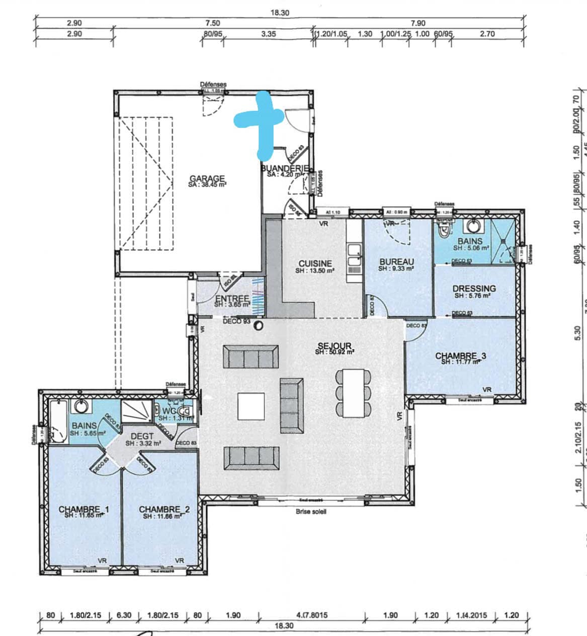

Nous avons signรฉ et le permis de construire a รฉtรฉ acceptรฉ il y a maintenant 1 mois.
Nรฉanmoins je comptais peut รชtre changer quelques chose et j’aurais besoin de votre avis pour la buanderie , nous souhaitons l’agrandir sur la longueur malgrรฉ une largeur d’1m70.
Nous n’avons pas le choix en largeur pour le garage.
Nous cherchons ร  optimiser cette espace mรชme si je dois faire une demande de changement de permis pour changer les ouvertures (portes ou fenรชtres).
N’hรฉsitez pas ร  dire ce que vous en pensez en gรฉnรฉral de la maison pour l’agencement ou autre.
Trop hรขte que la construction commence !!
Bonne construction ร  tous ๐Ÿคž๐Ÿ˜‰
Merci ร  vous !

  1. Jeremy Mathieu ditย :
    Bonjour, si c’est juste rallonger la cloison comme c’est lร , pas besoin de modifier le permis. Moi en tout cas je ne toucherait ร  rien…
