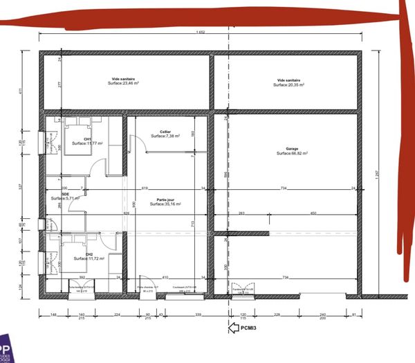

Nous allons construire notre maison et faire un appartement et un garage (qu’on pourra changer en appartement plus tard )en rez de chaussée, nous avons fait faire les plans par un architecte mais j’aimerai avoir d’autres avis, je vois que vous êtes doués par ici 😅
Voici mon bas de villa , j’aimerais faire deux appartement plus tard car j’ai deux enfants ( le même nombre de chambre pour les deux SI POSSIBLE 🤣oui je sais je pousse un peu 😅)
PETIT BÉMOL là où j’ai mis les lignes rouges la maison est enterrée donc pas de possibilité de fenêtre !
Merci à ceux qui pourront m’aider 🙏🏼🙏🏼🙏🏼🙏🏼
Désolé pour le pavé 😊

  1. Sandrine Bardoux dit :
    Un 2 ème appartement dans le garage ? Mais fenêtre pas possible ?
    Sinon je ferais peut être une double expo de la pièce à vivre quitte à condamner la salle de bain , du coup sans fenêtre….
  2. Emi Laf dit :
    Euh c’est chaud de faire 2 appart alors que 2 côtés sur 4 ne peuvent avoir de fenêtres
  3. Carole Caserta dit :
    Bonjour pour info mon ancienne maison était enterré comme la votre et nous avions des fenêtre spéciale qui de l’extérieur ressemblé à des grilles au sol, je pense qu’il serait utile de chercher sur internet, ça faciliterais des plans pour le futur. Et prévoyez une arrivée d’eau et une évacuation coté garage pour plus tard une éventuelle salle de bain, en attendant vous déclarez un lavabo.
  4. Anthony Duval dit :
    Légalement il faut une fenêtre dans chaque chambre et dans la pièce de vie, donc avec 3 murs aveugles et la façade qui fait 7m c’est Impossible. Après ya des solutions mais ça impacterai la maison principale au 1 étage.
