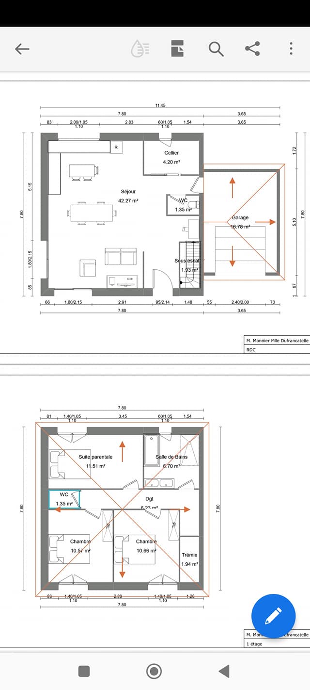

Je dรฉcalerai la porte de la suite parentale sur la gauche pour faire un placard le long du mur cรดtรฉ salle de bains

A l’รฉtage j’inverserai les ouvertures de portes. (cรดtรฉ mur ou placards, mais pas au ยซย milieuย ยป de la piรจce )
Et l’ouverture des WC je la ferai ร l’extรฉrieur, d’ailleurs notre constructeur nous a dit que รงa ne se faisait ร l’intรฉrieur pour des questions de sรฉcuritรฉ.
Dans l’entrรฉe placard nous l’escalier ?
