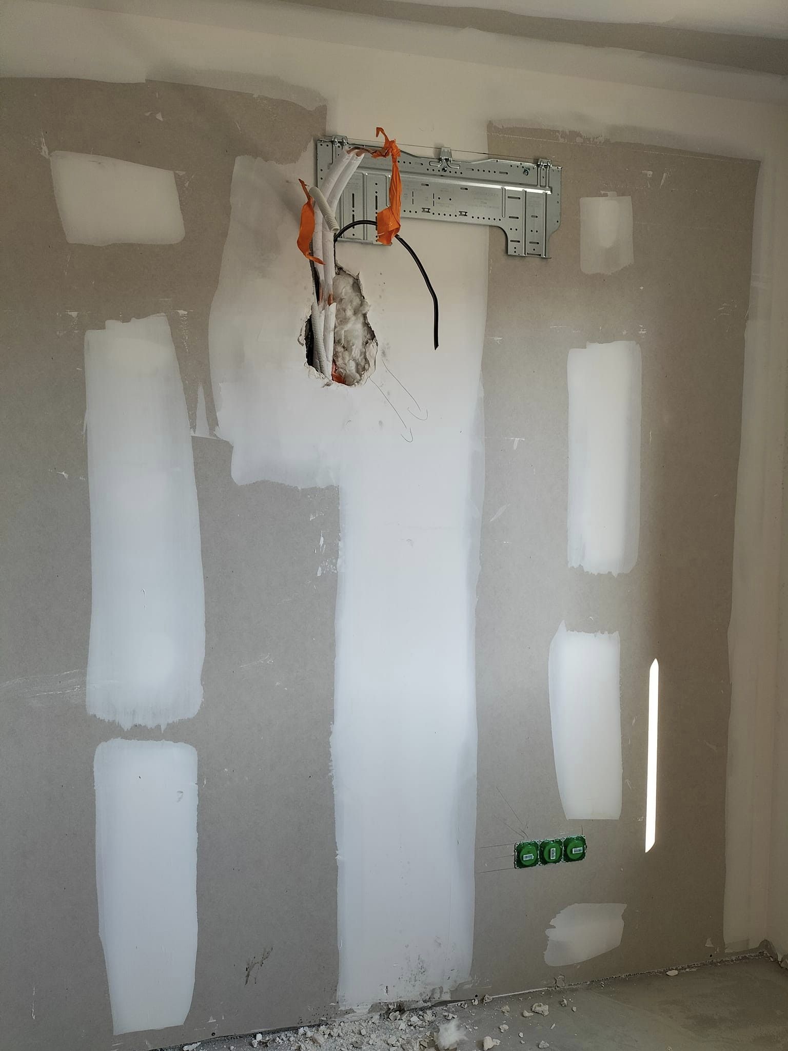

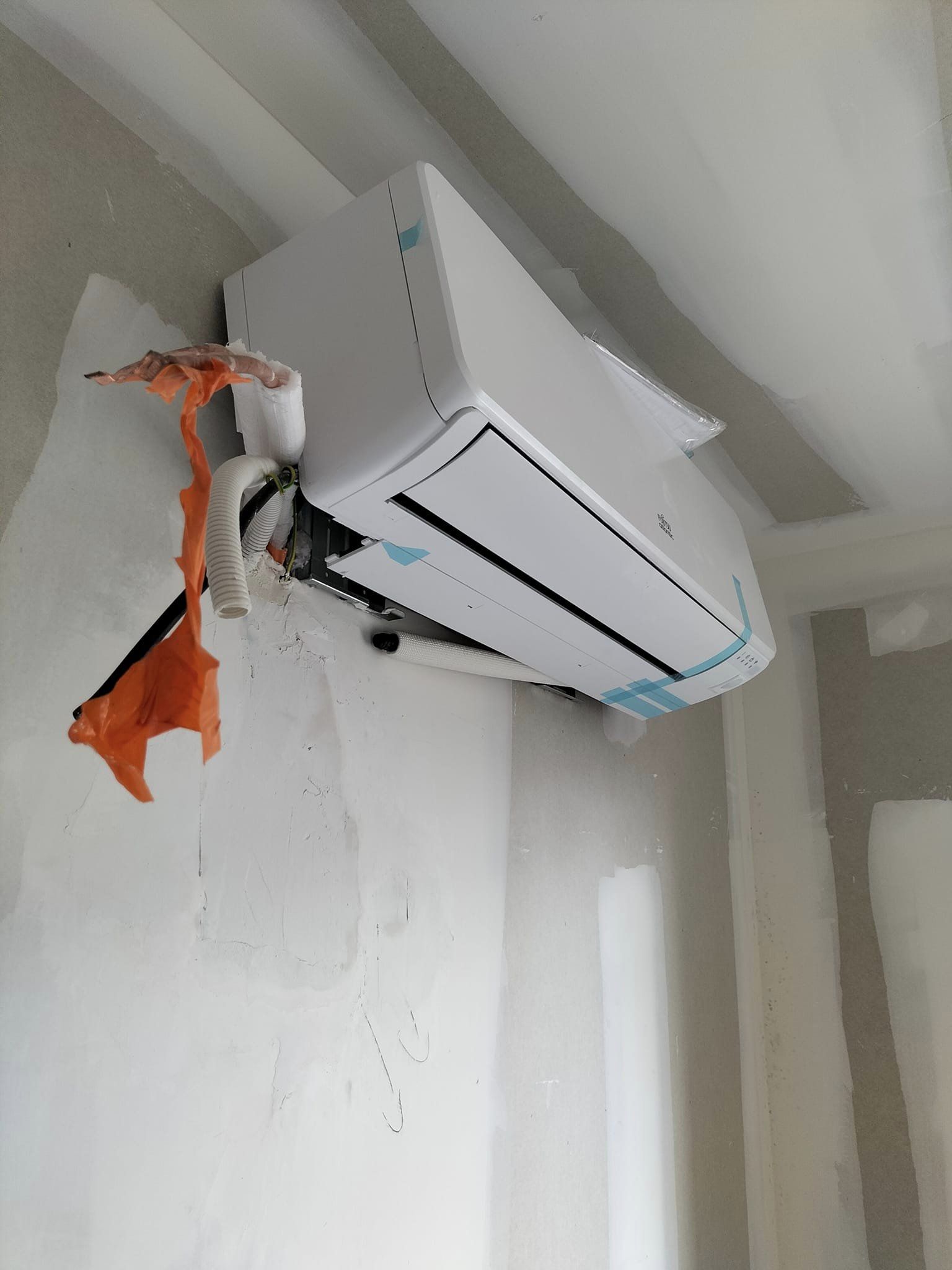

Notre constructeur ne veut pas nous donner le consuel pour tester l électricité et chauffage avant la remise de clés. Il ne veut pas non plus brancher nos pac air/air multi Split de chauffage et la pompe a chaleur. Il nous dit que ça doit être fait à la remise de clés.
Il exige qu’on lui paye 95 pourcent et il nous dit qu’il n’est pas oblige d’ accepter nos réserves.
Certains portes ne se ferment pas bien. Il nous disent normal a cause de l hiver et humidité donc pas la peine de les régler. Qu’ils doivent rester comme ça.
Et les trous qui ont été fait dans les murs et ils ont été rebouche comme sur photo.
Que pensez vous de tous ça ?
Merci d avance pour vos avis.

    Bref, vous avez bien compris que vous allez partir en galère avec ce constructeur.
    Des portes qui coince avant la remise des clés et des « dégâts » comme ça pour rebouchez, c’est vraiment n’importe quoi.

    Lol. Ils ont le sens de l humour au moins. Je vous conseille de leur indiquer que vous serez accompagné d un expert a la remise des clés. C est la meilleure solution.

    Faites remise des clés avec un expert. C’est ce qu’on a fait et ça été de l’argent bien utilisé

    Accompagné vous d’un expert à la remise des clefs car la c’est de l’abus
  10. Vincent Di Piazza dit :
    Attention si vous êtes assisté d’un expert lors de la livraison vous perdez le droits d’émettre des réserves de réception durant les 8 jours qui suivent.
    Par ailleurs le constructeur ne paraît pas réglo alors vous aurez sans doute le droit a un chantage aux clé lors de ma livraison pour avoir les 5 dernier %
    Alors exiger d’être convoqué à la réception par recommandé (c’est la règle) de fait quoi qu’il arrive le jours de la réception 5% ou pas payé vous êtes officiellement chez vous ( commencé par lever a réceptionné les extérieurs puis l’intereur un fois fini si il ne veulent pas vous donner les clés vous restez chez vous)
    Concernant les 5% vous avez le droit de le consigner à la caisse des dépôts jusqu’à ce qu’il ait levé ses réserves.
