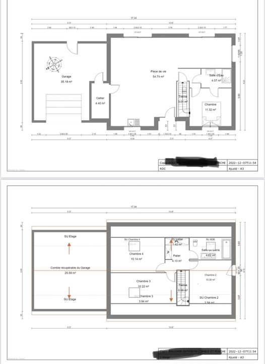

Si vous avez encore du budget Je mettrais une petite fenêtre à la salle d eau .. au cellier et au garage car avec une ampoule OK n y voit rien..et j aurai délimité l entrée de la cuisine par un placard ou demi placard + tasseaux au dessus..et j aurai mis une porte avant le couloir car wc proche de la pièce à vivre.
Et pour l étage je conseille un WC séparé.
Sinon le plan fonctionnel lumineux.
Je comprends pas votre escalier ? Il faut aller dans la chambre pour monter à l’etage ?
Sinon la bas j’aurai aussi fait un « couloir » pour l’entrée avec placard de rangement
A l’etage je trouve dommage cette place perdue sur le palier. Et pensez a inve… En voir plus

Si vous avez encore du budget Je mettrais une petite fenêtre à la salle d eau .. au cellier et au garage car avec une ampoule OK n y voit rien..et j aurai délimité l entrée de la cuisine par un placard ou demi placard + tasseaux au dessus..et j aurai m… En voir plus

La partie de droite en couloir de l’espace de vie me paraît étroit et peu logeable.
Qu’avez vous prévu d’y faire ?
Y mettre la cuisine serait peut-être plus pratique, car trop petit pour salon ou salle à manger.

Je conseille kozikaza pour tester le plan avec des meubles car je ne vois pas ce que vous allez mettre en dessus de la chambre parentale… C est étroit.

Saliha Ayad quelles sont les dimensions de la partie derrière votre salle d’eau en bas ? Cela semble riquiqui pour faire partie de l’espace de vie 🤔 vous comptez y mettre quoi ? … Perso je place le garage à l’opposé et je fais ma cuisine à cet endro… En voir plus

J aurait mis une seul porte dans la salle d eau du bas et à galandage. Il y a pas de toilette ? Et une fenêtre dans le celier et salle d eau très utile. Surtout celier si il y a les machine. Et j aurait agrandit le celier de 2m pour mettre les machine étendre le linge..

beaucoup de portes vers l’espace nuit salle d’eau en bas mais vous devez avoir vos raison, pas de WC au rdc ?
à l’étage douche et baignoire dans 4 mètre carré au sol, sous comble ça me paraît pas faisable

Bonsoir je vous envoie des plans que j’ai dessiné si ça peut vous inspirer. À quelque chose près ce sont les mêmes dimensions 😉

Ça aurait été bien de rajouter une fenêtre dans les toilettes du bas. Prolonger le cellier et rajouter une fenêtre, le cellier est isolé, c’est mieux pour les machines à laver, conserver la nourriture, le linge à sécher….
Supprimer une porte de la sa… En voir plus

Bonsoir j’aurais simplement décalé la porte du garage en face de celle du cellier et mis une fenêtre pour la luminosité. Et j’aurais mis des toilettes au rez-de-chaussée (plus simple quand on reçoit du monde). Une fenêtre dans la salle de bain. Si non c’est un joli plan.

Vous pouvez peut être enlever 1 des 2 portes qui va à la pièce d eau du bas.. Pour faire un grand dressing devant votre lit avec télé dedans

Bonsoir, le plan est assez bien fait. Si vous prévoyez la cloison verrière pour séparer l’entrée avec des rangements banc en partie basse c’est idéal. Pour la partie nuit du RDC je mettrais une porte à galandage entre la chambre et la Sdb. Je supprimer… En voir plus

Bonjour 🙂 Juste vos chambres à l’étage il n’y a pas de placard ? du coup avec un placard elles vont vraiment être petites .. Pour la Salle de Bain, 4m2 baignoire + wc idem c’est petit 😕 etes vous sur de vouloir un wc à l’étage ? je sais bien la pratici… En voir plus

Bonjour, il vous faut un wc au rez-de-chaussée
Ver Ok
Le cellier est pas pratique du tout.

Je ne vois pas les wc à l étage et au rdc

Saliha Ayad voici les modifications que j’apporterai:

Pas de WC au RDC?

Pas de WC au RDC

Il n y a pas de wc au rdc ?

Il faudrait un placard dans l’entrée
Et j’avoue que la bande en haut a droit du RDC me paraît bien étroite pour salon ou salle à manger

Au RDC, 2 portes dans la SDB ça ne sert a rien, c’est de la perte de place à l’intérieur.
Évite les décrochés comme le porche de la porte. Ok ça peut être sympa visuellement mais n’apporte réellement aucun intérêt et au contraire complexifie l’aménage… En voir plus

Perso je naime pas les entrees qui donne direct dans la piece de vie…
Jai ca actuellement et je ne supporte plus de voir tous les manteaux Sacs et chaussures et autres dans lentree…
