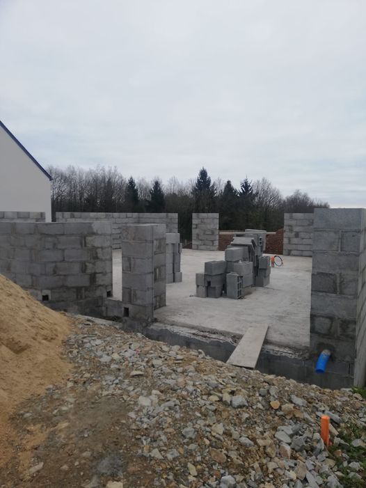

Bonsoir,
Une inquiétude me vient quand je pense à la livraison des menuiseries.
Nous faisons construire avec un constructeur. Notre conducteur de travaux veut attendre que la maçonnerie soit terminée pour passer la commande des menuiseries extérieures. J’entends parler d’un délai de 6 mois pour la réception de celles-ci… J’ai peur que les travaux prennent beaucoup de retard..
Avez vous attendu aussi longtemps vous aussi ?
Merci pour vos réponses 😇
