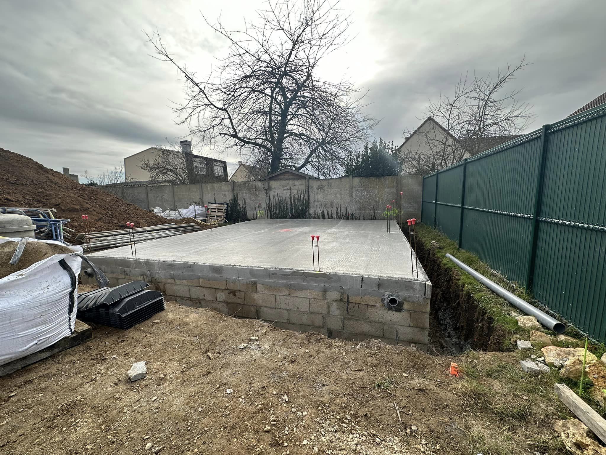

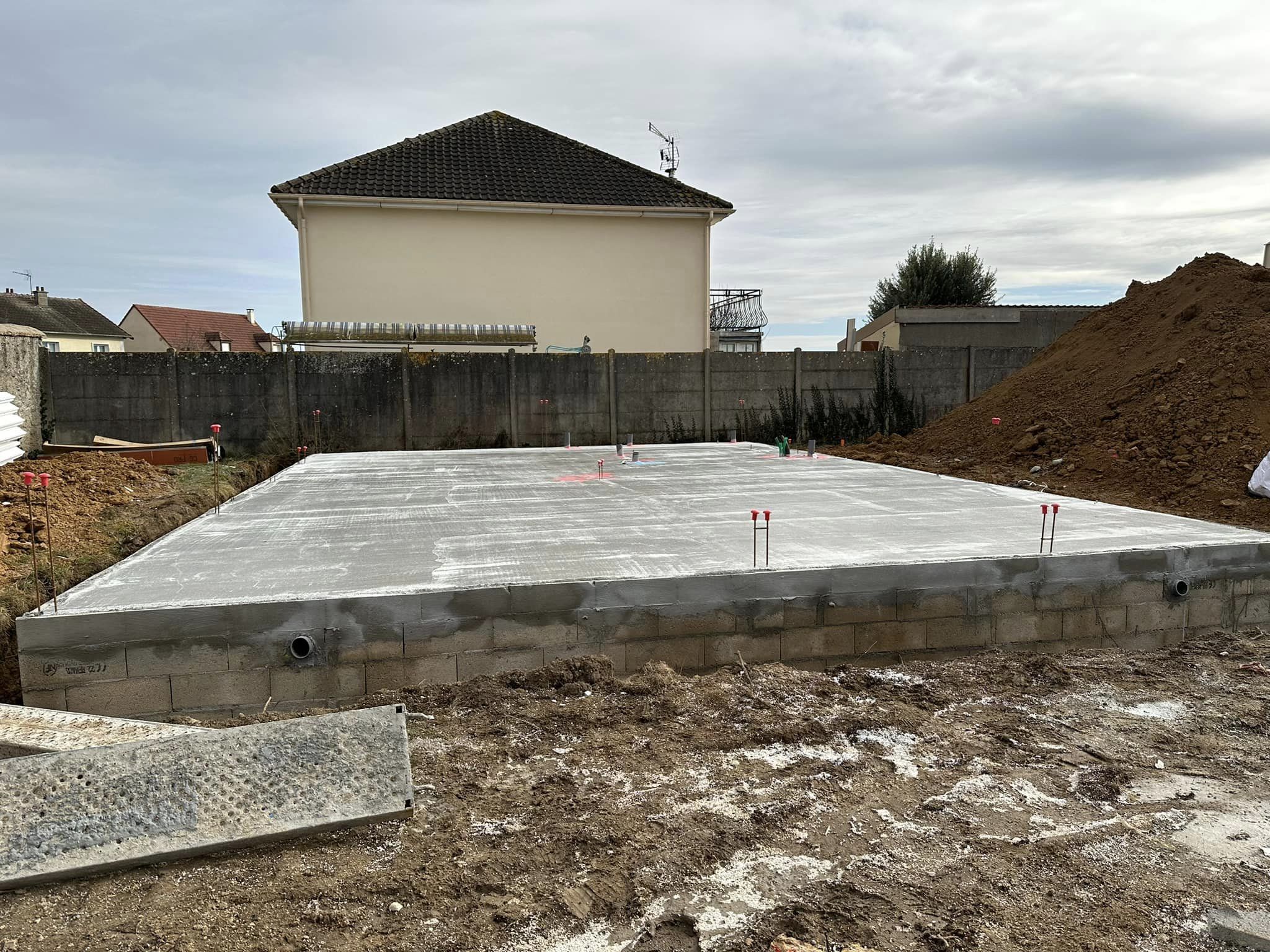

Ma question va peut être paraître bête mais je m’interroge.
Pour vous expliquez, nous sommes entrain de faire construire un plain pied et notre terrain était le jardin de quelqu’un qui a toujours bien entretenu et plat.
Nous avons donc pas de grosse fondation 6 rang ça le sol était bon.
Quand je vois la hauteur de mes fondations je me demande si la maison ne va pas avoir une marche alors que le terrain était plat et surtout le décalage avec la hauteur du trottoir
Et pareil pour le garage
Pouvez vous m’aider à en savoir plus
Merci à vous

    La terre que le terrassier a enlever pour les fondations va être remise autour de votre maison

    Normalement ta maison est toujours 20cm au dessus du terrain, regarde dur ton dossier pc tu as les cotes altimetiques

    Sa dépend du niveau ngf de la route ou du boîtier gaz ou elec

    Ils ont eu la flemme de creuser 20 cm de plus . Envoi un recommander pour leur notifier qu ils sont trop haut !!!

    Si la maison dépasse de 15 ou 20 cm c’est normal. Au pire il y aura de la terre remblai pour combler une partie mais jamais au dessus de la goutte d’eau. Votre enduit ne doit pas être en contact avec la terre

    Regarde les plans de ton PC.
    L’altimètrie des différents éléments (dalle …) Y sont inscrits avec un point de référence a 0 en général en entrée de terrain sur le trottoir afin d’être fixe (pas de la terre)

    Une maison doit toujours se faire plus haut que le terrain naturel, et je vous conseil de mettre un peu de pente sur le terrain en direction opposé à la maison afin que lorsqu’il y aura un orage, notre maison ne se retrouve pas inondé. Donc pour moi le niveau que votre constructeur a fait est réfléchi. A vous d’aménager votre extérieur avec une pente à 5% Max pour raccorder votre maison à la route

    Ta maison est 25 cm au dessus du terrain naturel et 40 d’un côté , c’est très bien. Par contre à tu la cote voirie ou EDF fini ? pour voir la pente par rapport à l’accès.

    C’est une obligation, une construction doit toujours être 20 cm au dessus du terrain naturel, pour l’évacuation des eaux pluviales

    C’est la technique de la majorité des constructeurs.
    Il surelevent ma maison comme ça pas besoin d’imperméabilisé les sousbassement, moins de terre a creuser et a évacuer. Et les diffences de niveau sont à gérer à l’extérieur par le client pas donné si vous souhaitez un terrasse dans le prolongement de votre RDC .
