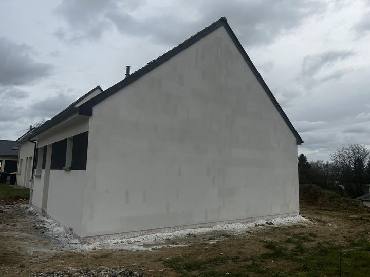

Bonjour lโ€™enduit a รฉtait rรฉaliser dรฉbut de semaine et nous avons eu de la pluie toute la semaine. Pensez vous que les trace vont partir une fois bien sec ou ce nโ€™est pas normal? Il y a uniquement ce cรดtรฉ et le derriรจre de la maison de toucher lโ€™autre faรงade et devant il nโ€™y a pas de trace

    Normalement รงa devrait partir oui il faut laisser sรฉcher. A mon avis, le support brique ou parpaing devait รชtre mouillรฉ avant l’application des enduits et c l humiditรฉ qui ressort (pour les zones bien mouillรฉes qu’on voit sur la photo).

    Dรฉlhia Vn les traces ont elle disparu ?
    1. Plans.fr ditย :
      Madison Marchand oui ๐Ÿ˜ cโ€™รฉtait le temps que sa sรจche il nโ€™y avais plus rien 3/4 jours apres
