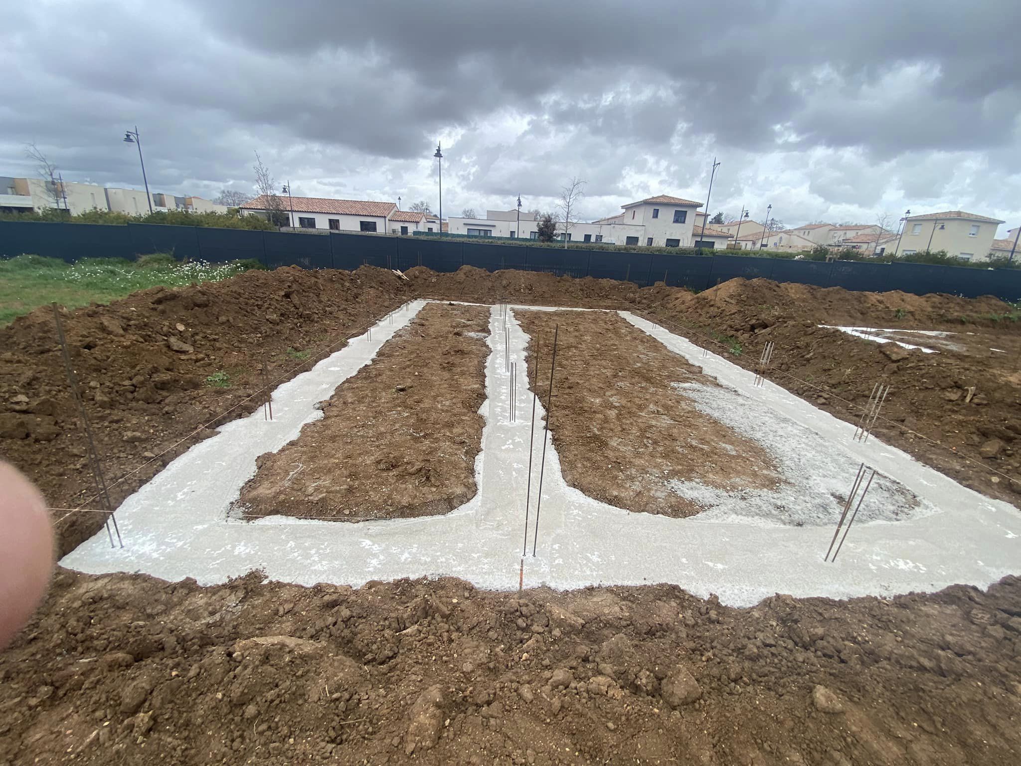

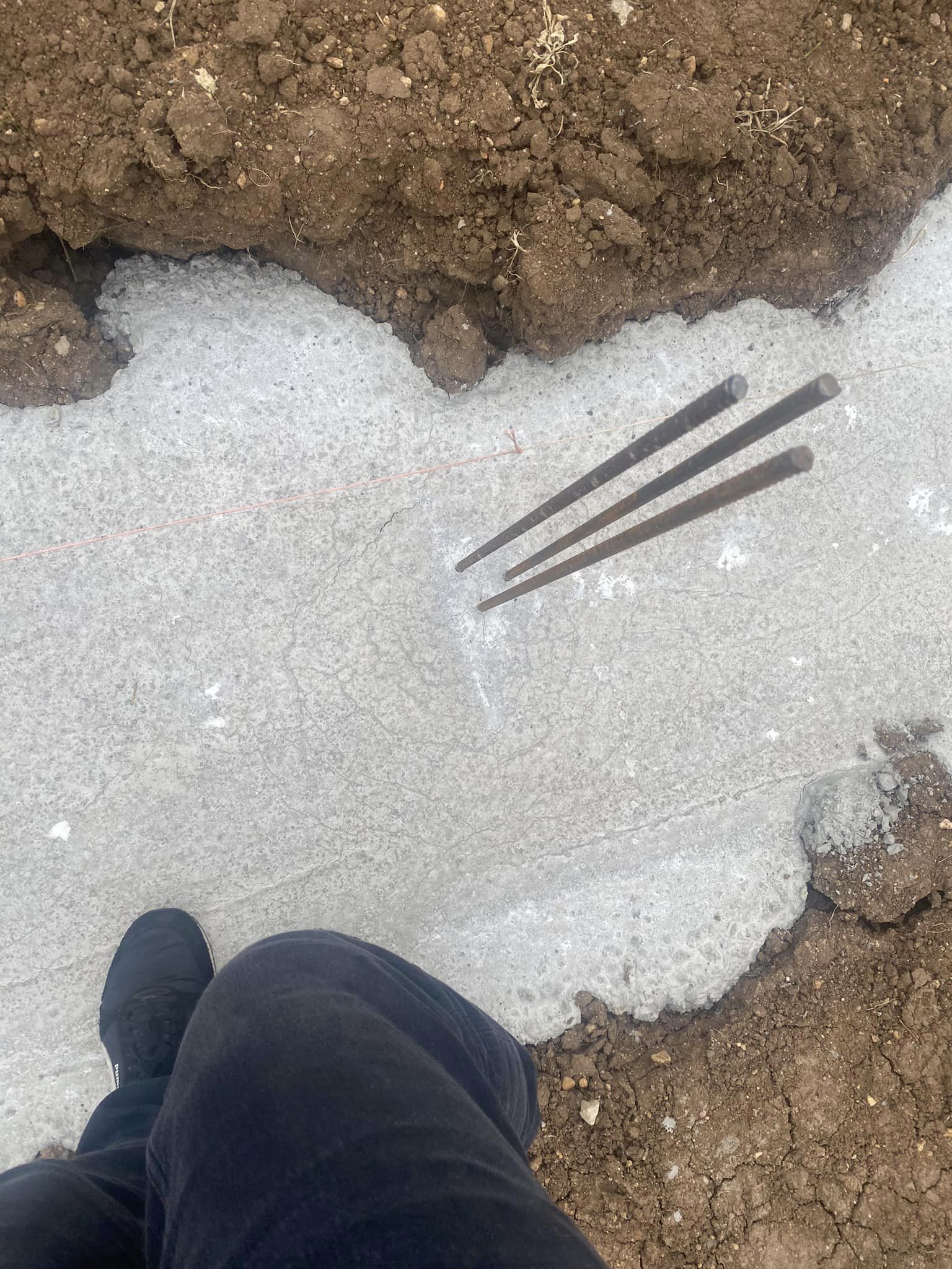

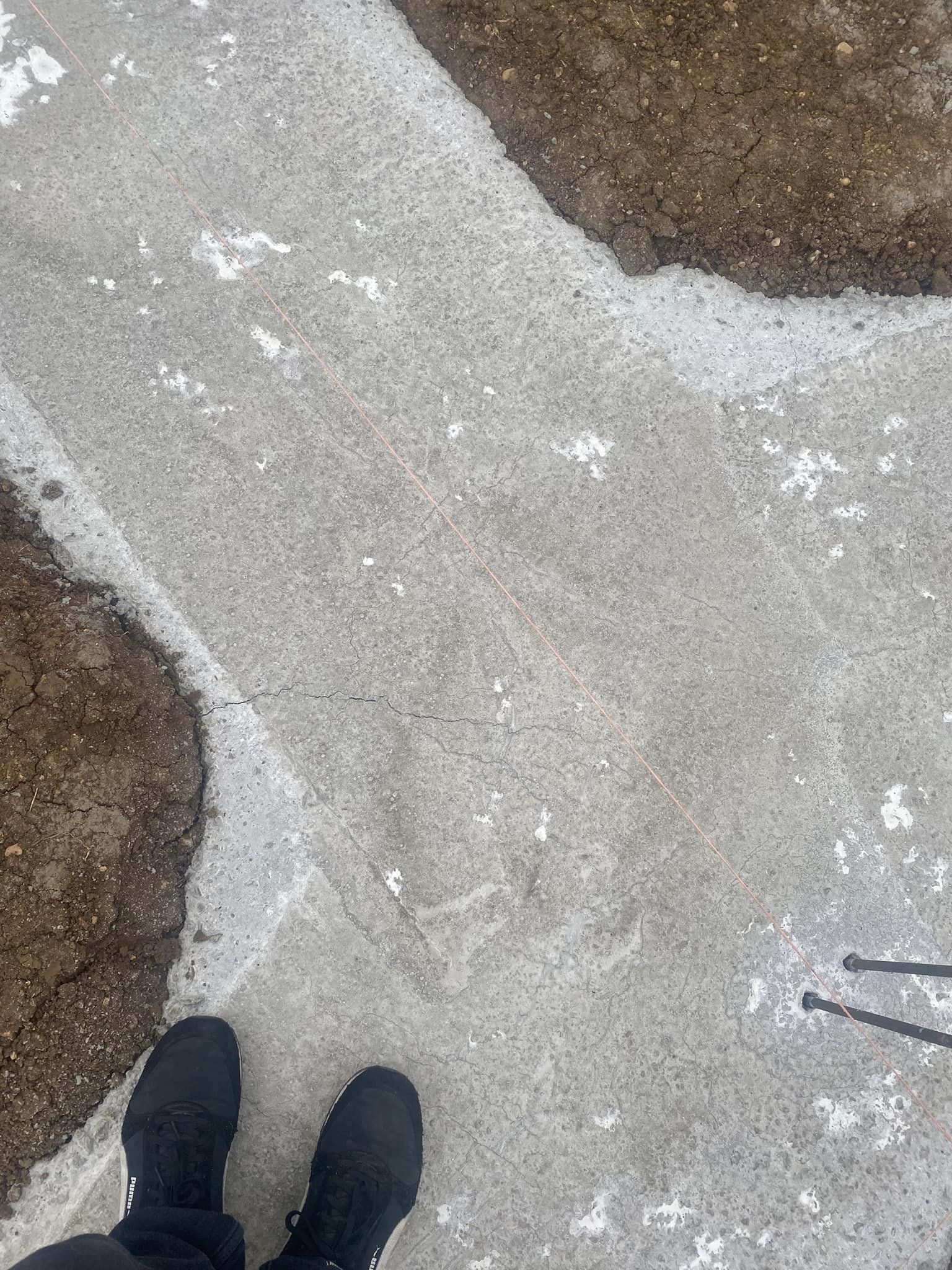

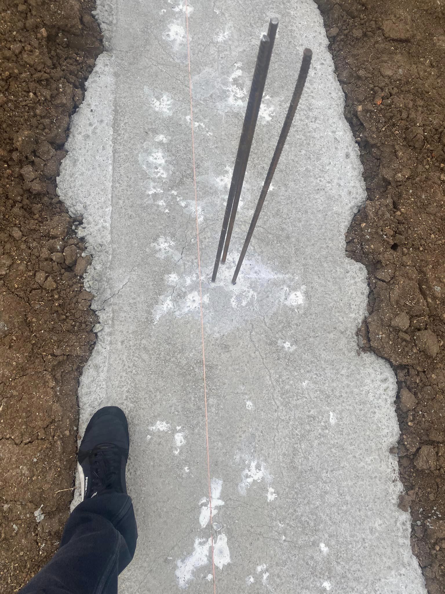

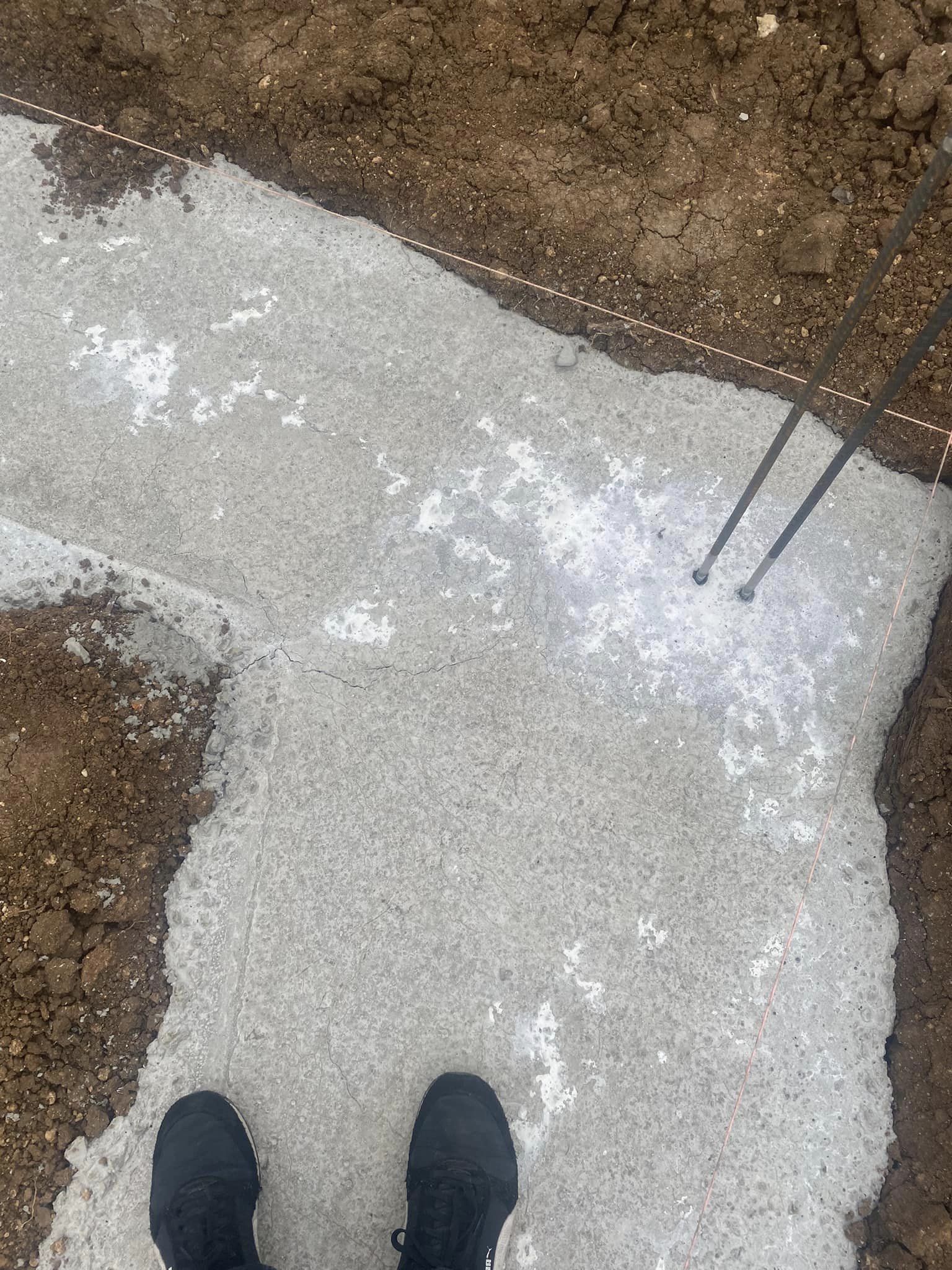

J ai les mêmes sur ma dalle, le maître d oeuvre et le maçon me dise que c est vraiment pas grave, c est les conditions de séchage et que c est pas profond donc pas de risque. Rassurez vous. Je suis au cas où
Oui c est pas grave, aroseZ au cas où un petit peu
Sébastien Gobet
Ce sont des fissures de retrait qui apparaissent lors du séchage. Plus le béton est liquide et plus il y en a.
Aucun risque pr les fondations, plus contraignant pr des dallages extérieurs.
