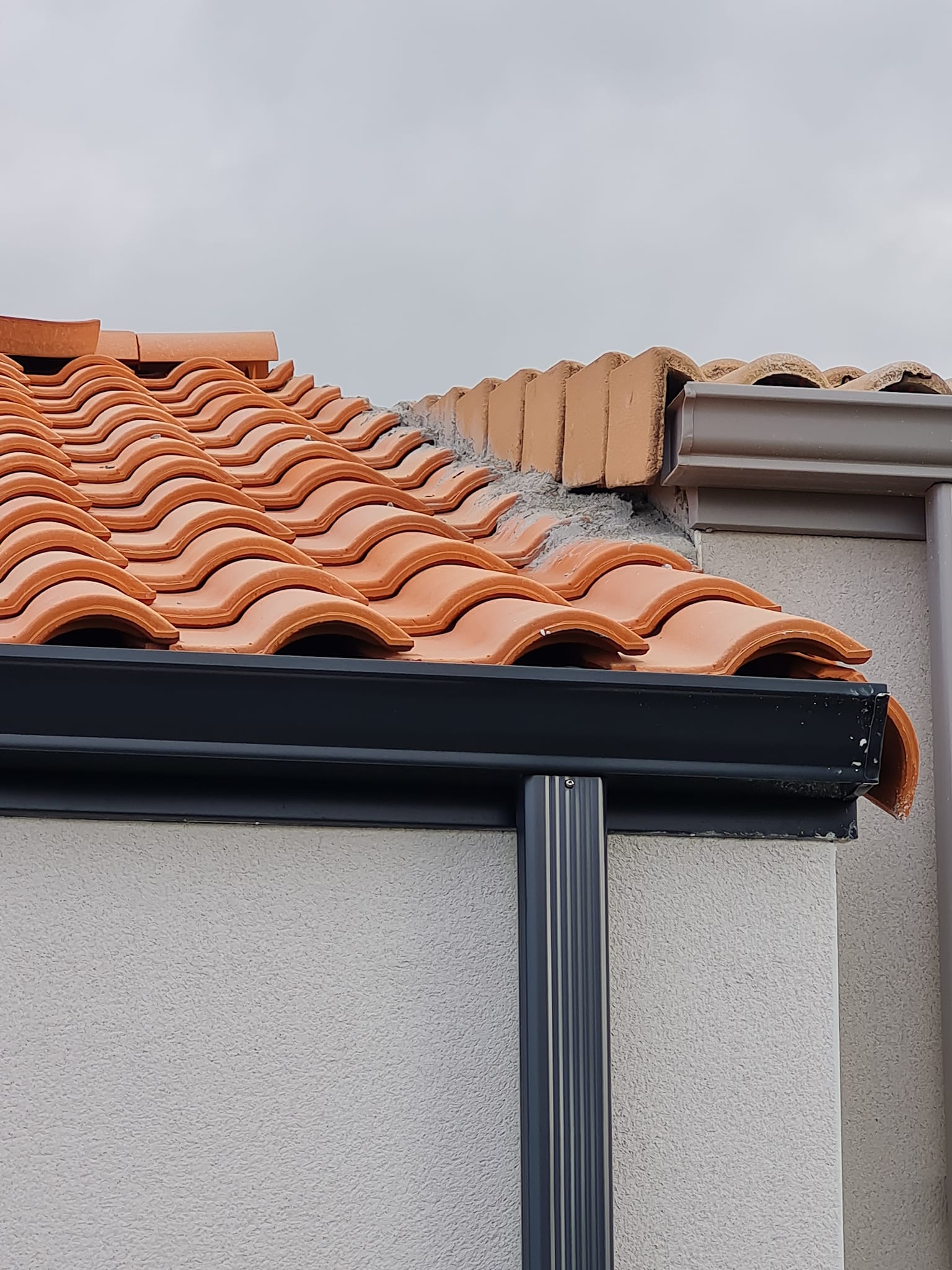

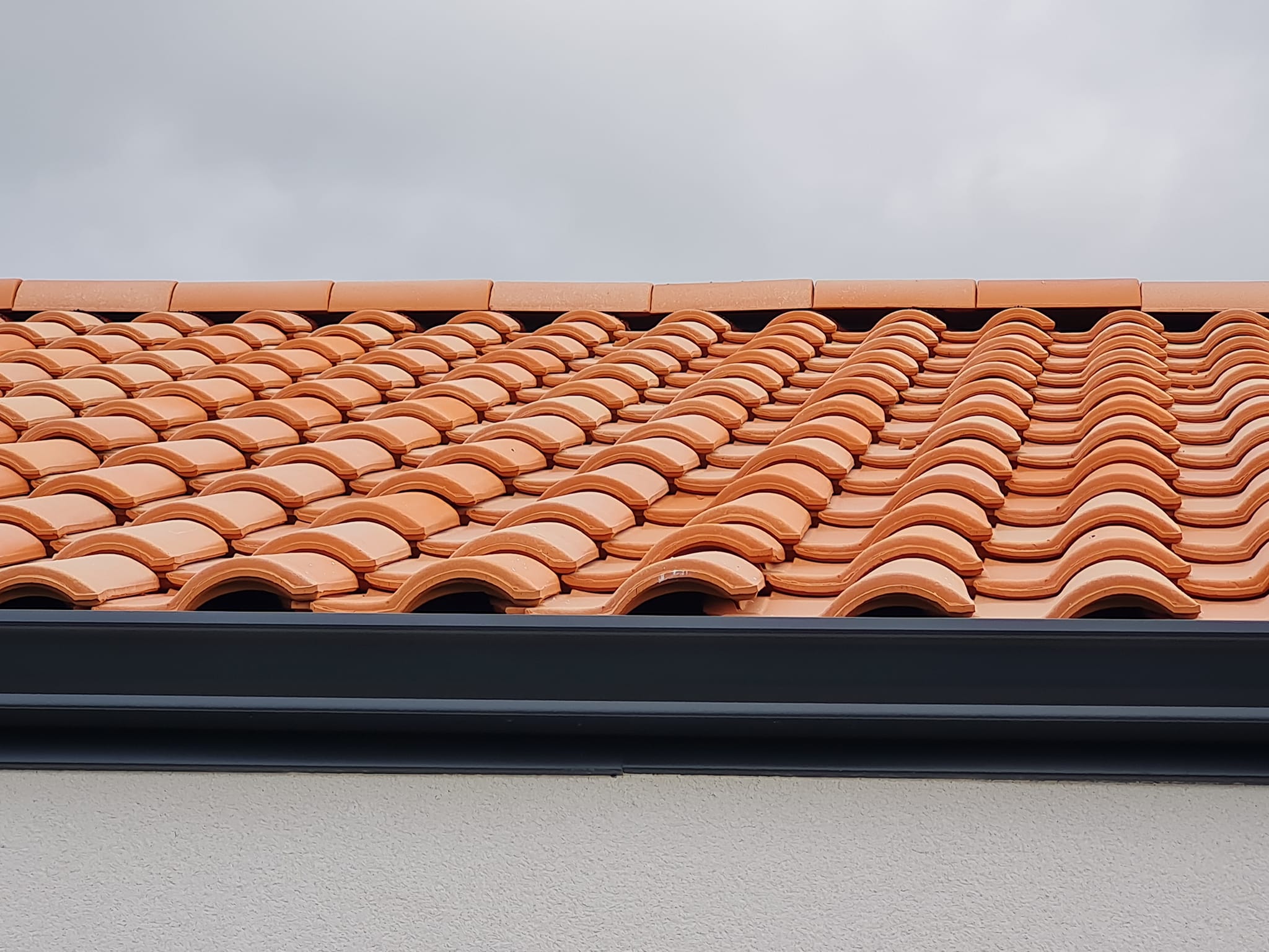

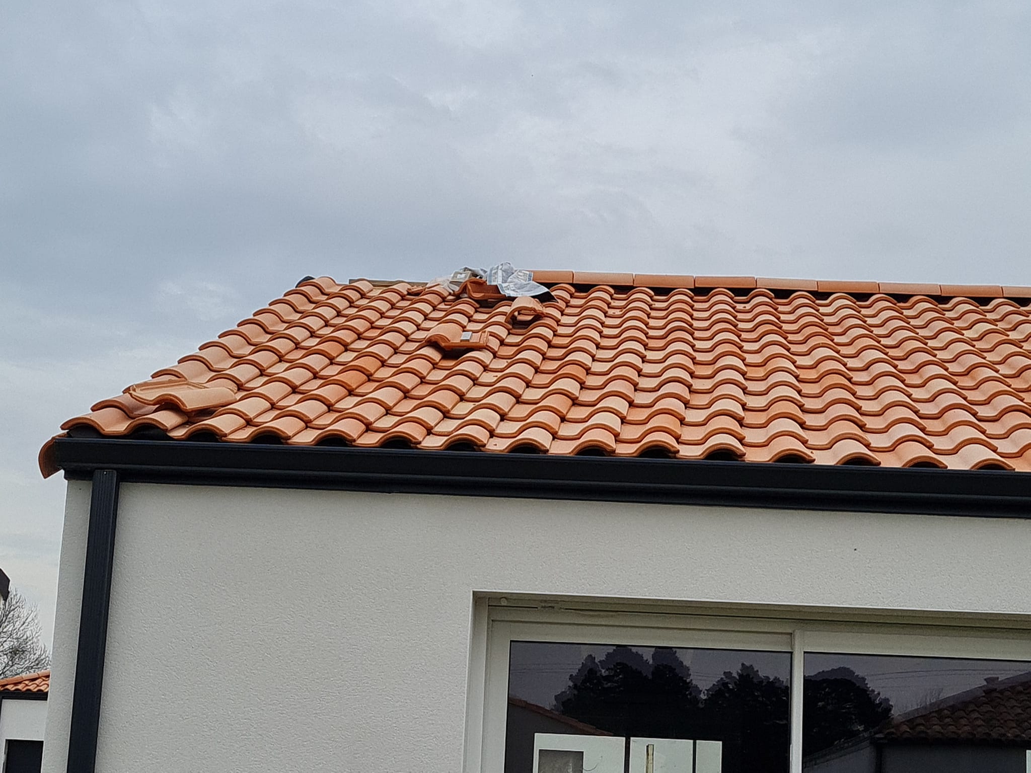

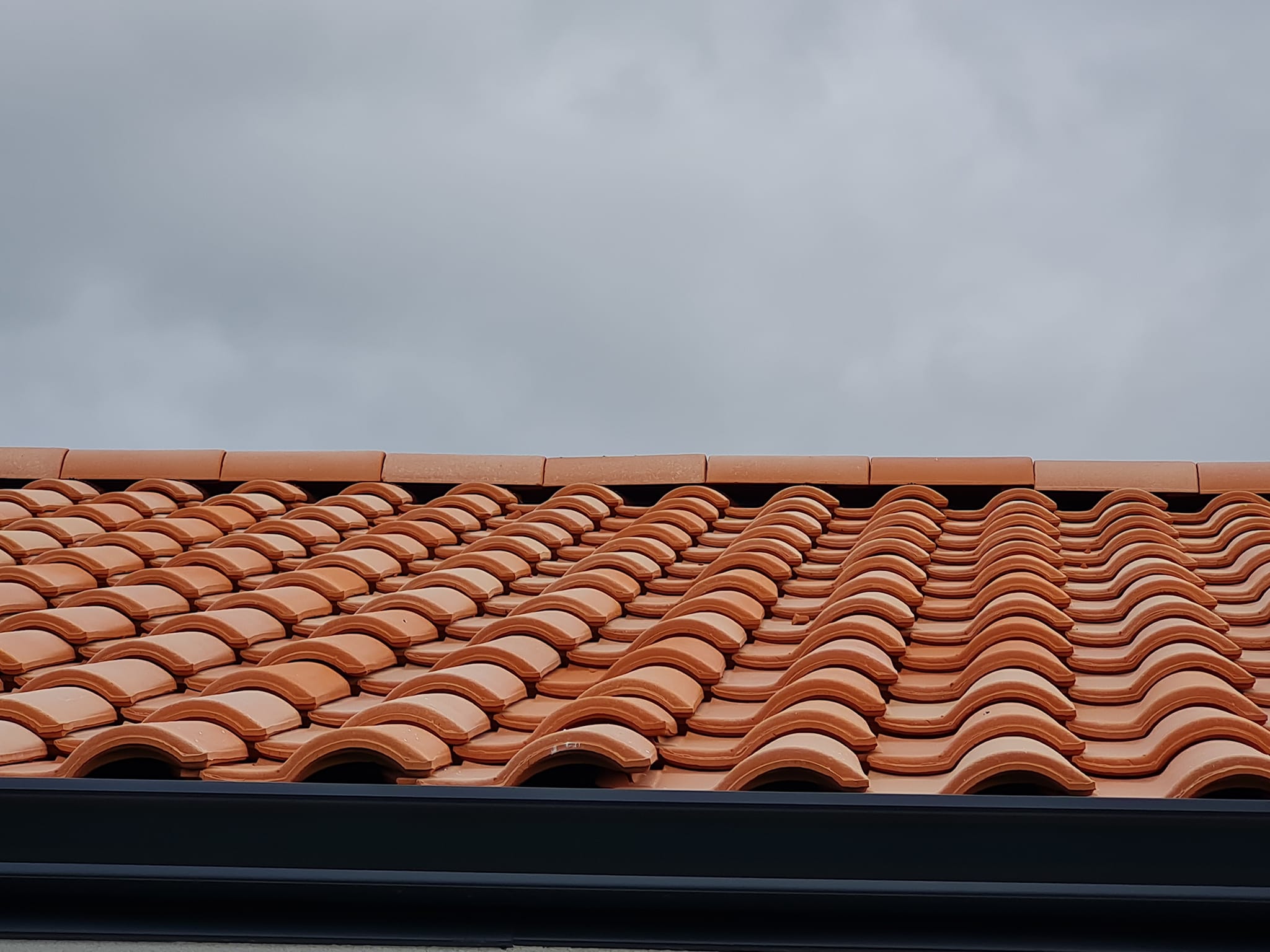

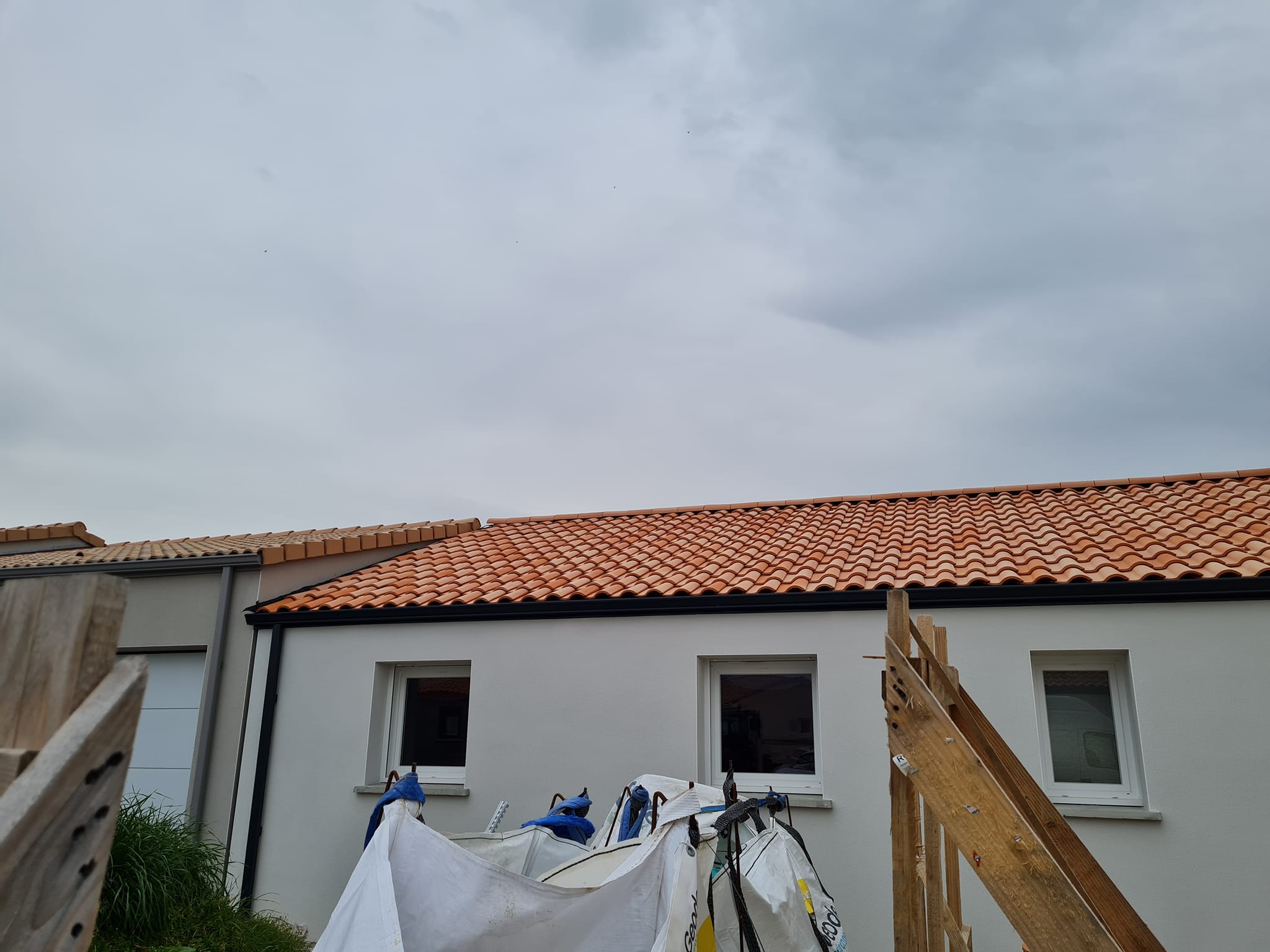

Bonjour, je viens vers vous car nous ne savons plus quoi faire, nous avons déjà eu plusieurs petits problèmes avec notre constructeur et aujourd’hui ça en ai trop mais je ne sais pas ce que je peux faire… nous avons payé l’appel de fond des 60% fin décembre. Grâce à EDF, notre chef de chantier nous dit que non nous ne sommes pas encore hors d’eau hors d’air car les couvreurs QU’IL a pris son je le cite « des manouches » et que le toit est entièrement à refaire. Effectivement, je ne suis pas couvreurs mais je vous laisse admirer le travail sur les photos à venir en attendant, l’enduit à été terminé le 14 janvier et depuis, le chantier est à l’arrêt. Je suis allée sur le chantier tout à l’heure le chef de chantier était là il n’est même pas venue me voir et j’avoue que même moi je ne peux plus le voir. Sans EDF il nous aurait même pas appelé… que peut on faire ?

    Mise à part le faîtage qui n’est pas finit et le solin manquant sur les photos je ne vois pas de soucis majeur.
    Y a-t-il de l’eau qui rentre lorsqu’il pleut ?
    Mise à part par le faîtage et la rive?
