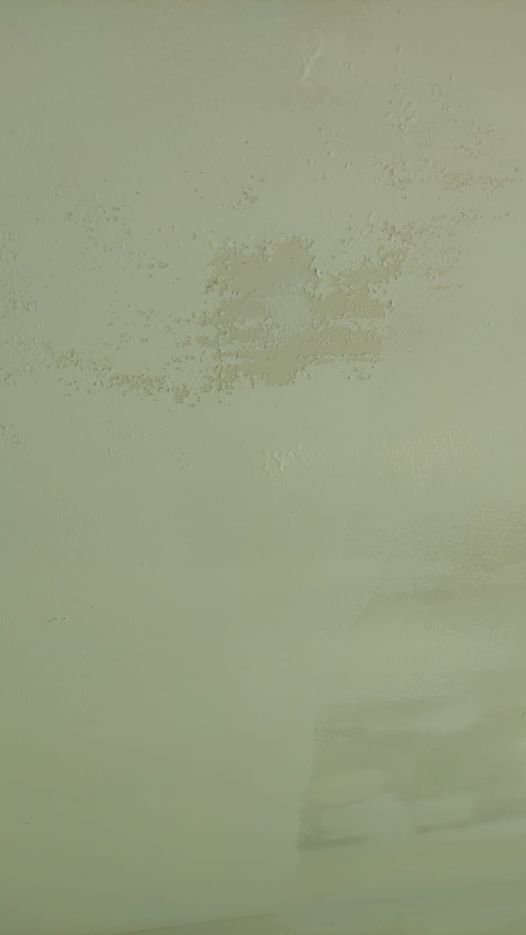

Bonjour , je viens de passer une couche de peinture aquasyl et voilร  ce que รงa fait , les bandes n’รฉtaient pas sรจches c’est รงa ?
Un commentaire sur “Couche de peinture aquasyl qui part”
  1. Yves Guillot ditย :
    Pour moi c’est bien รงa.
    Par contre, j’espรจre que vous avez un chauffage de chantier ou que vous chauffez bien la maison.
    En ces tempรฉratures, peindre c’est pas une bonne idรฉe
