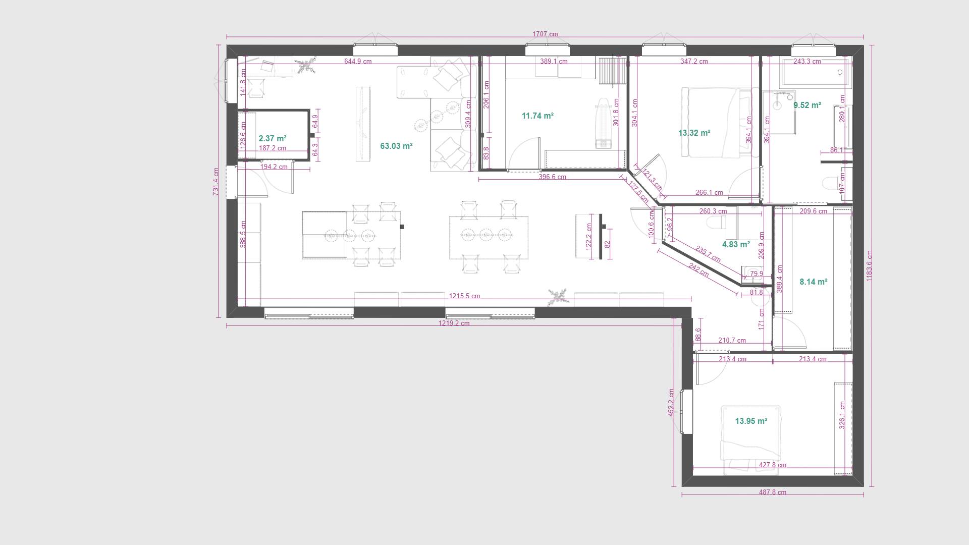

Bonjour, je suis sur le point de construire ma maison en auto construction type container. Je suis en pleine rรฉflexion pour les plans, j’aime bien celui ci que j’ai รฉlaborรฉ moi mรชme mais je ne suis pas un professionnelle. J’aimerais des commentaire constructif pour l’amรฉliorer ou me dire si vous constater des defaults
Je vous joints la photo de la cuisine pour vous donner l’esprit, car mes plans sont basรฉ sur la cuisine qui ressemblera a celle ci, et la grande tรฉlรฉ 75″ sera sur un meuble roulette pour รฉtre en face de la cuisine
Par avance je vous remercie pour votre aide !

    Bonjour le plan est pas mal mais par contre perso je ne mettrais pas la porte des wc qui donne directement sur le salon
    Sa permet aussi dโ€™avoir un peu plus dโ€™isolation pour celui qui va au wc . Mais je ferais par contre la cloison en placo phonique ๐Ÿ˜€
