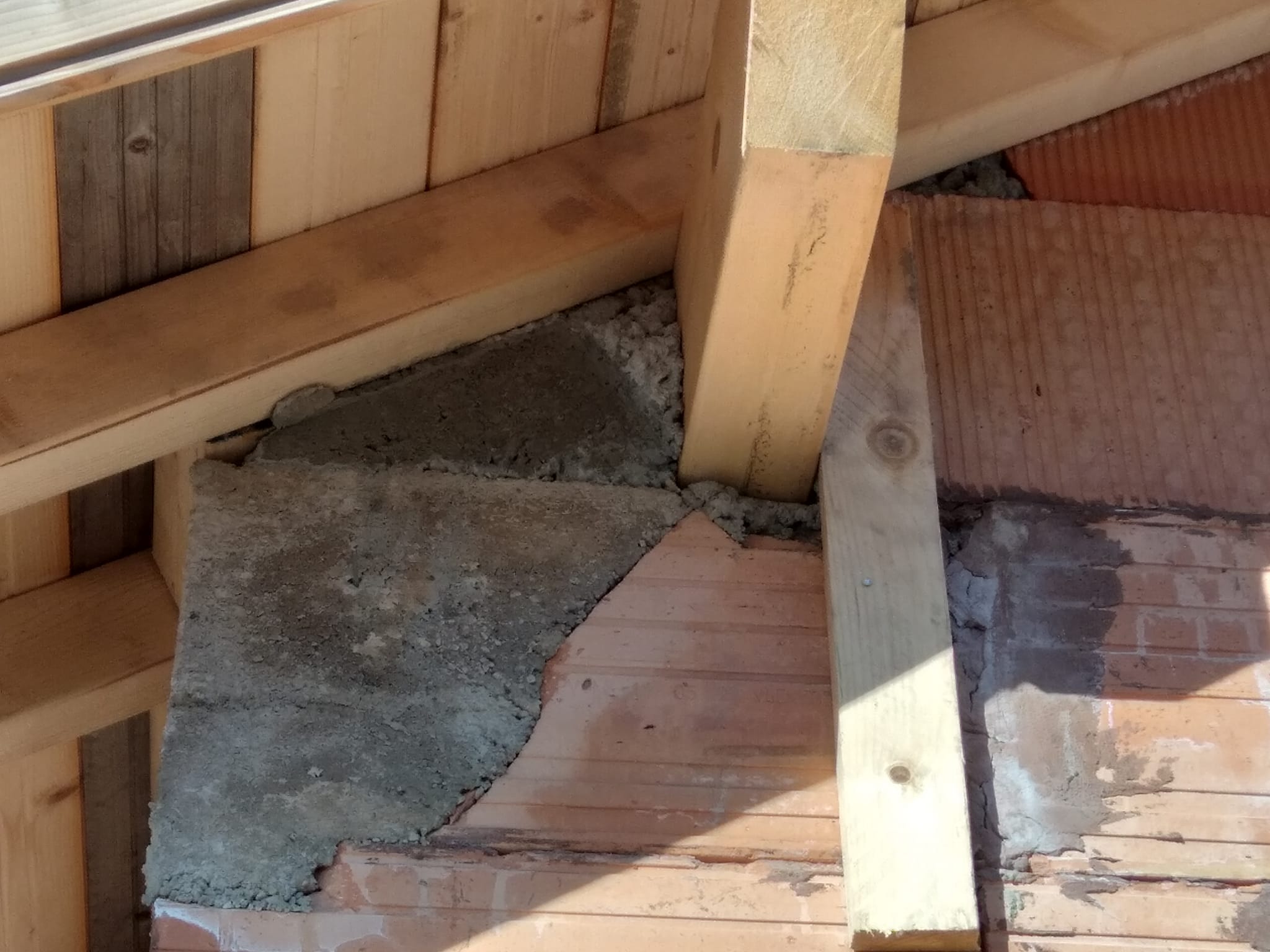

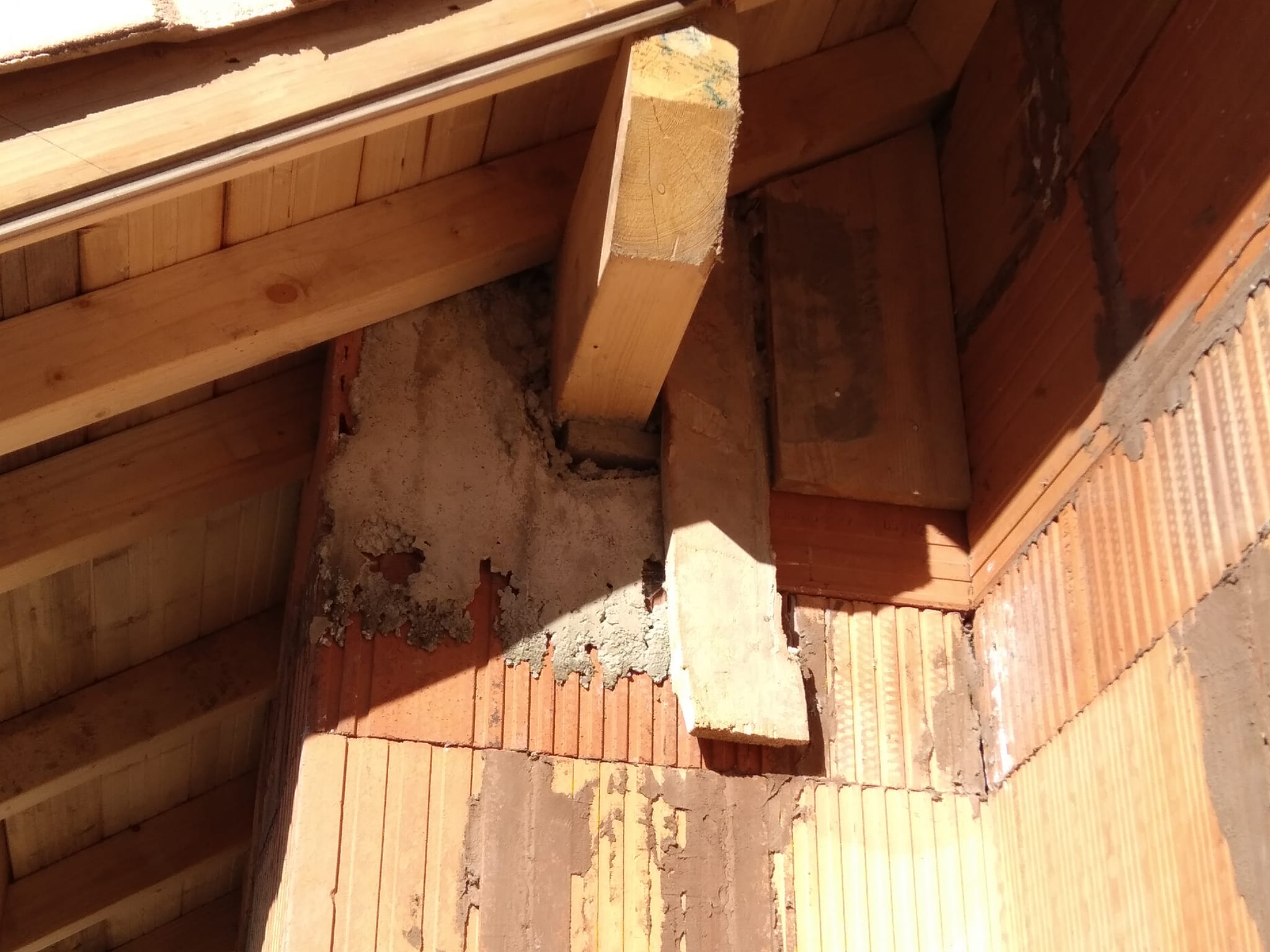

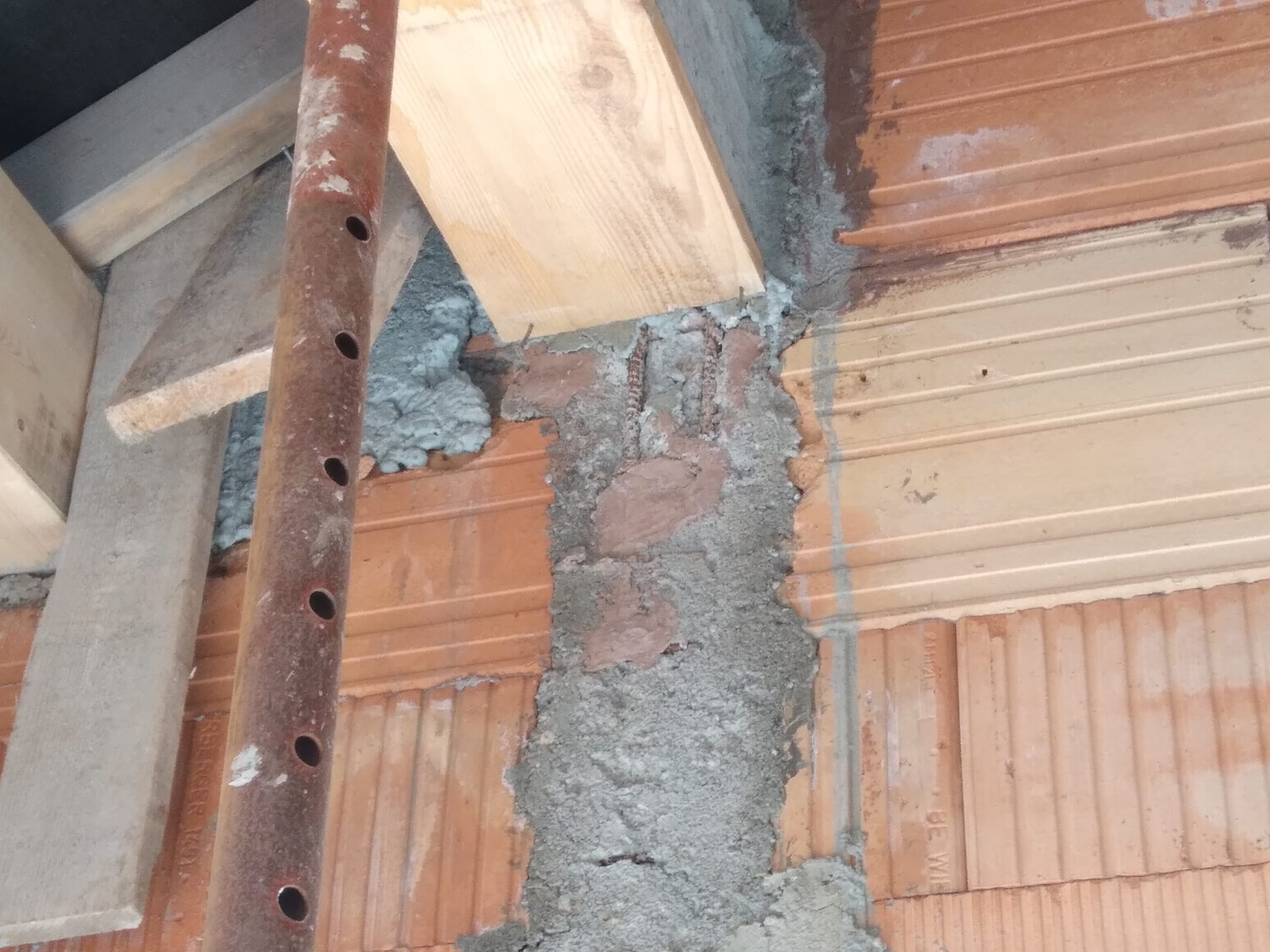

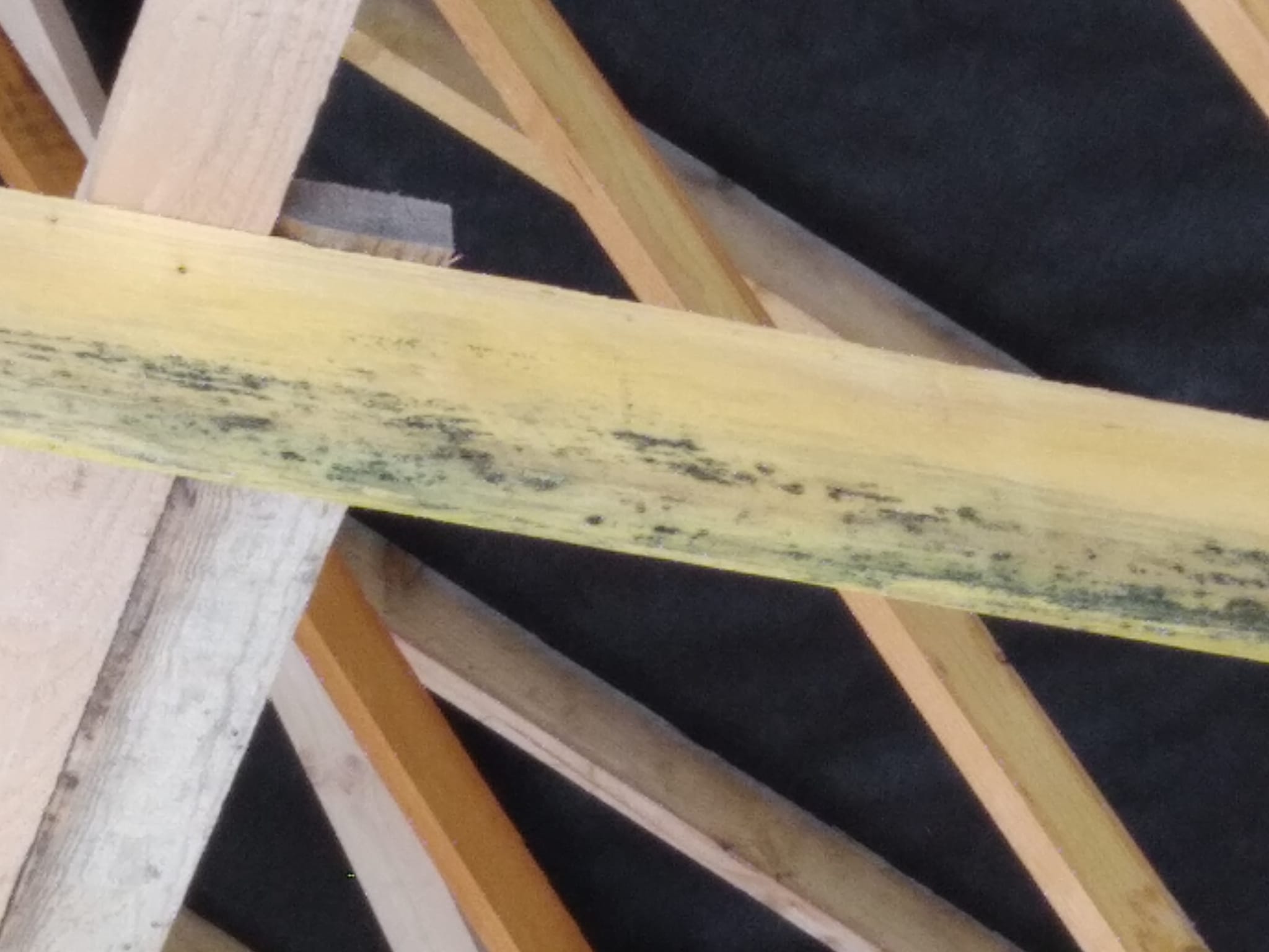

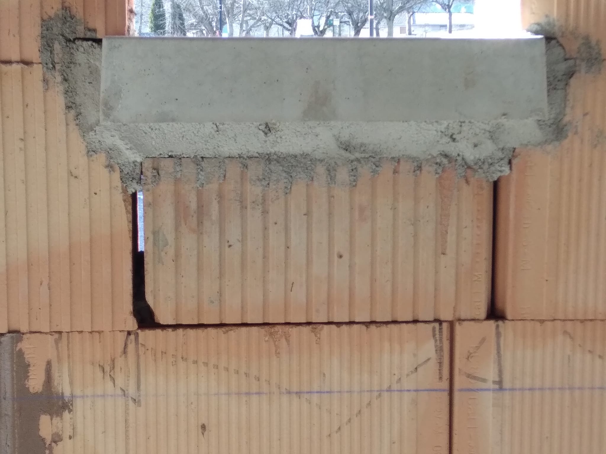

Je suis en train de faire construire une maison et la construction se passe pas très bien.
Je vais poster différentes photos, pouvez vous me laisser vos avis svp

😱😱😱 Au niveau finition c’est pas top à regarder, mais la toiture, elle a juste l’air de pas être de niveau. C’est des professionnels qui ont fait ça ?
AU niveau des ferraillages ( ils ne doivent pas être visibles) et des soutiens de poutre, ca ne va pas et surtout c’est difficilement compréhensible. Que s’est il passé ? Ils se sont trompé sur les plans ? Quid de l’appui de fenêtre ? Ils ont fait avec ce qu’ils avaient ? Sinon, pour les « trous » au niveau des briques, rien d’inquiétant car cela sera bouché.
En cas de doute, prenez un expert du batiment, cela s’avera tres utile…. un peu de sous de dépensé pour une maison sure à la fin….
