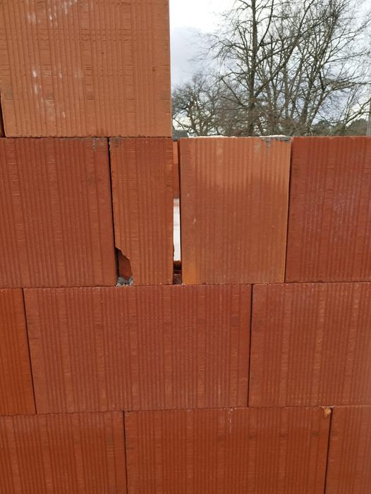

Bonjour. Je suis en train de faire construire ma maison . J’ai appelรฉ mon conducteur de travaux car effectivement je suis interpellรฉ par le montage des murs en briques. Il y a des espaces entre les briques ร  coller. Le conducteur m’a fait part qu’il y a aucune inquiรฉtude ร  avoir car les espaces seront rebouchรฉs par du mortier et que cela n’a aucun incident sur la construction. Si je peux avoir un avis de la part d’un professionnel.merci .
2 rรฉactions sur “Espaces entre les briques ? Grave ?”
  1. Thomas Lebas ditย :
    Je ne suis pas pro.
    Mais structurellement, รงa ne posera pas de problรจme aprรจs rebouchage au mortier.
    En revanche pour l’efficacitรฉ thermique, il ne faut pas qu’il y ait รงa trop souvent.
    Le principe de ces briques est d’isoler en emprisonnant de l’air dans plusieurs petites chambres. Le mortier ne fera pas รงa.
  2. Alexandre Dieryck ditย :
    il a pe justifier ce problรจme par une ventialation naturelle compte tenu du rรฉchauffement climatique
