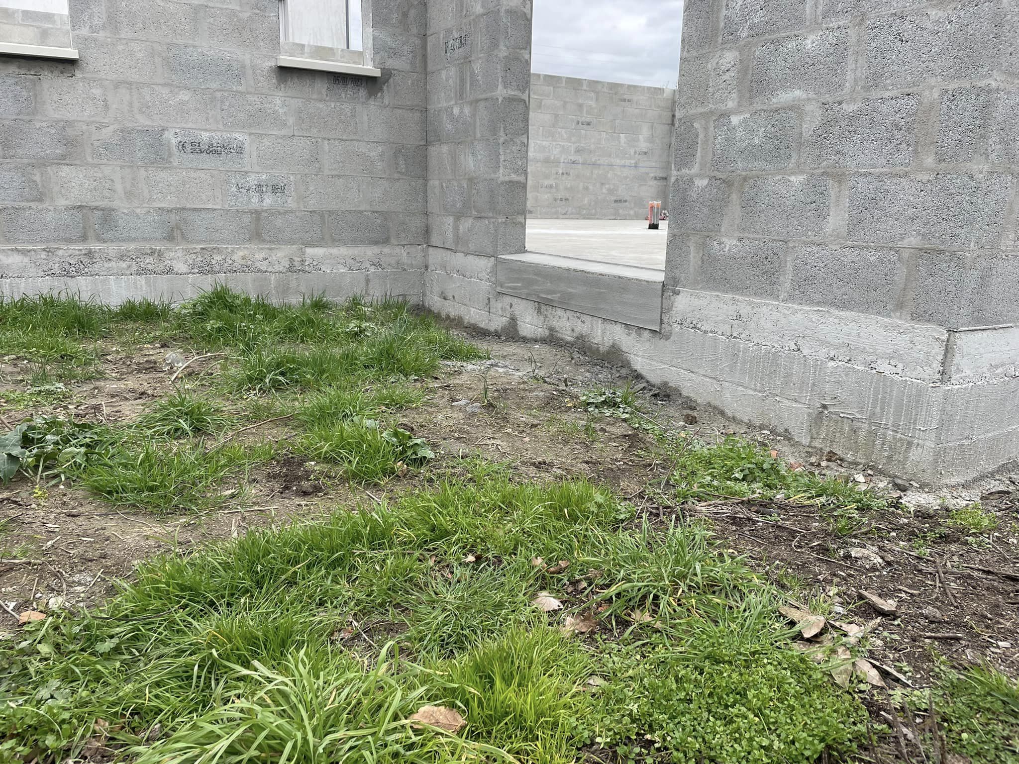

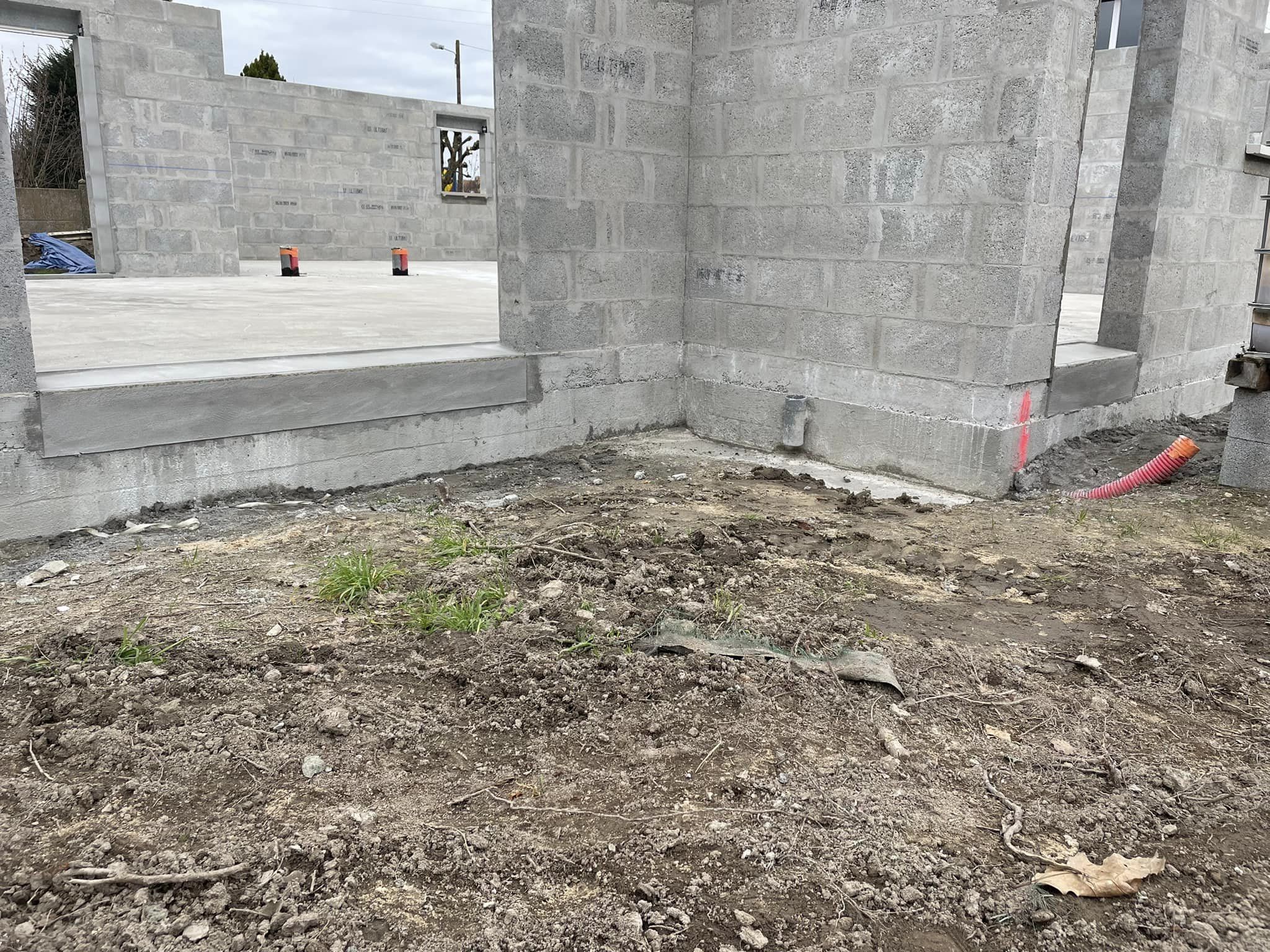

Je suis en cours de construction et je pensais faire ma terrasse bรฉton durant les travaux. Cependant, il y a environ 40 cm de hauteur pour arriver ร  la hauteur de dalle de terrasse souhaitรฉe. Je ne sais pas comment faire . Jโ€™attends que le terrassier revienne รฉtaler la terre ?. Dans ce cas , il nโ€™y a pas un risque dโ€™affaiblissement de la dalle comme tenue de la terre rapportรฉe servant de base? Ou je dois la faire sur la terre actuelle, mais le coรปt de bรฉton sera important. Merci pour vos idรฉe et votre aide

    Une terrasse sur plots rรฉglables avec une prรฉparation en compactรฉ devrait permettre de remonter au niveau du seuil des portes fenรชtres.
  2. Plans.fr ditย :
    Vous pouvez remblayer lรฉgรจrement puis faire une dalle et mettre des plots rรฉglables
