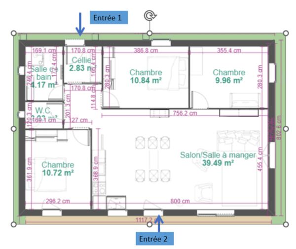

test Avis sur plan de maison avec 2 entréestest
Bonjour, je souhaiterais vous soumettre mon plan de maison avec 2 entrées : une pour les habitués (par le cellier) et l’autre pour les invités .Si vous avez des remarques ou des conseils, je suis preneuse. D’avance, merci

    Je trouve très petit le cellier qui va servir d’entrée du coup vous allez perdre en rangement. Ou allez vous mettre chaussures, manteaux, reserves, machine à laver, PAC ou thermodynamique ? Car la sdb est aussi très petite pour y mettre les machines. Et là 2 ème entrée en plein milieu de la pièce de vie aussi je trouve ça assez gênant, j’aime bien quand c’est un peu séparé ça semble plus pratique. J’avoue que j’aurais essayé d’agencer tout ça autrement

    Nous avions peut être penser à accoler le garage à la maison avec entrée dans la maison par le cellier et comme nous rentrerons par là, c’est là que nous mettrons chaussures, manteaux et une partie des grosses réserves du cellier. A voir donc le garage accolé à la maison.

    Très large le WC, vous pouvez le réduire pour gagner de la place dans la SDB. Pour les 2 entrées tout dépend où les inviter se garent, s’ils se garent du côté cellier, ils ne feront pas le tour 😉

    Je me suis mal exprimé, c’est dans la partie garage qu’iront manteaux, chaussures et une partie des courses . 😉
