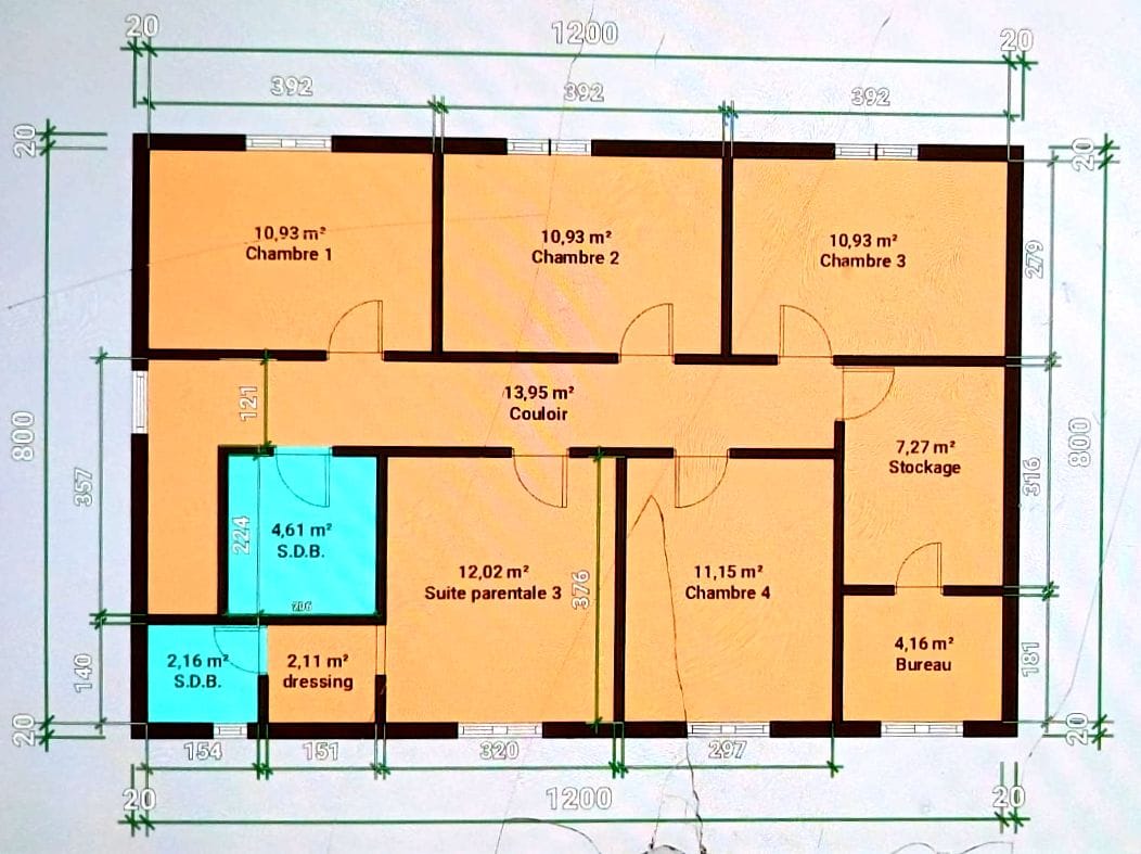

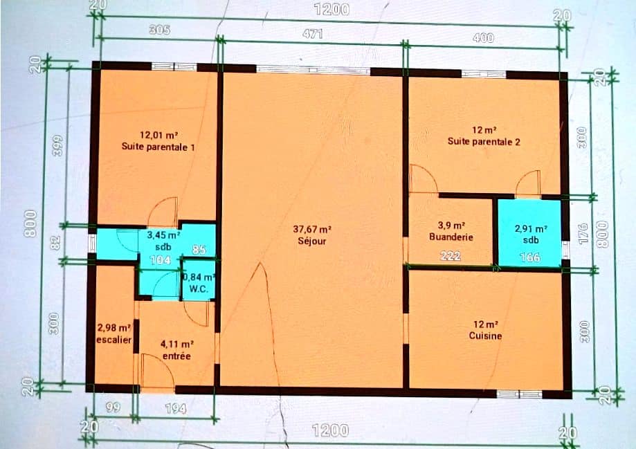

Bonjour, je réfléchis à un plan de 7 chambres dont 3 suites parentales pour une famille sur plusieurs générations. Voici un essai de plan, en attendant vos conseils.
Il me faut au moins 2 chambres au RDC avec salle de bain. Pour la première chambre parentale j’ai choisi de mettre l’entrée de la chambre dans la salle de bain afin que celle ci soit accessible dès l’entrée. L’autre option aurait été de mettre la porte dans le séjour, ce qui n’aurait pas plût à l’habitant question intimité.
L’entrée de l’autre chambre se fait par la buanderie pour un minimum d’intimité également.
Je vous remercie pour vos retours.
Pardonnez la qualité médiocre des images, il s’agit d’une photo prise sur un écran fissuré.

    Avez vous déjà le terrain ?
    Quelle dimension max?
    La pièce de vie au milieu je ne suis pas fan …

    Bo jour, pas de WC séparé des salle de bain à l’étage ?

    Alors je pense que pour distribuer une maison aussi grande sans perdre de m2 inutile il faudrait peut être que l’escalier soit central et pas sur le côté. Ça permettrait peut être de réduire les m2 du grand et long couloir de l’étage et redistribuer les m2 dans les pièces. Bon courage !

    Ça veux dire quoi une famille sur plusieurs générations ? Si c’est les grands parents c’est mieux de faire des modules style studios et d’agrandir les sdb et WC aux normes pmr

    Bonjour, il faut vraiment avoir le terrain c est la base pour bien etudier. Il faut orendre en consideration l’expo, le vis à vis les contraintes du reglement d’urbanisme.
    Sinon entrer dans une chambre pour moi c est juste pas possible. En cas de revente c est la cata… escalier plus central pour eviter couloir. Entrée de la buanderie c est mieux sur cuisine pas dans le salon.
    Pour des personne agée en bas il vaut mieux normes pmr, donc porte plus larges par exemple… wc a l entrée trop petit pour du standard et en plus il vaut mieux norme pmr. Si suite en bas il vaut mieux y ajouter des wc, ou assembler les suites pour faire partager un wc. Si la personne a du mal a se deplacer et doit traverser le salon pour aller au wc… salon ajouter ouverture pour lumiere traversante. Prevoir el’mplacement de rangement placard. Meubler la maison pour mieux se projeter.
