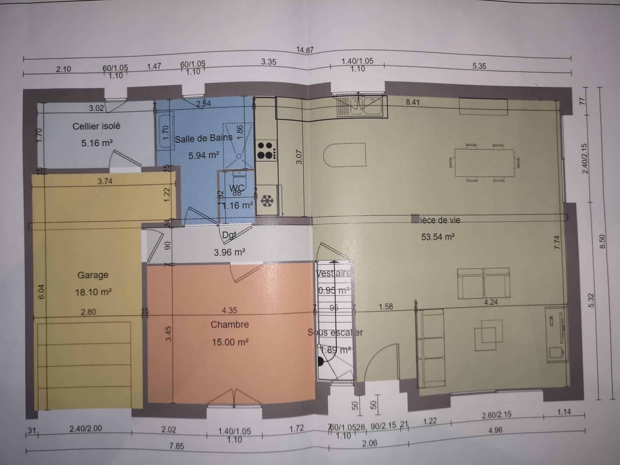

Bonjour, j’aimerai votre avis sur ce plan que nous avons reçu hier.
La maison seule est à 204 000€ ça vous parrait bien ?
Merci d’avance

J’aurais inversé cellier et salle de bain pour une raison de proximité quand vous êtes dans la cuisine. Après top.
2m80 de large pour le garage, c’est trop juste, c’est le minimum, mais c’est juste. Selon la voiture, vous aurez du mal à ouvrir les portières. 3m est le minimum que je conseille à mes clients 😉
De même 1m32 de profondeur pour le WC c’est trop juste selon moi. 1m50 est un minimum.
Après le reste semble cohérent 🙂
204 000 tout dépend avec quel finition
Prolonger le porteur de 1m et enlever le poteau de la pièce de vie ce sera plus sympa 👍
