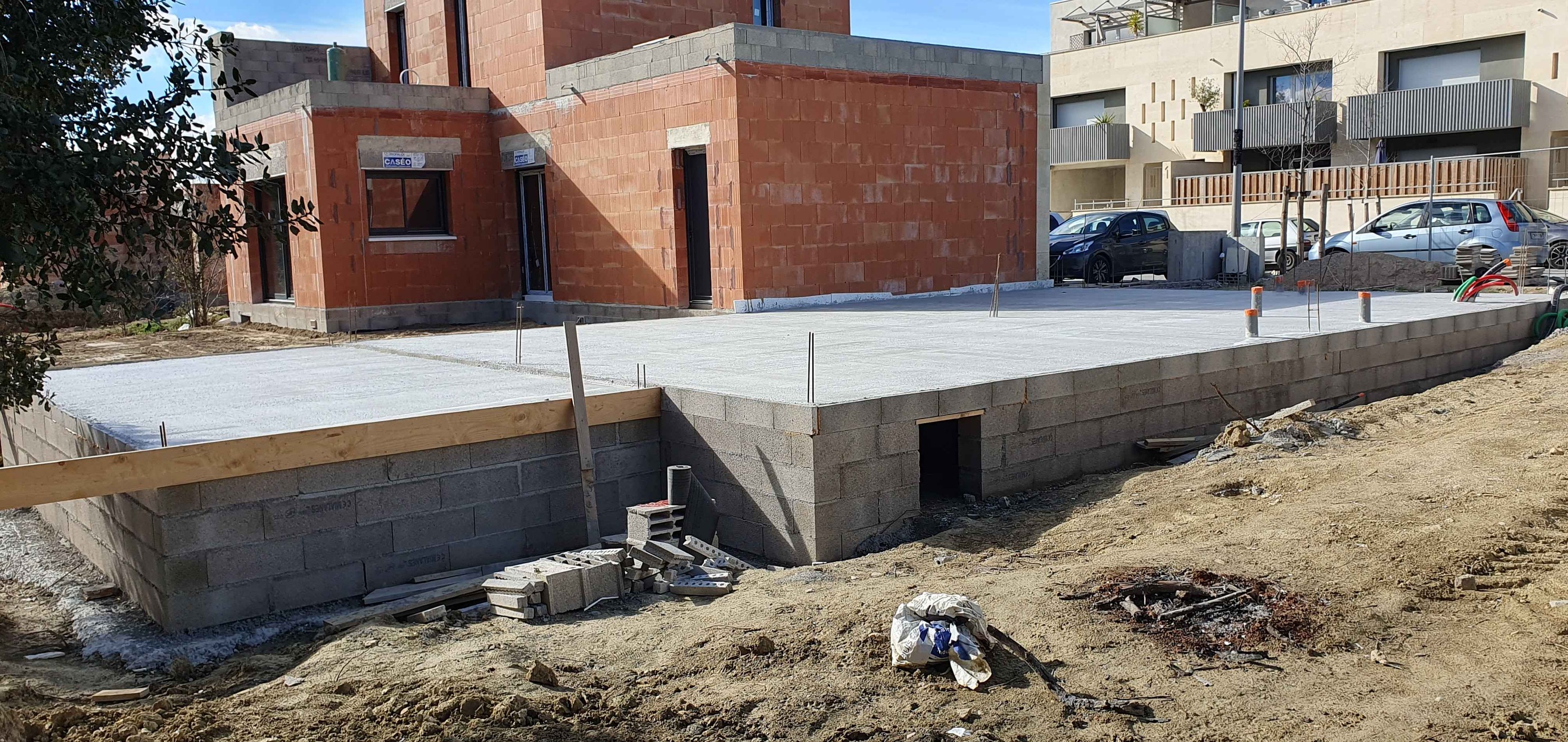

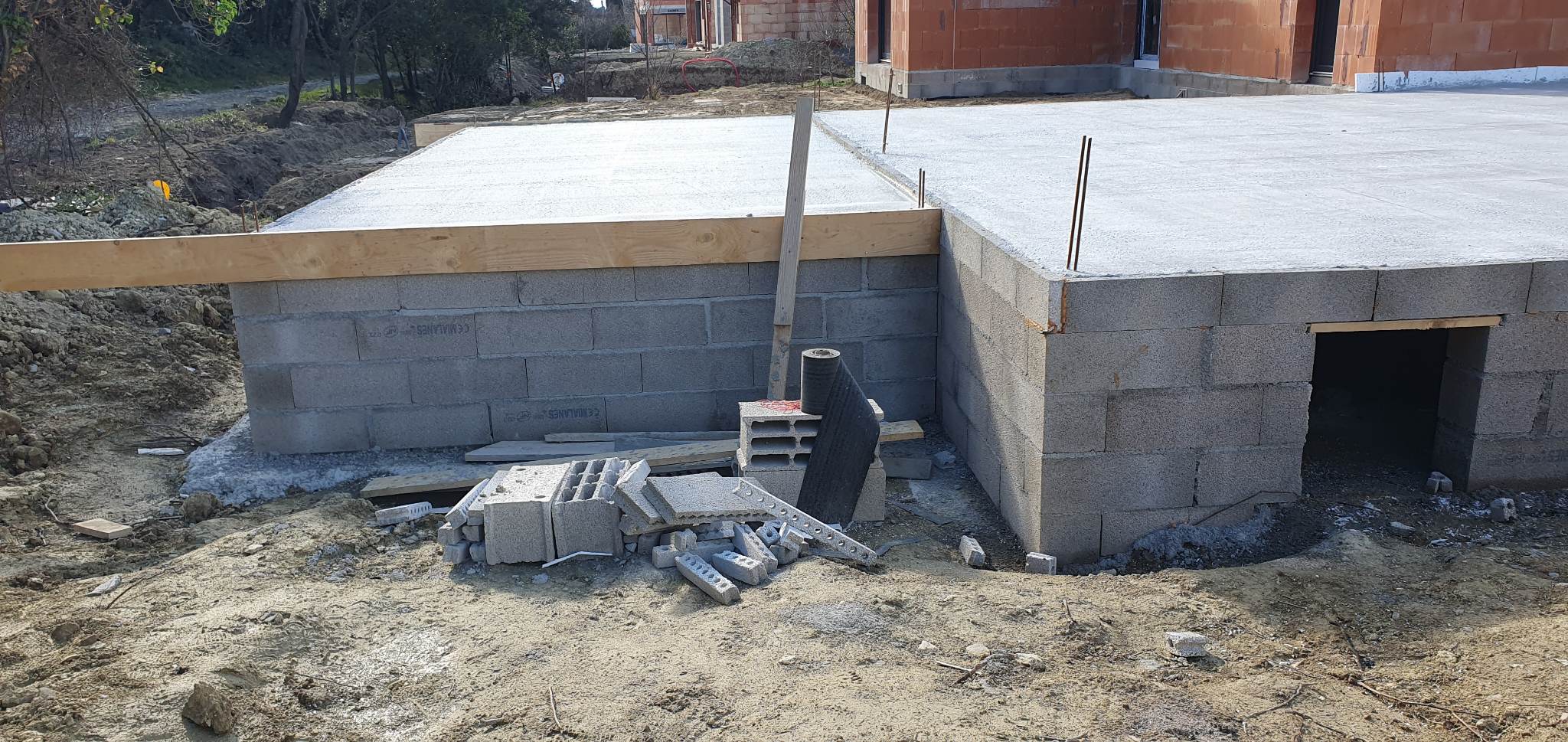

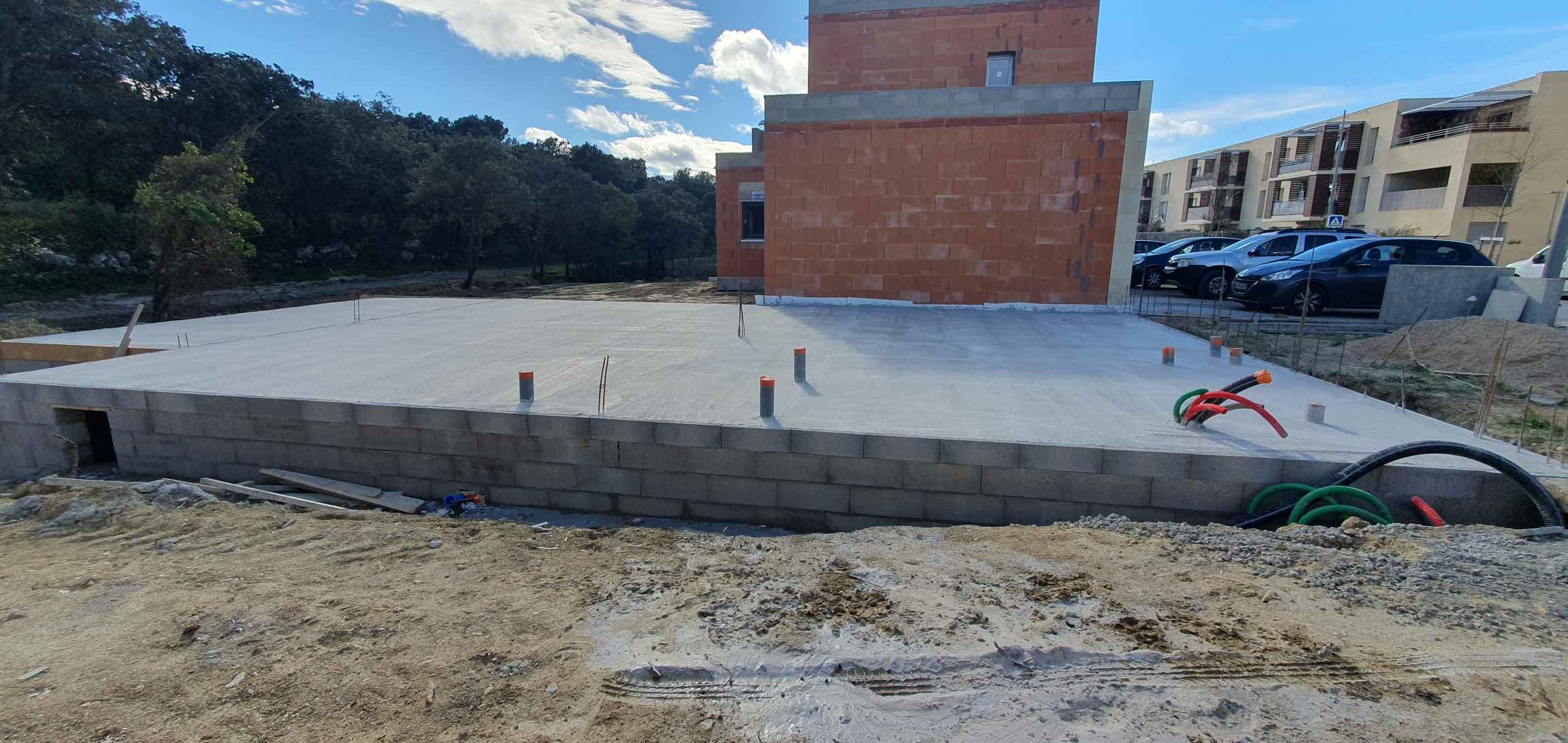

J’ai une question par rapport à l’accès extérieur du vide sanitaire.
Sur les photos vous pouvez voir qu’il y a un débattement important entre la base du vide sanitaire et la dalle plancher.
je ne souhaite pas avoir des escaliers partout pour accéder à mon jardin (jardin vers terrasse ou inversement), mais j’imagine qu’il faut laisse l’accès libre à la grille du vide sanitaire (en cas de pépin ?).
Est ce que c’est la norme maintenant d’avoir un accès au VS ou est il possible de remblayer pour avoir un terrain plat ?
Si on laisse l’accès libre en construisant un muret à cet endroit pour remblayer à hauteur de plancher, comment cela se passe lorsqu’il pleut ?
Ce sont des questions naïves mais je n’y avais pas pensé et je ne vois comment cela fonctionne.
Merci d’avance et nonne journée 🙂

  1. Cédric D'Aktion dit :
    Bonjour, je pense que vous devez mettre une cour anglaise.
  2. Plans.fr dit :
    Stéphanie Georges Goncalves
    Notre constructeur a prévu une trappe dans la dalle du garage pour accéder au VS
  3. Plans.fr dit :
    Didi Toto
    Ça va vous n avez qu un seul trous, pr ma part j ai 4 grilles d aération pour mon VD, donc 4 courettes a 90€ piece,.. joli budget.
  4. Plans.fr dit :
    Jean Michel Rey
    Le maçon devrais vous faire un encadrement avec une trape pour y accéder. Demandez lui!
  5. Plans.fr dit :
    Mickael Heuzé
    Même en Normandie j’ai l’ouverture pour l’accès et trois aération
  6. Plans.fr dit :
    Sav Aria Bou
    Moi j’ai une autre question tout aussi « naïve » le VS doit forcément rester ouvert à un endroit ? Sur mon projet il est prévu un VS de 75 si je ne dis pas de bêtises…. merci de m’éclairer..
