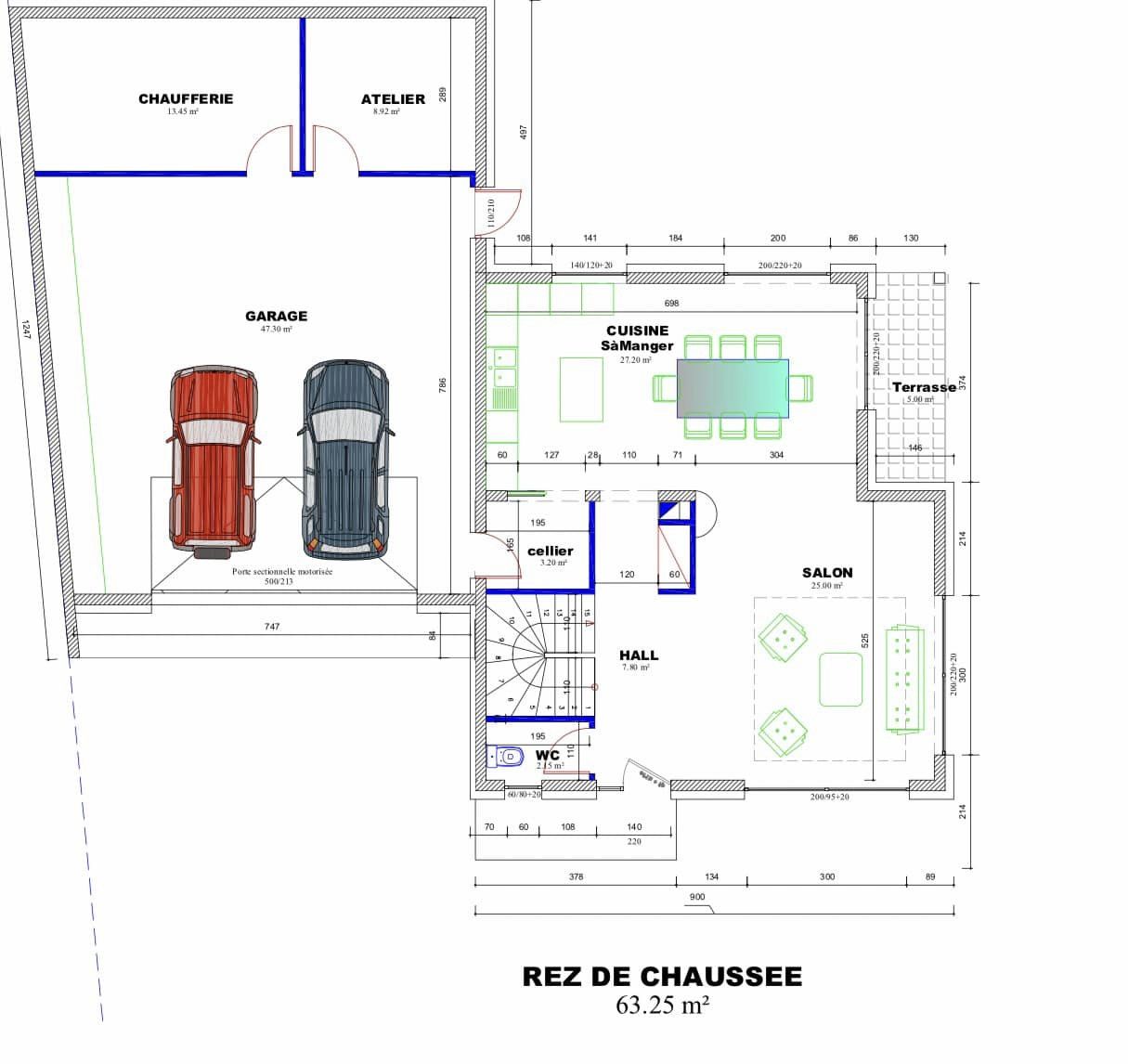

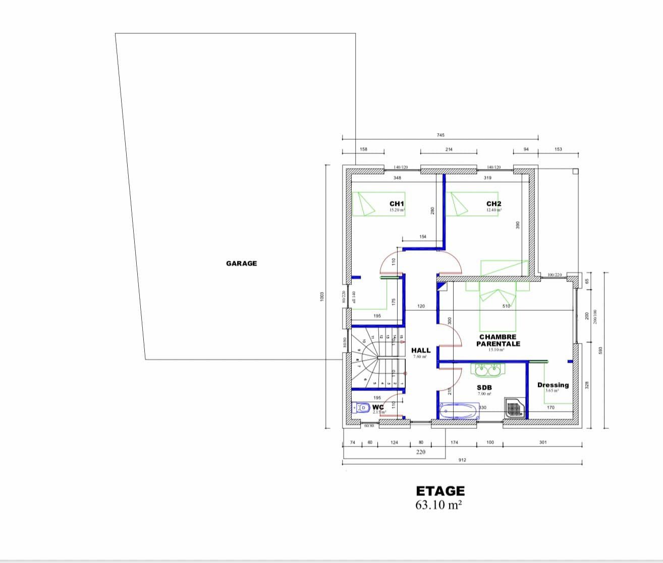

Bonjour, j’ai besoin de vos précieux avis svp. Nous avons le projet de construire une maison à étage 3 chambres d’environ 110 m2. L’architecte nous a dessiné un plan mais ce dernier fait 126 m2. comment gratter des m2 de ce plan selon vous ? J’ai un budget à respecter et j’ai bien peur que la banque ne m’accompagne pas en dépassant ça. je suis perdue car je n’ai pas encore pu faire de devis sans plan et je ne sais pas combien en plus prévoir si je dépasse les 110 m2.
Ps: la terrasse a l’étage va être supprimée, j’hésite à supprimer la terrasse du bas également pour gratter en m2 à l’intérieur. Ça ajouterait de la superficie en dépassant les 130 m2 pour l’architecte mais mon but serait de réduire à 110-115m2. J’ai rdv avec lui semaine pro, en attendant j’aimerais avoir d’autres idées. Merci d’avance

  1. Sandra N. Djelidi-Woch dit :
    C’est très personnel mais je trouve que la suite parentale est trop grande.
  2. Aurelie Brisard Houzé dit :
    C’est vous qui avez fait le plan? Il y a de nombreuses zones vides inutiles. Sachant que 1m2 coûte entre 1800-2000€ c’est dommage
  3. Plans.fr dit :
    Le plan est vraiment mal optimisé. Il y a beaucoup à gagner au niveau du garage et du pignon Est
