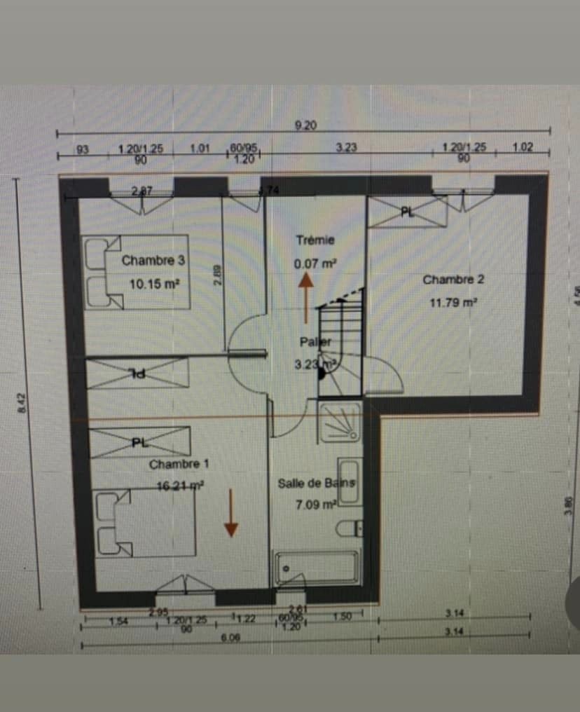

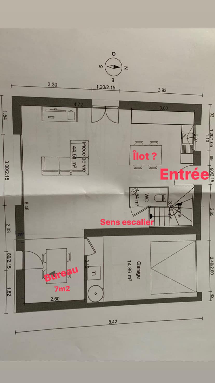

Jโ€™ai besoin de vos avis pour mon plan.
Je trouve que รงa ne va pas mais je ne sais pas comment rectifier.
Cโ€™est une maison ร  รฉtage de 95m2
Est-ce que que vous trouvez choquant :
– lโ€™entrรฉe direct dans la cuisine vous trouvez รงa choquant ?
– piรจce de vie sans dรฉmarquage
– emplacement et porte des toilettes du bas
– en haut salle de bain avec douche/ double vasque baignoire et toilette dans 7 m2.
Merci dโ€™avance pour vos retours, je suis un peu perdu ๐Ÿ˜’
Belle journรฉe

  1. Jessica Champenois ditย :
    Je n’aime pas l’entrรฉe dans la cuisine mais c’est une question de goรปt, moi je mettrai le salon a l’entrรฉe sรฉparรฉe par des verriรจres et je mettrais la cuisine a la place de la salle a manger.
  2. Rรฉmi Hoarau ditย :
    Une sรฉparation genre verriรจre ou cloison. Dรฉlimitera lโ€™entrรฉe.
    Pourquoi 2 fenรชtres dans votre chambre de 10 Mcarre? Lโ€™agencement en sera compliquรฉ.
  3. Ludivine Delyon ditย :
    J’aurai inverser le salon et salle a manger
