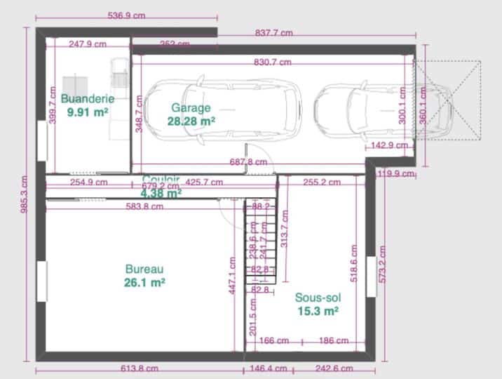

Hello,
Que pensez-vous des plans de notre sous-sol total ?
Nous souhaitons y faire entrer deux voitures, et le reste de l’espace c’est : buanderie, stockage, et atelier/bureau pour mon mari.
La buanderie doit absolument รชtre en haut ร  gauche car il y aura un accรจs avec escalier qui mรจnera vers le jardin (pour รฉtendre le linge dehors en รฉtรฉ รงa sera plus pratique.
Il y’a aura 3 petite fenรชtres : une buanderie, une bureau/atelier, et une dans la piรจce de stockage.
Qu’en pensez vous ? merci

  1. Thomas Lebas ditย :
    ร‡a se voit sur ton plan que tu ne rentres pas 2 voitures. Il faut minimum 10m de long.
  2. Hรฉlรจne Dh ditย :
    En effet le critรจre 2 voitures est KO
  3. Seb Alapรชche ditย :
    La deuxiรจme voiture est jalouse de la surface du bureau…
