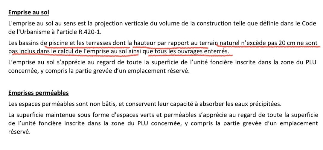

Jโ€™ai utilisรฉ mon emprise au sol permise au max pour ma maison soit 100 m2, jโ€™aimerai faire une terrasse + piscine mais le PLU indique que si hauteur +20 cm alors cโ€™est compris dans lโ€™emprise au sol, mon terrain รฉtant un peu en pente, forcรฉment ma terasse sera surรฉlevรฉ ร  un moment donnรฉ,
Quelquโ€™un est dans mon cas ? des solutions que je pourrait envisager ?
Merci pour votre aide

    Dรฉcaisser ou remblayer pour qu’elle soit partout ร  moins de 20cm

    Attention les 20 cm sont par rapport au sol naturel donc si il y a un remblais รงa ne changeras rien mais avec un dรฉcaissement lร  รงa sera bon pour la terrasse et une piscine enterrรฉ ne compte pas pour l’emprise au sol.
