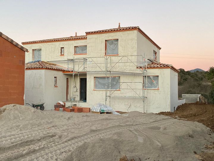

Bonjour à tous et merci pour l’ajout ? nous faisons construire dans la commune du bosc dans le 34 et nous en sommes à la partie façade j’aurais aimé un blanc cassé un peu sable , seulement je trouve très difficile de trouver la bonne couleur car quand je vois le nuancier et le vrai selon la finition ça n’a rien à voir ! Nous étions partie sur le G10 de parexlanko mais étant donné que nous allons faire un taloché j’ai bien peur qu’il soit vraiment trop clair du coup j’opterai peut être plus pour le G20 auriez vous des photos avec votre enduit en finition taloché ? Pareil nous aurions aimé avoir un enduit gratté mais notre facadier insiste à nous dire que le taloché est plus solide mais seulement je vois 95% des façades en gratté ! Quel est votre finition et en êtes vous satisfait ? Merci ☺️ bonne soirée

    Bonjour je suis dans le Gard et j’ai du taloche depuis 10 ans maintenant mais jaune. Effectivement en taloche la couleur perd beaucoup de son intensité.
    Je ne comprends pas pourquoi votre façadier veut absolument faire du taloche. Maintenant ce sont quasiment tout le temps du gratte. Déjà regardez sur votre permis ce qui est indiqué taloche ou gratte ?

    Nous le facadier nous propose du gratté et nous dit que c est bien solide! Nous sommes sur toulouse

    Demander à votre constructeur de vous faire des échantillons sur la façade

    Enduit Guerande de chez prb finition grattee

    Pour notre construction, on a pris blanc cassé le G20 et le rendu est très jolie?je peux vous envoyer une photo.
