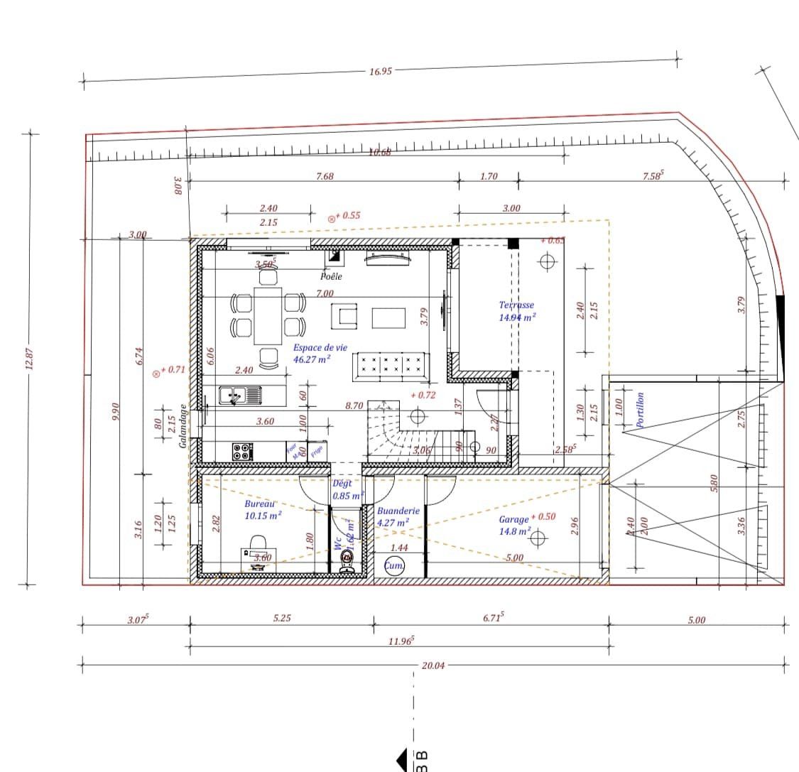

Dites moi votre avis sur notre plan ! C’est une futur maison à Vias dans l’Hérault.

5 m pour un garage, c’est très juste. Tu ne peux rien y mettre en étagère ou autre si tu veux tenter la voiture.
La cuisine, tu devrais mettre évier et plaque sur le même plan de travail côté mur, ça évitera de mettre de l’eau derrière.
Tu devrais avoir au moins 110cm entre les 2 plans de travail si vous souhaitez pouvoir vous croiser sans vous gêner.
